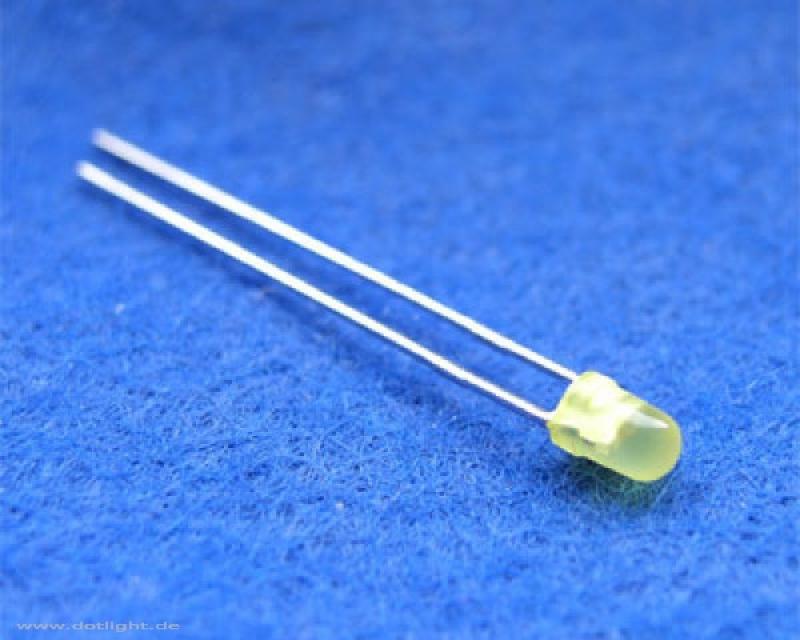

Beste Forumgenoten,
Voor een bouwprojectje ben ik opzoek naar gele en rode LED-jes.
Doorsnede van de LED moet liggen rond de 1 mm2. Iets groter mag.
Zie ook afbeelding.
De led mag ook voorzien zijn van draad.
De LED-jes die ik over het algemeen tegenkom met google hebben een grote van 3 mm2.
Dat is dus net niet waar ik naar opzoek ben.
Wie-oh-wie kan mij helpen en weet waar ik deze LED-jes kan bestellen.
Zelf heb ik al gezocht bij Conrad, maar kon zo snel niks vinden met de zoekfunctie.
Alvast bedankt voor de moeite.
Mvg Maikel van Velzen

Beste Sander,
Hartelijk dank voor het meedenken.
Zelf heb ik al gekeken bij Conrad. De kleinste led die ik tegenkom is 1,9 mm2.
Dit is nog te groot. Ben op zoek naar een Led die tussen de 1 en 1,5 mm2 is en de vorm heeft zoals op het plaatje is te zien.
Hier op het forum kom ik regelmatig foto's tegen van modelautootjes met werkende koplampen. Lijkt mij dat dit hele kleine ledjes moeten zijn. Nou naar zoiets ben ik nu opzoek, dan in de kleur rood en geel (Sluitverlichting).

Re:Gele/rode LED verlichting (doorsnede 1-1,5 mm2)
07 November 2009, 18:43:06 »
Kleiner dan 1,9 mm diameter LEDs bestaan niet. De kleinere LEDs zijn in SMD vorm, doch steeds rechthoekig. De kleinste die je daar vind zijn 0603, dit betekent 6 mil X 3 mil ( 1 mil = 2,54/1000 mm)
07 November 2009, 18:46:47 »
Maikel, je hebt het iedere keer over mm2. Bedoel je niet gewoon mm ?
Voor de hele kleine maten, in het model dat je foto, heb je weinig keuze. Dat is meestal 5mm of 3mm. Extra klein is veelal een smd led.
Sander
07 November 2009, 18:55:05 »
Hoi Maikel,
De led's in de auto's waar je het over hebt zijn SMD-led's. Met een fijne soldeerbout en lakdraad zijn deze goed te solderen.
Je kunt ze ook direct bestellen met de lakdraad er al aan gesoldeerd.
Op Ebay kan dat bij:
klik
Ik heb met deze handelaar goede ervaringen.
Robert
