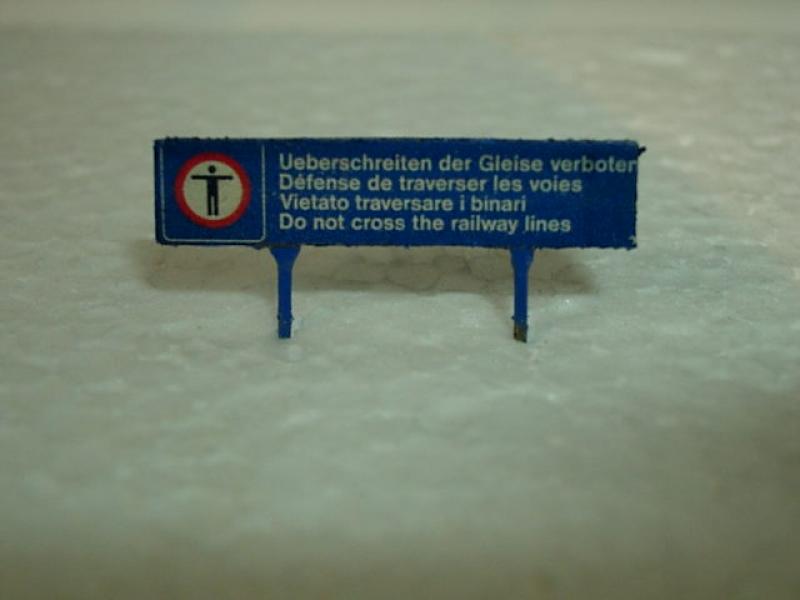

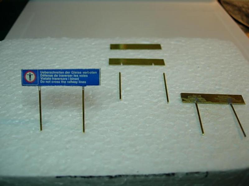

Daar ik een baan bouw naar voorbeeld van de SBB/BLS heb je natuurlijk nood aan bepaalde typisch zwitserse toebehoren.  Sommige vind je in de reguliere  handel, andere  moet men noodgedwongen zelf maken, wat echter  weer  juist die extra uitdaging aan het geheel geeft.
De bedoeling was eerst om enkele kleine bouwprojectjes van niet alle daagse zaken op  de stand  van BNLS op Eurospoor  te demonstreren doch wegens onvoorziene omstandigheden kon dit voor mij niet  doorgaan.
Ik wil dan ook hier regelmatige enkele  zaken tonen...te  beginnen met " Ueberschreiten der Gleise Verboten "
Deze  borden vind men op alle Zwitserse  stations..... doch bijna niet te krijgen in de  handel tenzij in Zwitserland waar men dan dik 8 Euro betaald voor 2 borden (+ verzendkosten). Een beetje baan heeft toch al gauw  10 of meer van deze  borden staan.
Ik besloot dan ook maar om deze zelf te maken
De borden hebben een afmeting  van 30 x 6 x 1 mm.   Ze bestaan uit messing die ik zelf op maat zaag uit een messing strip van 20 cm.
Hierop werden de palen gesoldeerd  van 1 mm diameter .  Om de paaltjes  vlot aan het messing plaatje gesoldeerd te krijgen heb ik deze ongeveer 2 mm ingeslepen, dan gesoldeerd en vervolgens weer  gladgeschuurd.  Alles ligt nu mooi in een vlak.  Aansluitend de beschriftingen erop ( deze werden op fotografisch printpapier gedrukt ). Het geheel geeft een wat reeds verweerd en verouderd uiterlijk. De zijranden werden met blauwe verf netjes  bijgewerkt zodat de witte snijranden en het messing mooi egaal blauw zijn . De paaltjes  werden in dezelfde  kleur gezet.
Hieronder  het resultaat......
Geinterresseerden mogen altijd contact opnemen en deze kunnen evt op aanvraag gemaakt worden.
Wordt vervolgd met andere typische bouwconstructies zoals  bvb stroomtoevoermasten steenslagvangers etc.
Peter

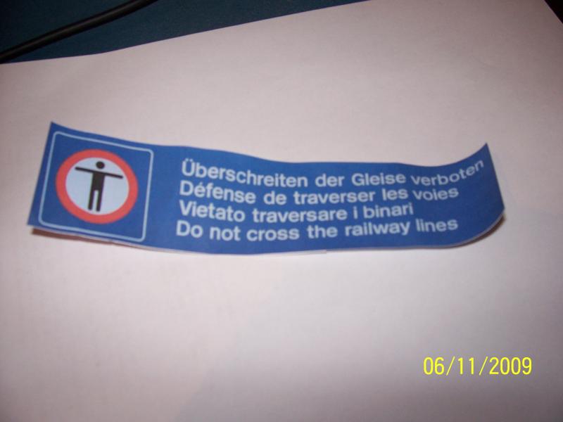

Goeden avond Peter
Das stom toeval dat ik dit zwitserse topic nu zie.
Die waarschuwings borden heb ik in n spoor gehad op mijn oude baan
En ik ga ze zeker weer maken.
Deze had ik als proef geprint ,moet er alleen nog een nieuwe voor scannen en dan voor n spoor.
Ze zijn er ook in de vierkante vorm.
Zo wil ik ook nog perron borden maken,die vierkante blauwe met spoor cijfer en perron letter
Dus zoiets als gleise 1  sector2  deze vindt men ook op de perrons in Zwitserland.
Dit topic spreekt mij zeer aan en is een goede aanvulling.
« Laatst bewerkt op: 06 November 2009, 00:00:42 door m de deugd »
