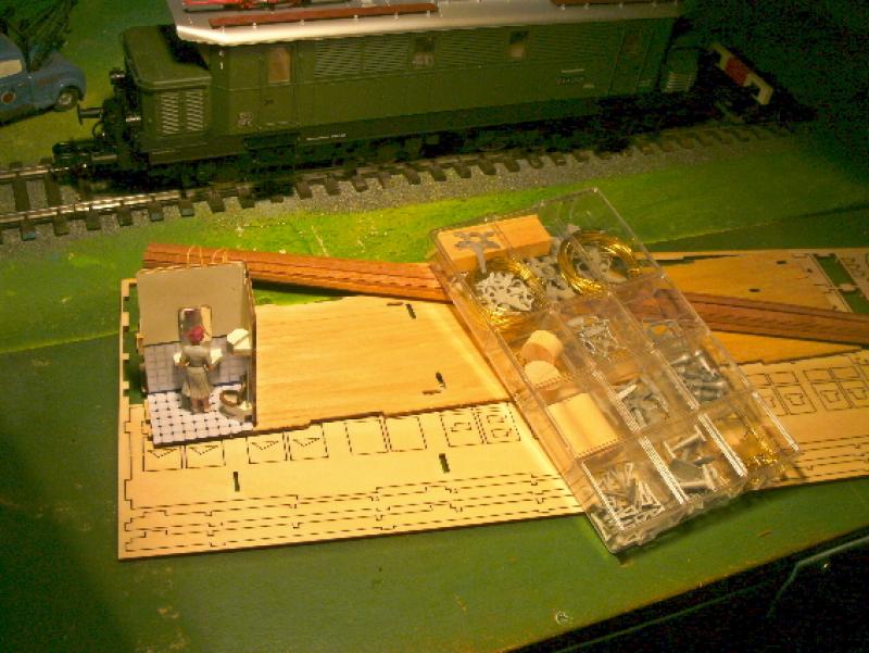

Hallo

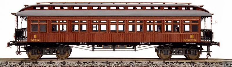

Ik heb een houten (!) bouwpakket van Occre aangeschaft. Een rijtuig van de MZA (ik geloof een spaanse spoorwegmaatschappij die van 1912 -1935 bestond). Het rijtuig is bedoeld voor Spoor 1. Occre maakt oa ook scheepsmodellen. Zie hiervoor
www.occre.com

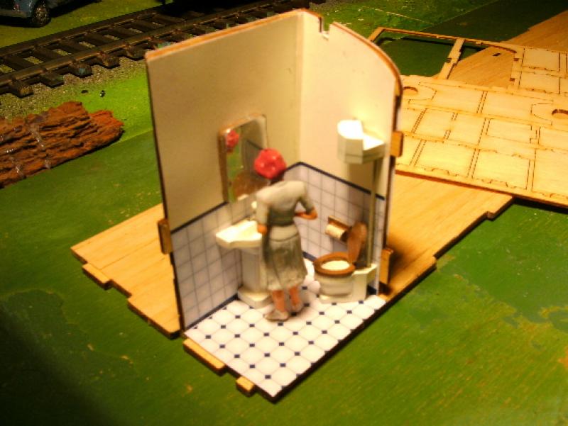

Ik ben al voorzichtig begonnen en het is een genot om dit model te bouwen. Alles past erg goed en er zitten mooie details in verwerkt. Er zijn echter enkele aanpassingen nodig om het model 100% inzetbaar te maken voor mijn Spoor 1 baan. Deze zal ik nog beschrijven in deze topic.
Eerst een paar fotootjes.
Het rijtuig.
De eerste stappen van de bouw.
(op de achtergrond de E44 die het rijtuig mag gaan trekken).
Op de site van Occre staan meer voorbeelden en ook leuke filmpjes over hun modellen.

dat is een mooi model, en die toilet is ook erg mooi. maar heb je een over zichts foto van je hele baan?
