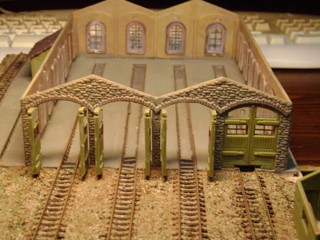

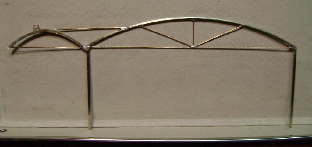

Gister eind van de ochtend spoorstaven geschilderd, schoongemaakt en een lading ballast er in gemikt met verdunde houtlijm, dagje drogen op de verwarming en het is nu droog:
Daarnaast nog met ophangpunten voor de bovenleiding bezig geweest enzo:
Vanavond of morgen maar eens gaan bakken en braden om die dak spanten te fiksen van koperstaaf.

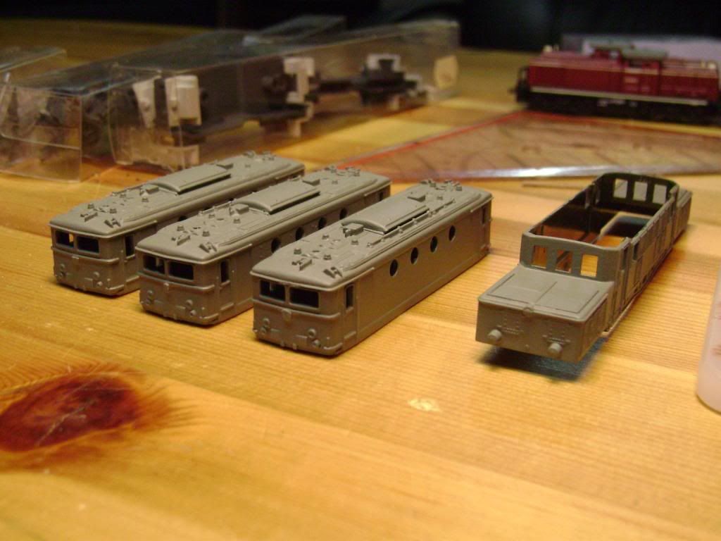

Ja soms word het ook even minder leuk, maar ja dat valt onder de noemer leer geld.

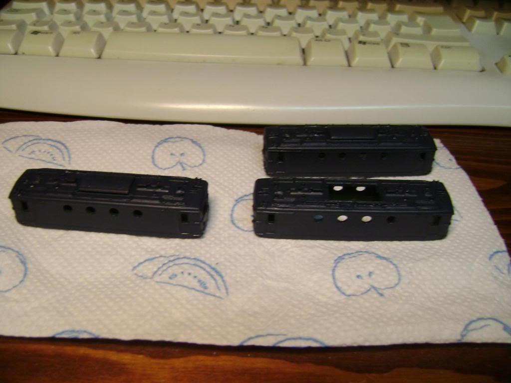

Net begonnen met het demonteren van de BB8100en, dit ging bij de eerste niet goed. De verbinding klemmen waren er uit, maar de bodum kreeg ik met geen mogelijkheid los. Toen de panto's en een kapje op het dak er wel af kunnen halen. Hierna met een schroeven draaier er in zitten vrotten en duwen en op eens schoot het ding weg. Resultaat bleek een stuk uit de kap gebroken en 1 panto kwijt. Daarna verder zitten prutsen en de bodumplaat er uit gebroken. Toen dit er uit was bleken er gegoten kunststof pennen in te zitten waardoor de kap er niet af kan. Deze zitten naast de gaatjes van de klemmen waarmee de draaistellen vast zitten. De laatste van de 2 en bij alle andere locs heb ik ze uitgeboord waarna de kap vrij makkelijk leeg te halen is. Hieronder op de foto zie je het resultaat:
Nu is dit alles geen ramp, de loc is nog te herstellen, ik wilde al een loc in revisie maken, dat gaat dus de kapotte worden. Daarnaast moeten bij de andere locs een aantal panto's omhoog staan dus moet ik toch al nieuwe solderen.

De kap van die BB8100 heb ik weer in elkaar gelijmd.
De deuren van de locloods heb ik er bij 3 sporen uit moeten halen, doordat de sporen niet precies in het midden liggen paste de locs niet langs de te dikke deuren van het bouwpakket. Ik heb nieuwe deuren gemaakt van karton met secondelijm zoals eerder al bij het Bw Ohstein diorama.
Nu kan het allemaal net, maar de volgende keer bouw ik eerst de voorgevel en dan de loodsvloer met de sporen, want handig is anders. De deuren moeten trouwens nog wel uitgebreid geschilderd worden, maar dat komt nog wel.

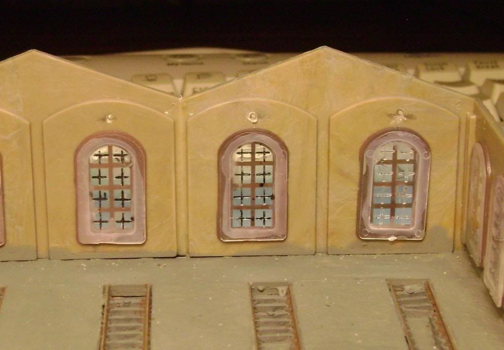

Verder heb ik het hele binnenwerk van het dak er in gemaakt en gespoten:

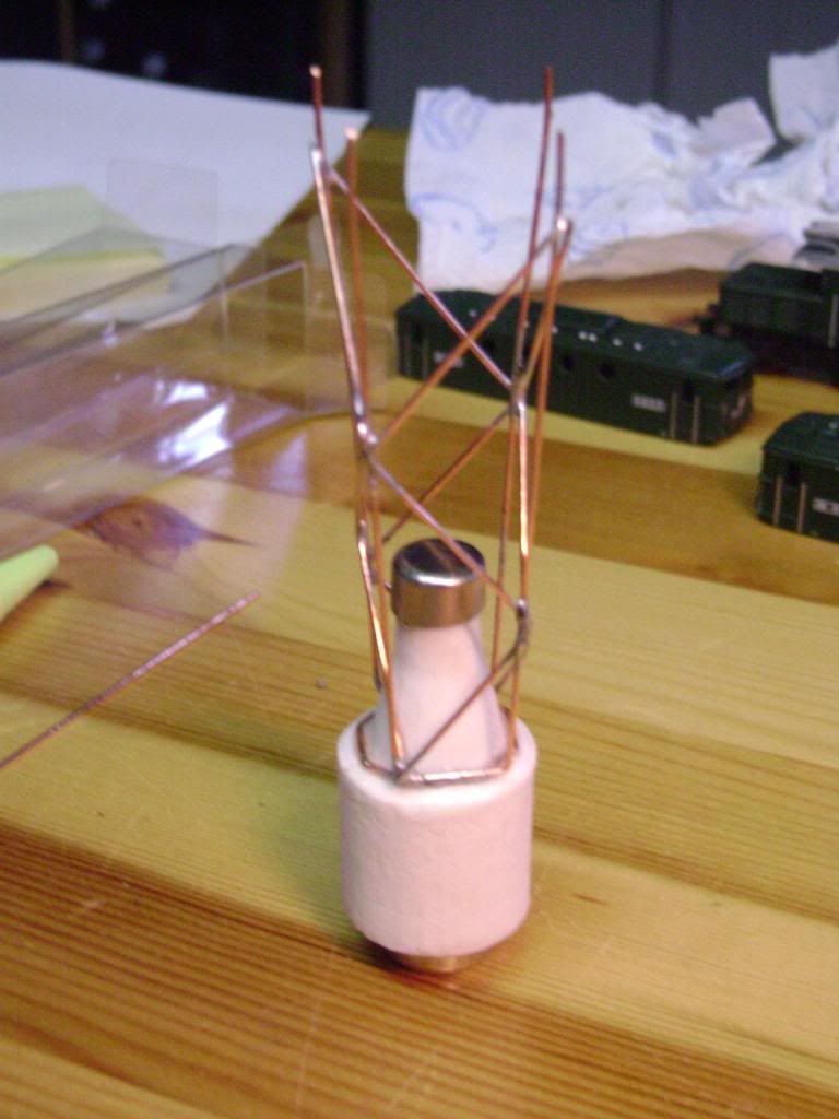

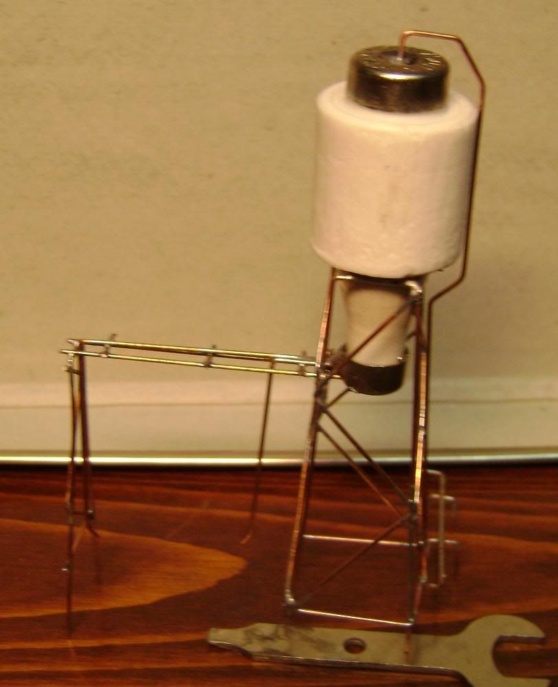

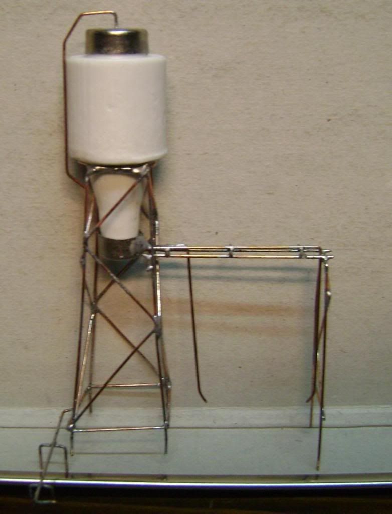

De afgelopen dagen ben ik tussen door wel verder gegaan met het diorama maar soms gaat het niet zo snel. Ik heb nu 3 bovenleidingsmasten gesoldeerd en de bezandingstoren met leidingen enzo en vooral daar ging veel werk in zitten.
Ik hoop dat morgen het weer mee zit en ik dit spul allemaal kan spuiten.

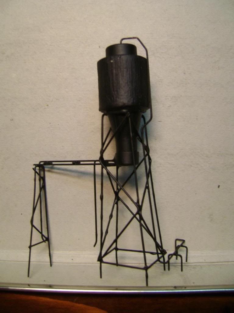

Vanmiddag de bezandingstoren en bovenleidingsmasten van een laagje zwarte primer voorzien:
Verder heb ik 2 één been panto's gesoldeerd en gespoten, die hangen nog buiten te drogen.

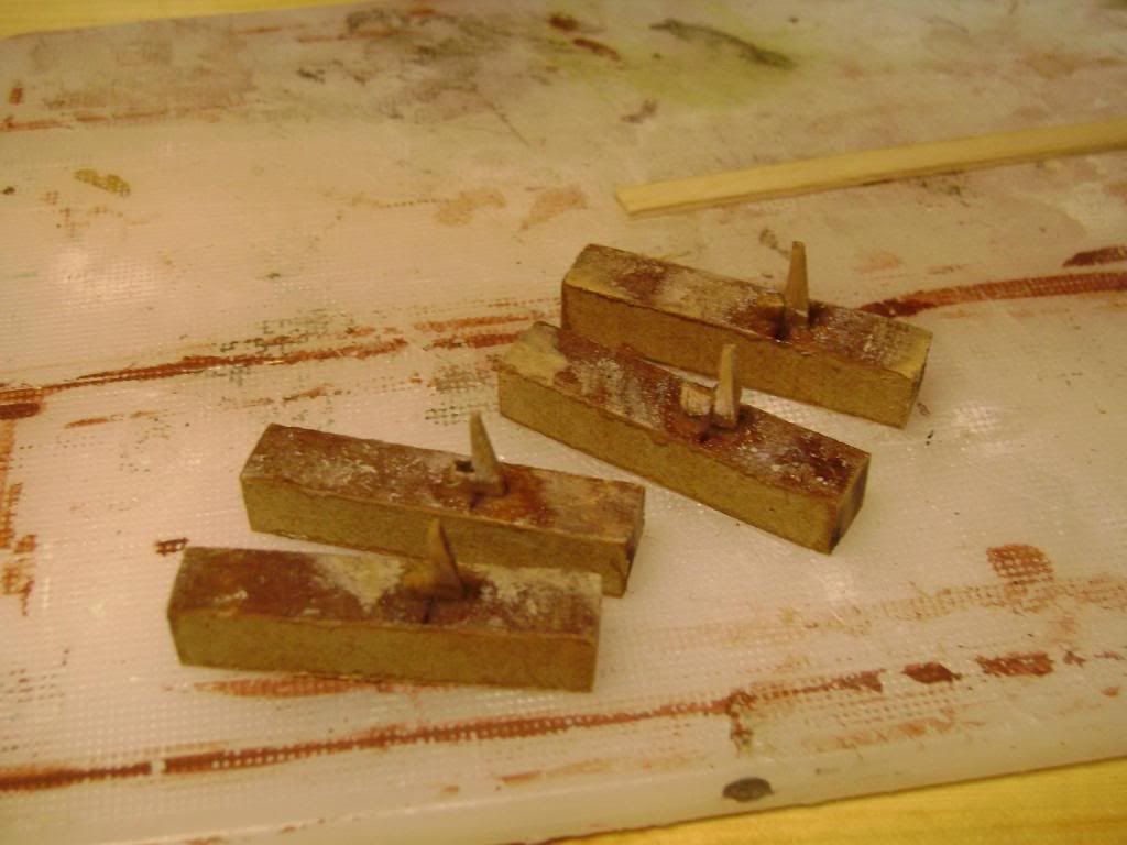

Van de week maar eens naar de locs en de wagens gaan kijken en verder gaan met de hefbokken want die ben ik inmiddels ook aan het maken van roerhoutjes en een restje MDF.

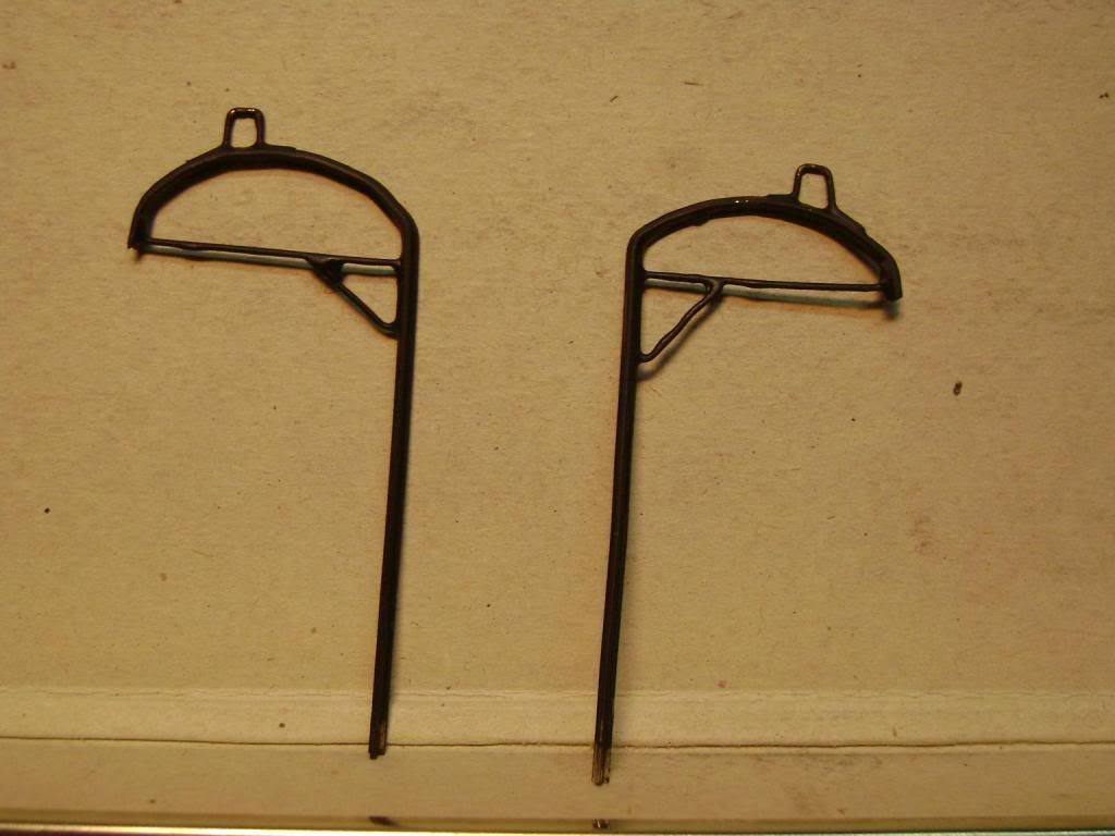

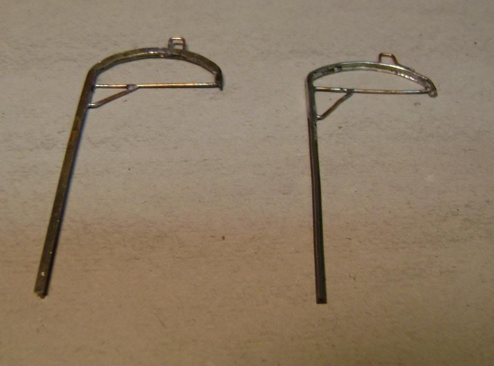

Bedankt Kas, hier 2 foto'tjes van de vers gespoten panto's:
Ik zie trouwens dat ik nog wat vergeten ben, een klein stukje van de beide panto's nog ff kaal maken om er nog wat aan te solderen.
