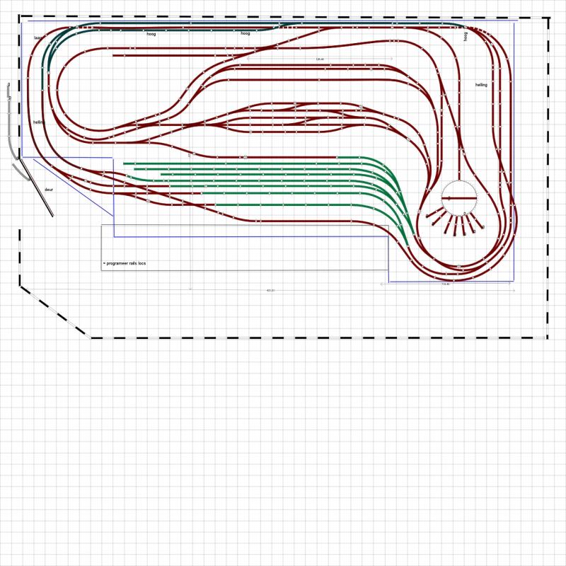

Heb ik gedaan, en dan heb ik een JPG file. Maar ik zie nog niet hoe ik die in dit antwoord kan toevoegen.

26 October 2009, 15:22:18 »
OK,
hier mijn plan,

Mijn eerste reactie: oei een flink bord spaghetti.
Misschien kan je een toelichting plaatsen wat op welk niveau ligt en de niveaus afzonderlijk posten. Dan krijgen we een beter beeld van het sporenplan want als ik het even snel bekijk zitten er volgens mij toch wel wat probleempunten in zoals te steile hellingen.
En een ander punt is de plaatsing in de ruimte. Is de zwart/wit lijn de muur? Zoja dan ga je een probleem krijgen om overal bij te kunnen komen. Als er achteraan wat gebeurd kan je er niet bij. tenzij je telescooparmen hebt
Gr.
Eric
Toevoeging. Je gebruikt wel erg veel wissels en kruisingen.
Wat is het doel van je baan. Ik krijg nu het idee dat je zoveel mogelijk rails wilt.
Kijk eens rustig hoe je treinen rijden en of wissels etc dan wel logisch liggen.
Neem alleen het middenstuk eens met op een kort stuk een heleboel overloop wissels zonder duidelijke functie.

Ik ben het met Remjuh eens. Ik zou proberen een U-baan te maken, met 2 niveaus. Op de onderste leg je dan een schaduwstation. Hieromheen leg je wat opstelsporen. Niet teveel natuurlijk, maar zo dat het er realistisch uitziet.

OK, hier wat toelichtingen op mijn ideeen.
Het hele plan ligt op 1 niveau behalve de bovenste 2 sporen welke er overheen gaan met een viaduct (moet ik nog iets voor bedenken)
Daaronder zijn de 3 sporen voor een station.
Daaronder een rangeer emplacement en daar weer onder een schaduw station.
Om het hele circuit heen gaat een doorgaande trein.
De bereikbaarheid is zodanig dat er in het midden een opening komt waar ik ( misschien met een beetje moeite) kan staan en tussen de rechter muur en de tafel kan ik lopen dus alles is bereikbaar. De tafel is 80cm hoog en ik kan overal onderdoor kruipen. De zwart-witte lijnen zijn de muren
Je moet weten dat ik een techneut ben en dus geinteresseerd ben in de techniek. Vandaar de grote hoeveelheid wissels om m.b.v. PC besturing zoveel mogenlijk trajecten en wisselstraten te creeren.
Het landscapen staat voor mij op de tweede plaats.
Overigens ben ik nu van mening dat dit circuit onmogelijk is met Marklin rails tenzij je van puzzelen houdt.
Op Eurospoor heb ik de nieuwe software van iTrain gekocht welke veelbelovende mogenlijkheden heeft.
Maar ik begin natuurlijk eerst met een simpelere versie om een beetje feeling te krijgen met de materie en bouw het dan steeds verder uit volgens plan.

Die bovenste twee sporen dat ga je nooit redden om die met een helling links weer op niveau 0 te krijgen. Dat wordt een skihelling. Houdt maximaal 3% aan (3 cm op een meter stijgen/dalen).
Als je alles op 1 niveau hebt heb je geen schaduwstation. Een schaduwstation ligt normaal gesproken onder je baan of achter een wand zodat de treinen buiten beeld zijn. Bij jou is het gewoon een opstelterrein.
Als je het voor elkaar krijgt om tussen de sporen een opening te maken waar je doorheen komt om overal bij te komen moet je haast wel een slangenmens zijn. De enige plek waar dat kan is links maar dan kan je nog steeds niet bij het middengedeelte. Maak voor de gein maar eens een proefopstelling en kijk hoeveel ruimte je nodig hebt om je bovenlichaam door een gat te wringen en daarna nog voldoende rijkweidte over te houden. Zal je tegenvallen.
Ook al houdt je van de techniek, je hebt nu zoveel wissels en kruisigen liggen dat je inderdaad wel veel wisselstraten kunt maken maar de treinenloop zal er neit beter op worden. Ik denk dat de treinen meer op elkaar staan te wachten tot er een rijweg beschikbaar is dan dat ze daadwerkelijk rijden.
Ik zou toch nog maar eens kritisch kijken of je de treinenloop niet logischer kunt maken door er hier en daar wat wissels uit te gooien.
