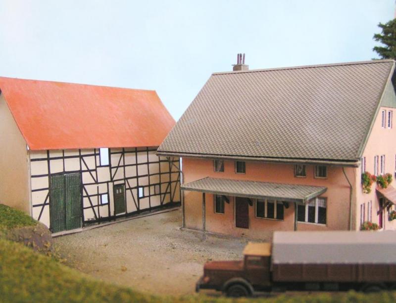

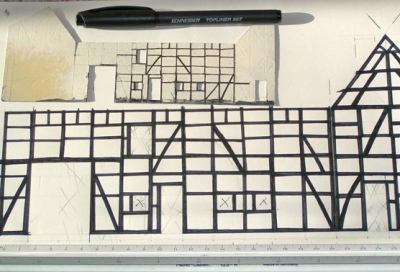

Klein updatetje:
heb de stal "mock-up" iets verder uitgewerkt wat betreft het vakwerk( zwarte  Houten steunconstructie) ook de kleur van het pleisterwerk heb ik iets lichter gemaakt( was bijna dezelfde kleur als de boerderij)
De vakwerkconstructie is gemaakt van zwart isolatietape die ik in reepjes van  <1 mm gesneden heb en die op een vooraf met een fijnschrijver getekende,  plattegrond geplakt zijn.
heb gemerkt dat een scherp mesje( exacto ) hééél belangrijk is tijdens dit , niet al te grote, priegelwerk.
Voor de fotootjes heb ik gebruik gemaakt van een erg grote( duitse) vrachtauto( heb nog geen N traktor)
Hier komt die aan...
Hij kan , naar het bleek, er makkelijk tussendoor, maar moest wel via de andere kant komen ...
Jos

Nou, >:( de "isolatietapemuren"van de schuur heb ik maar overboord gegooid...Bleek dat de volgende morgen de tape weer was "gekrompen". Ik heb namelijk de hele dunne reepjes tape iets TE veel uitgerekt bij het plaatsen en recht trekken ...
Dus moest er iets nieuws bedacht worden..
Bij het aanschouwen van het "tape"probeersel viel me op dat de balkconstructie die ik apart met veel tijd en moeite,  erop plakte in een vlak lag met de rest van de muren...tja waarom dan al die moeite...
Dus , gisteren eindelijk, gewoon met een fijnschrijver , maar wel eerst op HO formaat de balkenconstructie uitgetekend en die zal dan verkleind ,  per PC,  verkleind worden in N schaal.
Jos
ps: trouwens: nooit geweten dat het zwart verven van de balken is overgewaaid uit Duitsland in de 19 de eeuw! Voorheen waren ze gewoon wit gekalkt net als de rest van de boerderij/stallen.
En  daarvoor waren de de vakwerkhuizen zelfs helemaal niet wit geverfd...gwoon de kleur van de pleister/leem ter plekke!

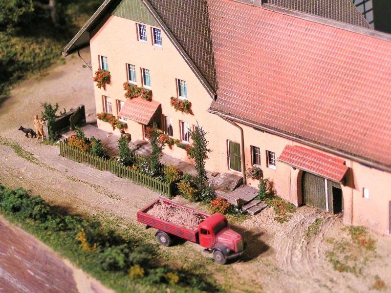

« Reactie #22 Gepost op: 16 November 2009, 12:01:49 »
We zijn weer een maandje verder en de schuur is ook al zover klaar datíe al op de achtergrond mag staan. Het dak moet nog en de regenpijpen/goten. Ook zal ik nog wat vakwerk aanbrengen in de punt van  de bakstenen zijgevel.
Ben tuin man of niet: dus moest er een voortuintje komen...lekker(!?) friemelwerk wat wel een leuk effect teweeg brengt...
en van de schuur:
Jos

Hoi Tis,
dat met die koffieroerhoutjes heb ik aan het begin geprobeerd maar dat werkte voor mij "van geen meter" >:(...Moest ze eerst precies doormidden zagen/snijen en dan nog leken ze te breed. Het is schaal N dus die balken mogen dan eigenlijk , merendeels, niet dikker zijn dan 1 mm= in echt 16 cm...
Ze zullen wel bestaan die echte houten 1 mm strips maar het loont de moeite bijna niet om echt hout te gebruiken . Alles van houtconstructie wordt namelijk zwart geverfd...en dan zie je sowieso de nerfstructtur moeilijker/bijna niet meer
Vandaar gewoon "gedrukt"vakwerk!
toch bedankt voor de tip ;)

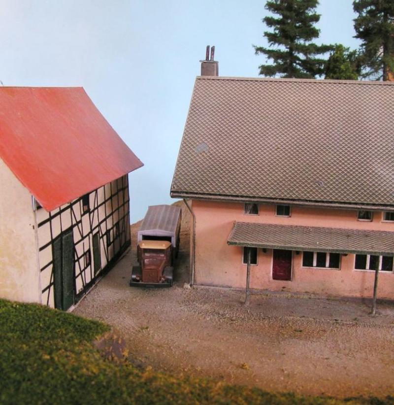

« Reactie #26 Gepost op: 22 November 2009, 00:35:56 »
Hij's helemaal af...op een paar piepkleine details na dan.
Klaar voor "Gangelt 2009" , eind november!
en eentje "van achteren"  ::)die eigenlijk nooit te zienzal zijn voor de toeschouwers.... ;)
Jos

« Reactie #29 Gepost op: 22 November 2009, 11:19:55 »
Jos,
heb je die laatste foto (die van achteren) niet in spiegelbeeld afgebeeld?
Voor de rest: plaatjes.
