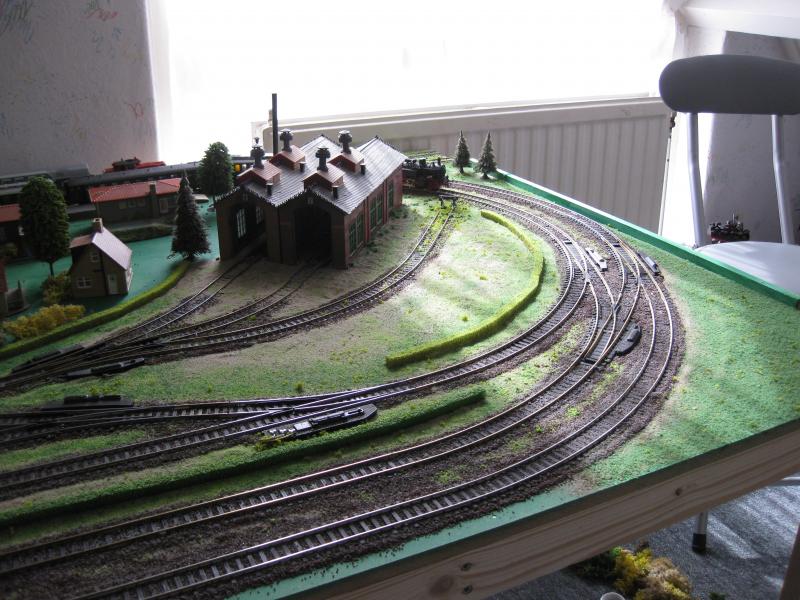

en er is weer wat gebeurd :D

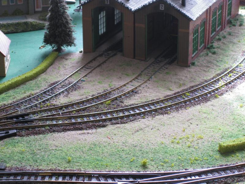

we zijn bezig met het gras en dergelijke
de foto's
hier een klein overzicht
hier het rangeer gedeelte

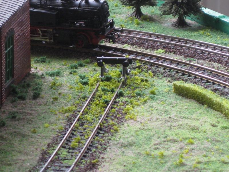

bij de locloods ligt nu overal zand
en het is duidelijk dat hier niet veel word geparkeerd..., op de achtergrond staat de BR 74

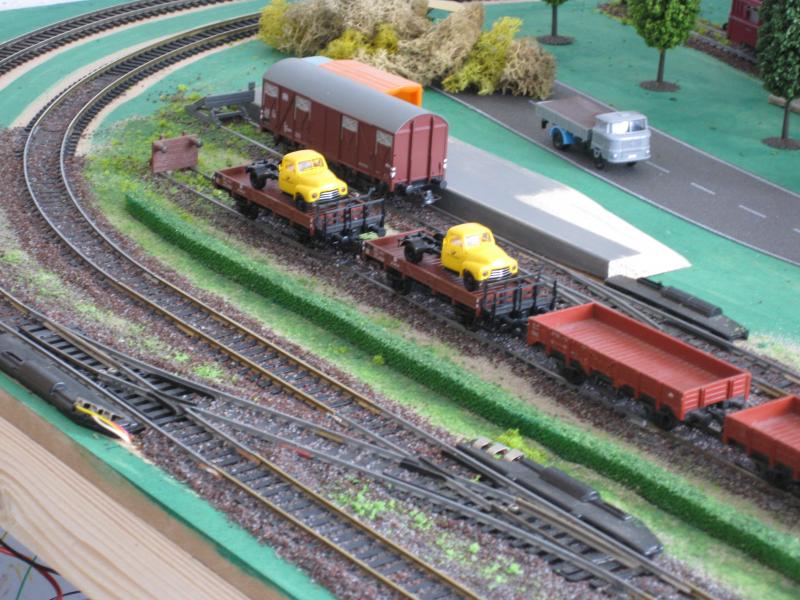

en ook deze hoek is aangekleed
aan de andere kant moet de ballast er nog in, kortom, daar moet nog veel gebeuren
