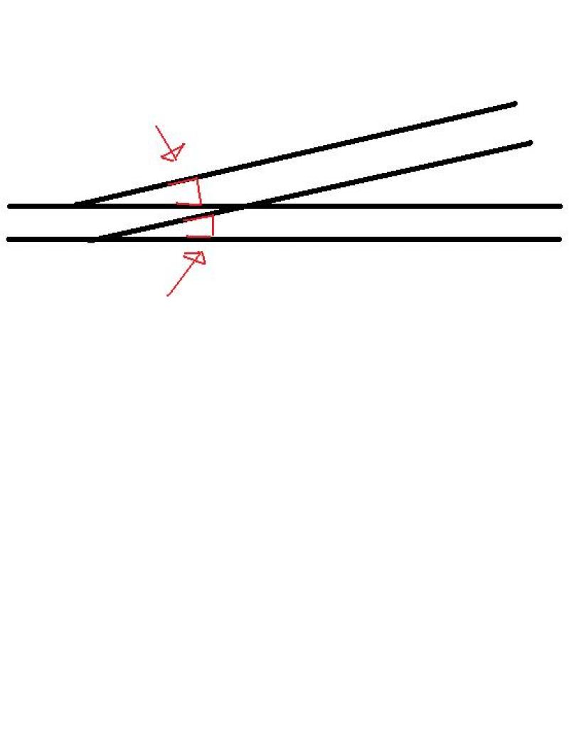

15 December 2009, 21:44:19 »
ik heb een vraag: hoe ka ik er het beste voor zorgen dat mijn derde spoor geen stroom krijgt, en mijn tweede spoor wel. en andersom
alvast bedankt
David Stelma
m de deugd
Re:mijn minitrix baan
Reactie #176 Gepost op:
15 December 2009, 21:58:28 »
Goeden avond David.
Laat ik nou eens een heel mooie doch eenvoudige manier hebben
Let op hier is ie.\
Heb je een pincet of splintertangetje
Ga naar de wissels want daar gebeurd het.
Tussen de spoorstaven van de wissel zitten kleine ijzeren draadbruggetjes.
Die trek je er erg makkelijk uit ,voor rechtdoor en voor afslaand spoor 2 per wissel.
Dan wordt de stoom alleen nog doorgegeven in de richting waar de wissel heen staat doorgegeven.
En het ander spoor blijft stoomloos tot je de wissel weer omzet.
Let wel dat beide wissels de zelfde kant uitstaan,anders werkt het niet..
Ik maak even een tekening van de wissel,waar en wat.
Martin.

m de deugd
Reactie #178 Gepost op:
15 December 2009, 22:06:12 »
Hier de tekening
De rood getekende als voorbeeld zo zitten ze in de wissel,ongeacht wat voor wissel het is bij n spoor.
Namens Chris en mijzelf sucses enmee.
Martin
