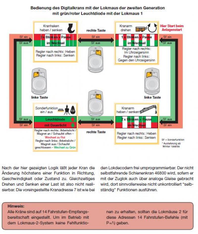

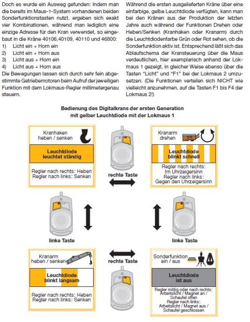

p.heinst
  • Berichten: 1192
    • DutchRoco
Re:roco digitaal havenkraan (40109/40108)
« Reactie #13 Gepost op: 10 October 2009, 21:29:33 »
Hallo Marc
IK heb eerst maar een paar plaatjes bijgevoegd, ze zijn wel voor DCC maar voor de werking maakt het geen verschil.
Kijk maar eens of je hier al iets wijzer van wordt en anders horen we het wel
Gr Piet

nl1mj
  • Berichten: 14
    • treinenclub.nl
« Reactie #14 Gepost op: 10 October 2009, 21:44:29 »
hallo Piet
De plaatje zijn duidelijk hier me is vraag 2 beantwoord.
Ik moet het gewoon proberen met een Joystick.
als vast bedankt
mvg marc
