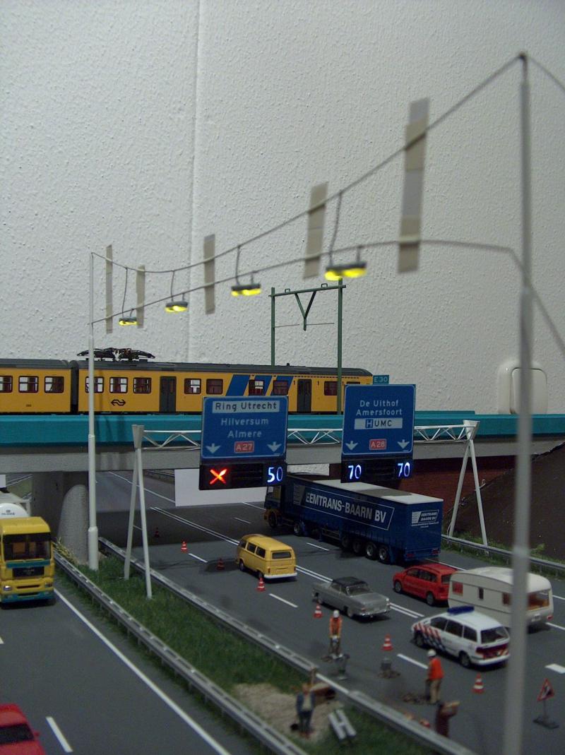

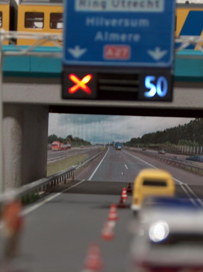

Thx !    ;D
M'n camera is niet geweldig, komt inderdaad nogal oranjeachtig over, maar het is in het eggie is het echt rood  ;D
Wat betreft de achter het viaduct, een mistbank is wel een goed idee, scheelt weer een achtergrond  :P
Zonder gekheid, daar moet nog wat op verzonnen worden....
Uit Google Maps even een plaatje gekopieerd en achter het viaduct gezet.
Lijkt al wat beter..   ???
Gr
Ferry

Ik zal proberen uit te leggen hoe ik ze heb gemaakt, vergeten foto´s daarvan te maken  :-[
De basis is dun messing plaat. De vakken voor de matrix is gemaakt van stukjes railstaaf, afmeting 15x 12 mm. Hierdoor krijg je wat diepte om de ledjes in te solderen. 2 ledjes in serie per bord. Het portaal en borden is geheel van messing, daarom kan je het frame als massa gebruiken, scheelt weer een draad. Het potaal is gesoldeerd op 4 messing boutjes van 4 x 20 mm.
Per matrix bord heb je dan 1 draad . Binnenkant zwart maken. Uit een plastic melkpak heb ik stukjes gesneden die over het matrix vakje gelijmd worden.( secondelijm )   Deze eerst met fijn schuurpapier opruwen zodat het wat matter wordt.
Dan begint de leukste klus, de cijfer plaatjes. Uit een plaat PVC van 1mm dik en een cijfer tekensjabloon de cijfers met een pen overgenomen.
Hard drukken met de pen laat een groefje achter zodat de dremel niet zo makkelijk wegschiet. Dan met een mm boortje gaatjes boren op het cijfer. Met een chirurgenmes verder het cijfer uitsnijden. De " nul " opvullen met een klein stukje.
Het cijferplaatje vastlijmen en zwart maken. Ook de zijkanten ivm lichtlekkage.
Als laatste heb ik 2 horizontale leidingbuizen tussen de 2 matrixen ingelijmd van 1 mm rond styreen.
Op de achterkant van het gehele bord zitten 3 verticale stukjes rail. dit om de stabiliteit van het bord te vergroten.
De borden zelf zijn gecopieerd vanuit Google Maps.
Hoop dat het iets duidelijker geworden is.
Gr.
Ferry

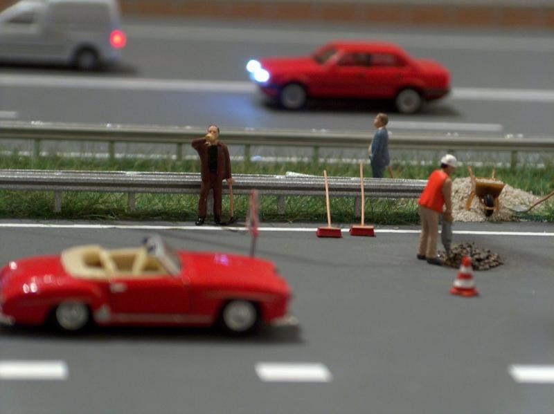

Net nog even de lichtmasten neergezet. De stukjes karton zitten er nog op voor de stabiliteit.
Ben zelf niet geheel overtuigd, de hanglampen zijn te groot  :'(
Ik heb de lampkapjes van de standaard Viessmann staatlampen gebruikt. A.s. zaterdag in Houten maar de N-versie hiervan meenemen.
Koffiepauze tijdens het werk aan de weg. Dus moet er nog een Dixie mobiel toilet komen  ;D
Gr.
Ferry
