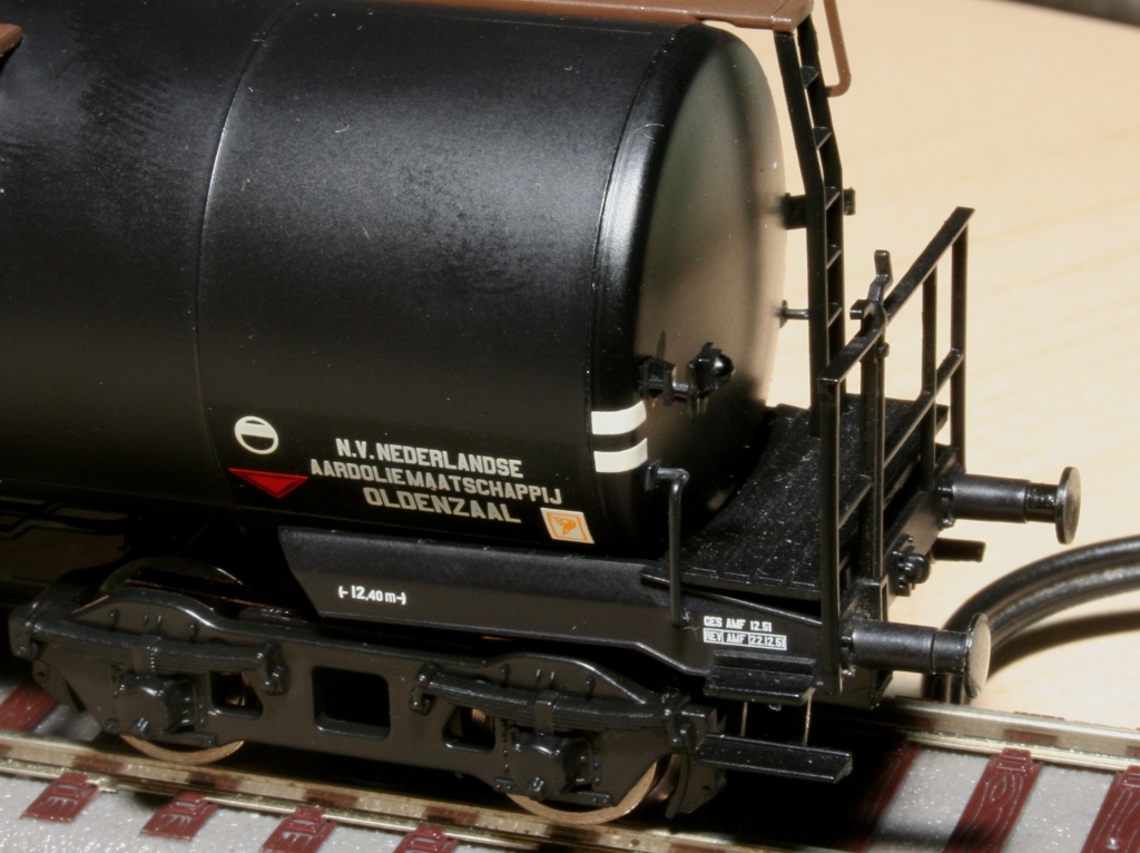

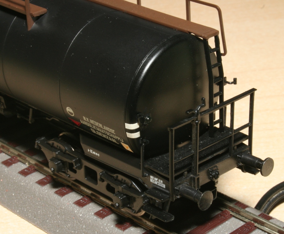

Informatie afkomstig van de NAM in de vorm van beeldmateriaal heeft v.w.b. de opschriften een aantal nieuwe feiten opgeleverd. In combinatie met de reeds beschikbare informatie was het mogelijk om de exacte opschriften te achterhalen en dat na 58 jaar. Denk hierbij aan bijvoorbeeld Oldenzaal als depotstation. Dit was voor degene die betrokken was bij de Piko uitvoering een verrassing.
Daar twijfel ik toch wel heel erg aan. Het depot Schoonebeek hadden deze wagens alleen toen ze onder regie van de BPM reden. Bij de vernummering naar de 5008xx-serie in 1948 werden tevens de depotopschriften gewijzigd in Nieuw Amsterdam. Dat hebben ze (op 2 wagens na die in 1967 het depot Zuidbroek kregen) hun hele leven behouden. Bij diezelfde gelegenheid kregen ze bij het firmaopschrift de naam ’s Gravenhage. Hoewel het hoofdkantoor van de NAM vanaf 1948 in Oldenzaal stond heeft deze plaatsnaam het op de wagens nog enkele jaren volgehouden, mogelijk mede veroorzaakt doordat NS in zijn wagenadministratie tot aan de sloop "NAM Den Haag" als eigenaar genoteerd had. Wat dat betreft is de Piko-wagen dus conform de (kortdurende) werkelijkheid, de combinatie van Oldenzaal met depot Schoonebeek is echter principieel onjuist.
Overigens vind ik het sowieso gevaarlijk om bij een wagen die niet speciaal voor de Nederlandse markt gebouwd is te suggereren dat de opschriften exact zijn. Soms wijken de modellen op kritische punten zodanig af dat de opschriften eenvoudigweg niet juist aan te brengen zijn. Deze NAM-wagens hadden bijv. hun opschriften op aparte opschriftenplaten links en rechts, het model heeft alleen een "halve plaat" links. Dat is dan wellicht de verklaring voor het ontbreken van de witte vertikale streep die alle NS-P-wagens op de linker borden hebben. Al kan dat weer niet de oorzaak zijn dat het witte rechthoekige lijnenraster, dat deze wagens in de gekozen periode nog naast het plakbriefkastje hadden, is weggelaten.
Veel meer kritiek verdient de ketel zelf. Want de lasnaden zijn bij dit model ècht veel te zwaar, alsof er banden om de ketel zitten. Was dit een NS-rijtuig, dat hadden we er ongetwijfeld pagina’s opmerkingen over gekregen....;D

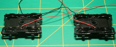

Hoi Allemaal,
Het bloed kruipt waar het niet gaan kan, dus deze keer maar eens iets met een sluitlicht en een ketelwagen  ;D

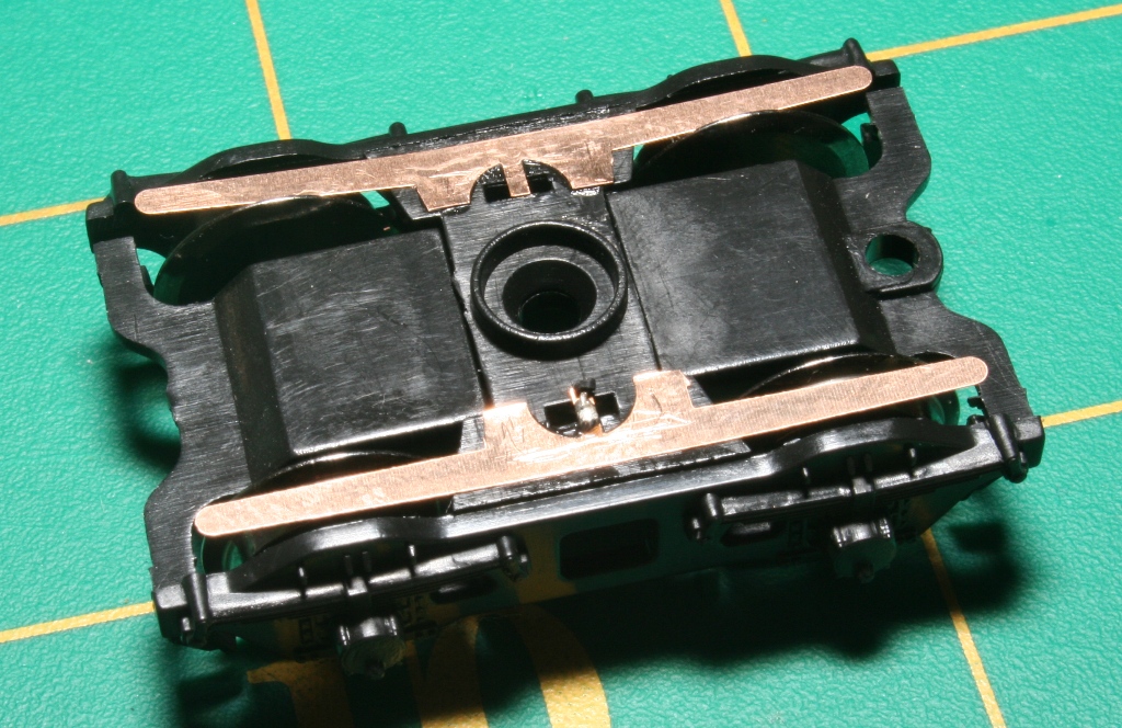

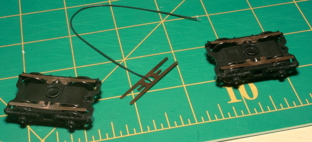

Eerst, zoals gewoonlijk, moet de stroomafname weer voor elkaar gemaakt worden...
... de Digirails contactstrippen zijn werkelijk voor zo ongeveer alles op stroomafname gebied te gebruiken...

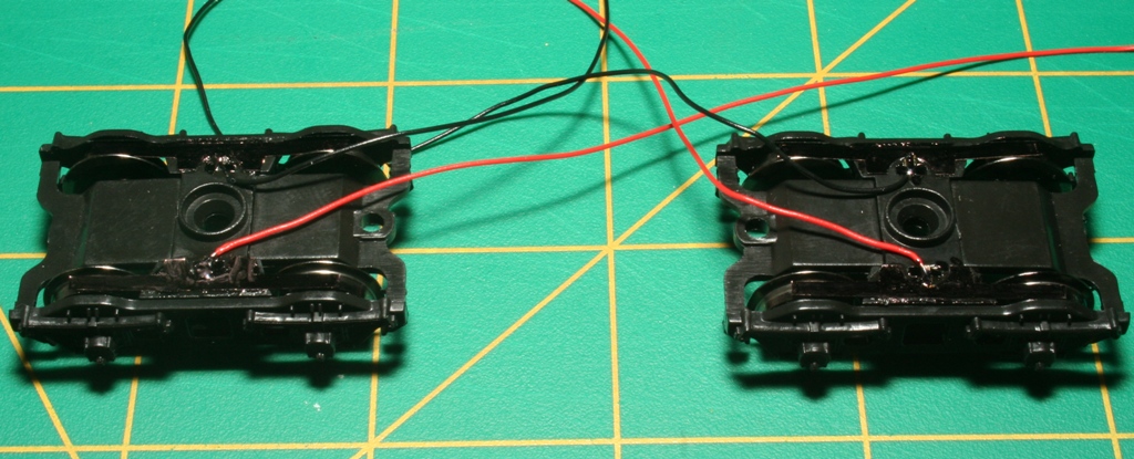

... doorknippen en vastlijmen met Olba. Eerst het plastic en de strips HEEL goed ontvetten met b.v. thinner ...
... dan de uiteindjes afknippen, draadjes er aan en met een permanent marker de blikjes even zwart maken.

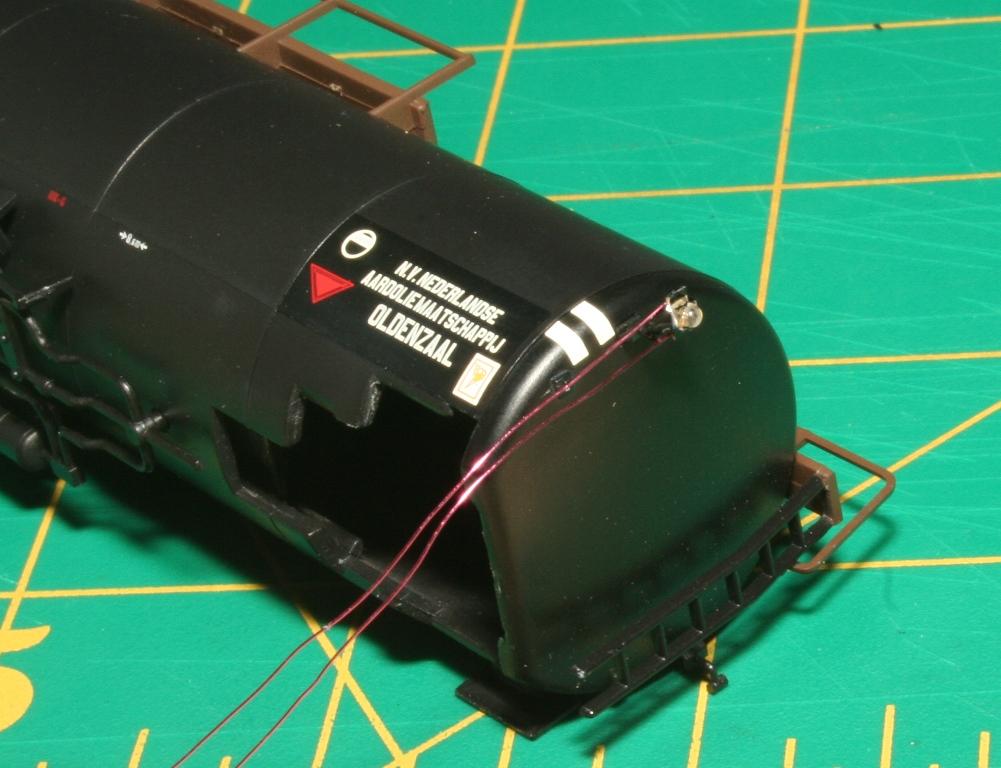

Tijd voor het sluitlichtje...
... een 1206 ledje met lensje is hier met Olba op het sluitseinijzer gelijmd, maar niet voordat er twee stukjes koperlakdraad aan gesoldeerd zijn.

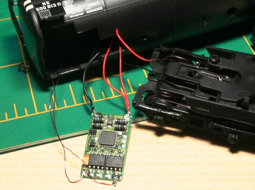

Dan heel veel gepriegel later...
... komen alle draden aan de goede kant uit en worden ze aangesloten op een functie decoder. Hier een Uhlenbrock, een beetje overkill: Decoder met 4 uitgangen en 1Amp per uitgang voor een ledje wat met 22k aangesloten is ( < 1 mA )  ;D ;D Maar tja, de NanoFD is nog niet uit ;)
Na een likje zwarte verf...

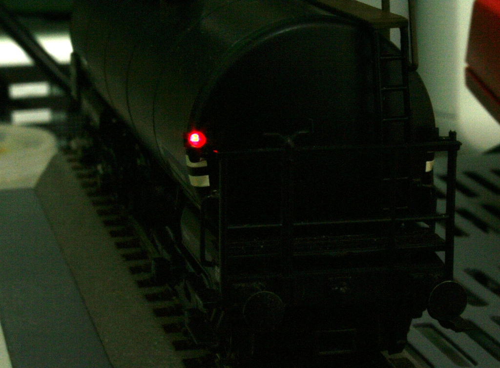

In het donker...
Ik heb het licht laten knipperen, of dat correct is ? Maar het staat wel goed ! :)
