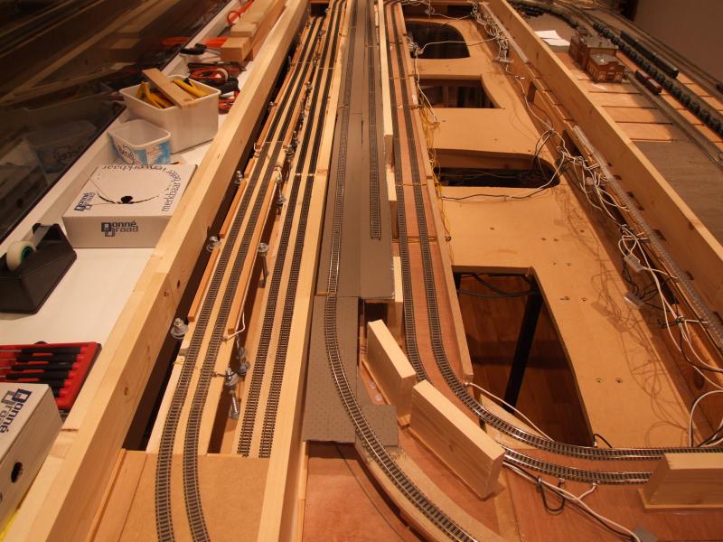

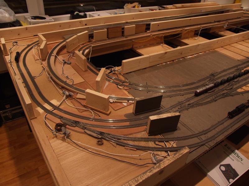

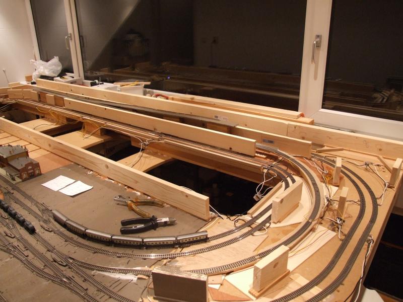

« Reactie #26 Gepost op: 24 February 2010, 01:45:48 »
Ook het tweede niveau is nu helemaal af en aan de klossen/balken is te zien waar het derde niveau gaat komen.
Echter ik ga deze week eens nadenken of ik met deze baan verder ga, want gaandeweg ontdek ik toch wat nadelen.
Ten eerste is de ruimte tussen het eerste en tweede niveau 7 cm en dat is toch te krap gebleken bij ontsporingen.
Ten tweede heb ik de baan op "eetkamertafel" niveau gebouwd en dat blijkt toch voor iemand van 1m85 een aanslag op de rug als je aan de baan werkt.
Ten derde, en dat vond ik nogal knullig klinken, maar iemand anders gaf dit op het foprum vandaag ook al aan over zijn eigen baan, ik vind de baan te onoverzichtelijk...........deze baan zou mijn eerste baan worden met niveau-verschillen, met treinen die verdwijnen en dan weer opduiken, maar dat is toch niet mijn "cup of tea"
In plaats van een tafel waar ik omheen kan lopen, denk ik nu aan een tafel langs de wanden, waar ik in het midden kan staan, geeft meteen ook weer een halve meter meer in de breedte en een meter meer in de lengte, zodat mijn lange stammen beter tot hun recht komen.
Het wordt dan wellicht weer een vlakke en wat saaie baan, maar ik denk dat het me uiteindelijk beter zal bevallen.
« Laatst bewerkt op: 24 February 2010, 01:55:32 door jeepney »

jeepney
  • Berichten: 410
Re:modelbaan van jeepney, n-spoor, DB, tijdperk III
« Reactie #29 Gepost op: 24 February 2010, 10:15:56 »
Frans,
Dat volgen zal dan wel hoogstwaarschijnlijk in een nieuw topic gaan gebeuren........ik ga deze week gewoon eens (op)meten en kijken wat de mogelijkheden voor me zijn als ik de baan 'rond' laat lopen ipv de huidige tafel.
En zoals Martin al aangeeft: weer wat geleerd, zij het middels "the hard way"
