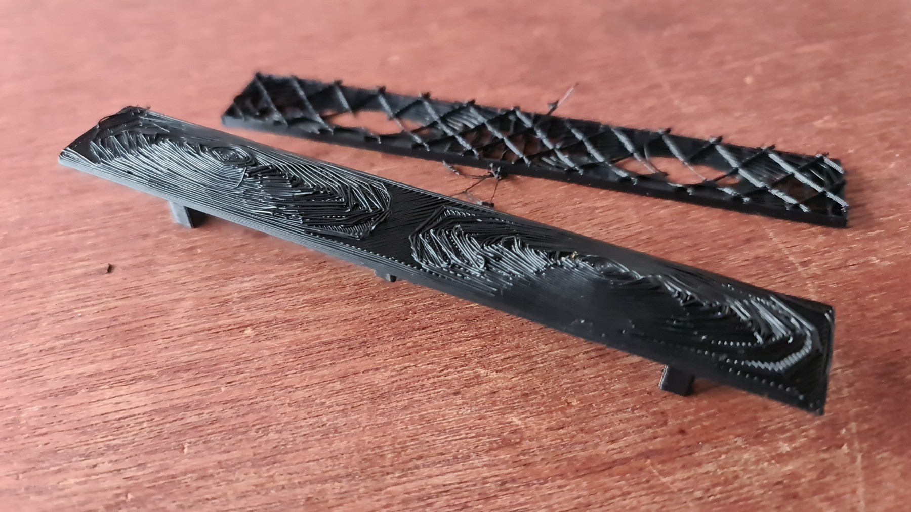

Oud draadje...... nieuwe werkwijze die ik nog niet eerder hier op het forum heb gezien. Ik zag op You Tube dat iemand voor zijn onderlossers met een 3D printer een plateau had gemaakt in de vorm van een paar bulten en daarop werden dan de kolen geplakt. Ik ben aan het tekenen geslagen voor mijn Mehano Falns 121wagens.
Inmiddels is de printer aan het printen. Ik print met de grootste resolutie want de basis hoeft niet heel netjes te zijn er komen toch kolen overheen. Printtijd is evengoed nog een uur. Als het resultaat mij bevalt dan zal ik hetzelfde gaan maken voor de Fleischmann/Roco Falns 183 wagens.

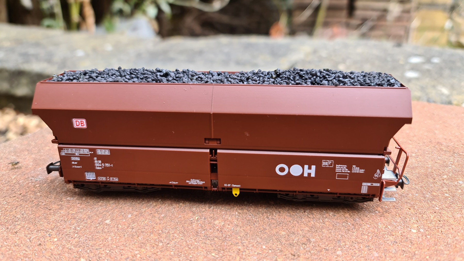

Dat het met karton, hout en schuim ook kan is eerder in dit draadje reeds beschreven. Maar met 3D printers zijn er gewoon nieuwe mogelijkheden gekomen. Ik zelf vind het makkelijk om één keer een ontwerp te maken en dat vervolgens tig keer te reproduceren.
Ik print het plaatje op zijn kop zodat de steuntjes naar boven steken. Het voordeel is dat dit sneller gaat omdat er minder support nodig is
Om de bulten heen maakt de printer een support, die na het printen eenvoudig te verwijderen is.
De bulten worden ingesmeerd met houtlijm en vervolgens strooi ik er een mix van 2/3 Busch 7072 (fijn) en 1/3 Busch 7073 (grof) over heen
Het plaatje wordt vervolgens op zijn plaats gelegd in de wagon en door de pootjes past hij gelijk op de goede hoogte.
Vervolgens strooi ik nog wat kolen m.n. langs de randen en deze druppel ik met verdunde houtlijm uit een pipet.

Ik heb de hoeveelheid lading gekopieerd van bestaande Fleischmann/Roco wagons met fabriekslading. Wellicht lijken ze voller dan ze zijn door de foto van boven. Vanaf de zijkant komt er slechts een klein puntje boven de rand uit. Ze passen zelfs gewoon in hun eigen doosje.

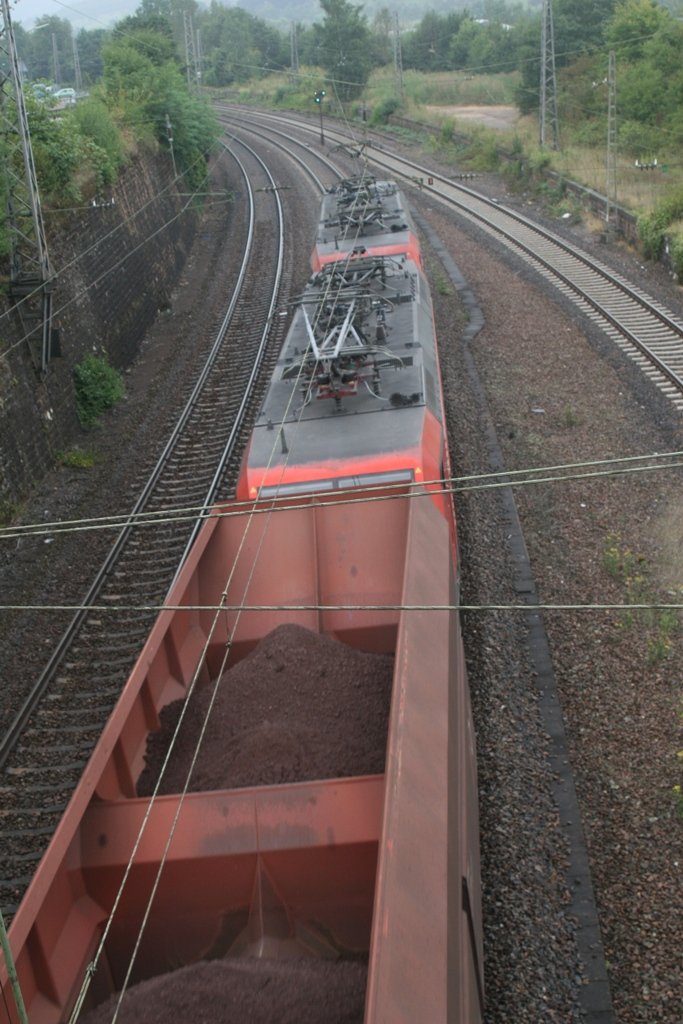

Steenkool heeft niet zo'n heel hoog soortelijk gewicht. Als je dit met ijzererts zou willen doen dan is het inderdaad veel te veel. Daar zie je vaak de omgekeerde V in de wagon nog zitten.
MB
bouwdraadje
Fritsprt
  • Berichten: 2611
Re: Wagenlading voor H0
« Reactie #149 Gepost op: 17 August 2022, 13:18:07 »
Dank je Rick, voor de foto's.  Daarmee vergeleken klopt de hoogte wel aardig. Wat mij wel opvalt is dat het in het echt vaak meerdere hoopjes zijn i.p.v. de twee hoopjes die ik (en ook Roco) heb gemaakt. Misschien het ontwerp toch iets aanpassen.
