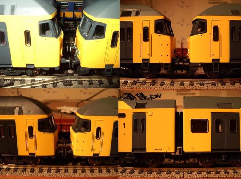

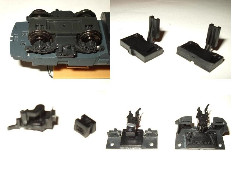

Hier iig al een foto van het resultaat
mvg
Sander.

En het functioneert inmiddels prima. mDDM is kortgekoppeld en het lichtsetje van Tom van Weert past ook in het motorrijtuig.
Sander.

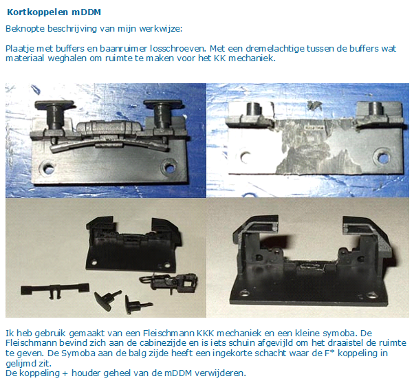

Kan het weer aan elkaar plakken. Het begint met een originele post op Beneluxrail.

....grappig om terug te zien....de blauwe achtergrond op de eerste 2 foto's is mijn bureau toen ik nog thuis woonde
Mocht je in gelegenheid zijn Henk om er weer een compleet verhaal van te maken en het hier te posten.... zou leuk zijn. (Of een screenshot als plaatje uploaden ofzo)
