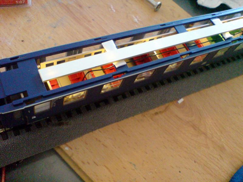

Het inbouwen LED-rijtuigverlichting van Hufing-Tronic
« Gepost op: 01 August 2009, 14:04:01 »
Gloeilampen hebben hun langste tijd gehad. De modelbouwer was daarvan al eerder doordrongen en stapt steeds vaker over op LED-verlichting in de modeltreinen. Steeds meer komen kleinere en warmwitte lichtdiodes ter beschikking voor de modelbouw. Voor wie het 'klooien' met de allerkleinste soort, de SMD-LED's, te moeilijk vind, is kant-en-klare rijtuigverlichting een goed alternatief. Tal van fabrikanten (Digirails, Viesmann etc.) brengen strips uit, waarop een aantal SMD-LED's en wat elektronica is aangebracht. De aansluitdraden aan de stroomafnemers solderen en je reizigers zitten niet meer in donker.
Nadeel van deze strips is de relatief hoge prijs. Voor een strip met warmwitte LED's moet al snel een kleine 20 euro worden neergelegd. Naast de aanschaf van een rijtuig en Preisertjes wordt het zo een dure trein die je rond laat rijden.

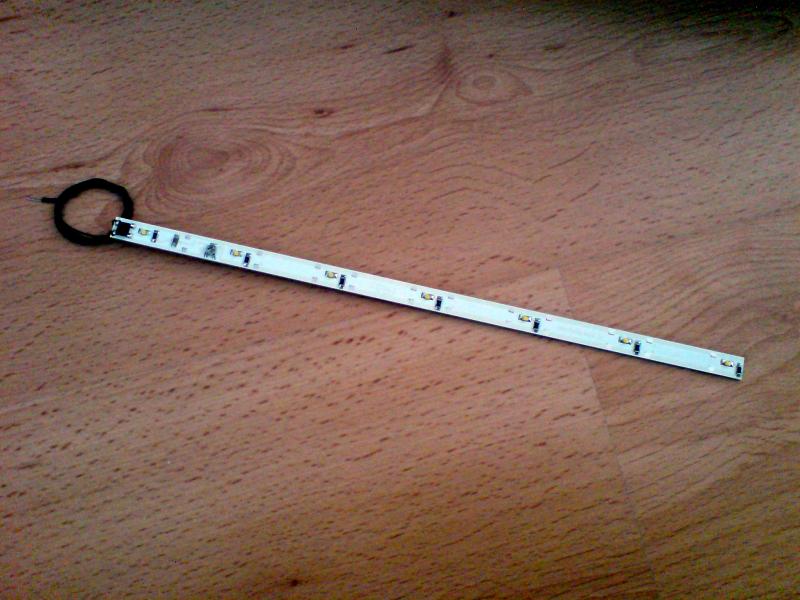

Sinds kort is er een betaalbaar alternatief; strips van de Duitse firma Hufing-Tronic. http://www.hufing-tronic.de/ Via een tip ergens op dit onvolprezen forum kwam ik deze firma op het spoor.
Zij leveren een strip van 23 cm lengte met daarop 7 warmwitte, breed uitstralende SMD-LED;s voor slechts € 5,50 (tot eind augustus 2009 zelfs voor maar € 5,--).

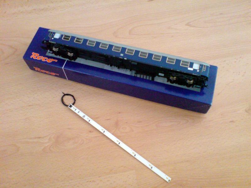

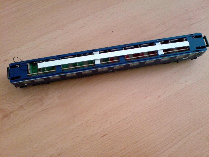

De inbouw is eenvoudig zoals hierboven al beschreven. Ik heb een aantal besteld en als demonstratie een strip ingebouwd in een Roco 1:87 rijtuig (Aüm61 van de DB voor de kenners).
Hier een korte impressie:
strip en lijdend voorwerp

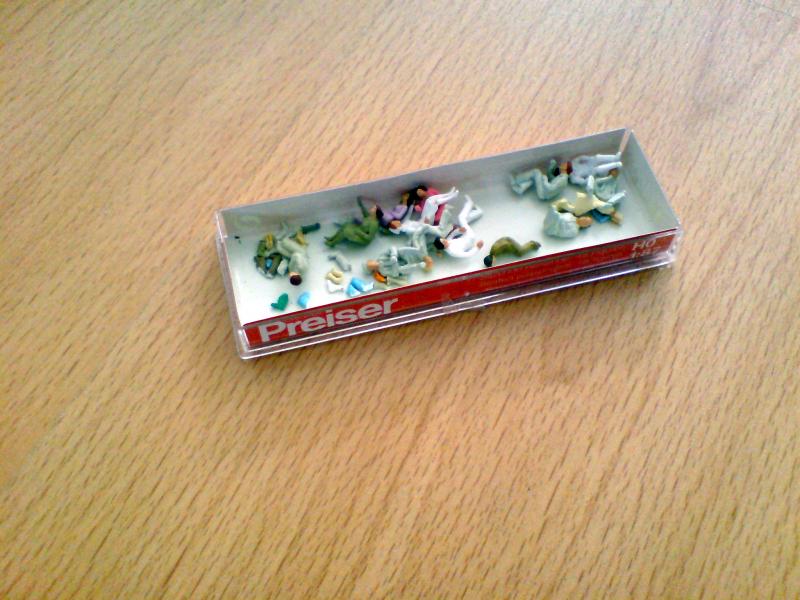

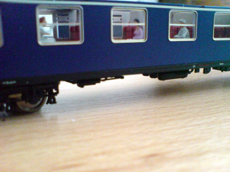

Er moeten wel wat reizigers mee in de trein, anders blijft het een kale bedoening:
Welja, niet met je schoenen op de banken!
Daar zitten we dan...

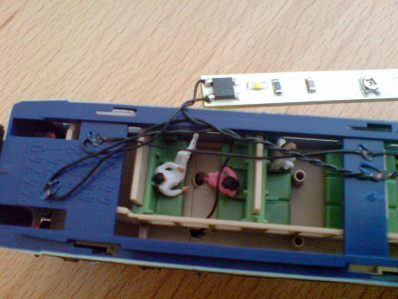

Met dubbelzijdige foamtape wordt de print gefixeerd in het rijtuig:

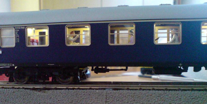

En toen was er licht;
Und gute Fahrt!
Beslist een gunstig geprijsde aanrader deze Duitse firma. Doe er uw voordeel mee.
grtz,
Dion

Alleen nog even een vraag, je hebt het goed weggewerkt in het rijtuig, maar hoe heb je de stroomafname gemaakt bij de assen.
Want bij de meeste leveranciers van deze strippen krijg je wel de strip naar niet de stroomafnemers erbij. Tenminste bij die van mij van Viessmann.
Heb je hier foto's van?
groetjes Dion
Heb je dan al eens de moeite genomen om op de gegeven link te klikken, als je dat gedaan had, dan had je ook een antwoord op je vraag gezien en gekregen.
http://www.hufing-tronic.de/images/small/universal_schleifer_008.jpg
Mvg
Wim.

Deze leverancier kan ook goede stroomafnemers leveren. Bij dit specifieke Roco/rijtuig had Roco al wat voorbereidingen getroffen. De spanning wordt afgenomen via de aslagers en er zijn al stroomafnemers geinstalleerd. Die drukken op de plaatjes bovenop de draaistellen waarmee de aslagers zijn verbonden.
Hier volstond dan ook het solderen van de aansluitdraden aan de Roco/stroomafnemers.

Vandaag weer een negental rijtuigen voorzien van deze LED-strips.  In vergelijking met de duurdere merken heb je op een strip van 230mm inderdaad maar zeven LED's. Om daarmee toch een gelijkmatige verlichting te verkrijgen helpt het volgende:
  • -zet met de potmeter op de strip de lichtsterkte op maximaal
    -monteer de strip vervolgens in het rijtuig boven de coupés met de LEDS naar boven schijnend!
    -knip een stuk zilverfolie op maat van de binnenkantronding van het dak en plak dat tegen het plafond.
    -De gladde kant naar beneden. Dit werkt vervolgens als een refelctor voor het licht uit de breed stralende LED's en het resultaat is een prima verlichting!
