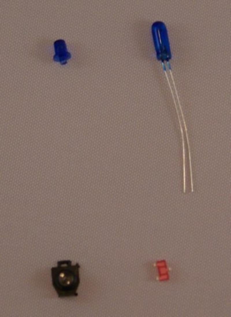

Ik begrijp waarom het mij niet lukt: je hebt SMD-LED's en nog veeeel kleinere SMD-LED's. Degene die ik op voorraad had is een maatje groter (zie foto). Ik heb net de nog kleinere 0402 besteld, en deze zou wel achter de lantaarn moeten kunnen. Over een paar dagen zijn ze binnen (met de lichtgeleiders..)

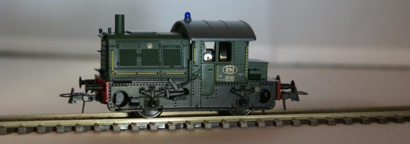

Voor Peter, ik heb nog even gekeken of ik een LED'je onder het zwaailicht zou kunnen plakken, maar het lampje past precies. Hieronder een foto van het resultaat op het lokje..
Overigens ontdekt waarom het motortje wel draait, maar de wielen niet: had het motortje niet voldoende vastgeklikt tussen de klemmen, dus het wormwiel maakte geen contact met het tandwiel.

Hoi Bert,
0603 SMD was goed geweest hoor
Dat is die ik toonde, 0402 is nog weer kleiner, dat lukt ook wel alleen is het solderen wat priegelen
Gr. Remco.
