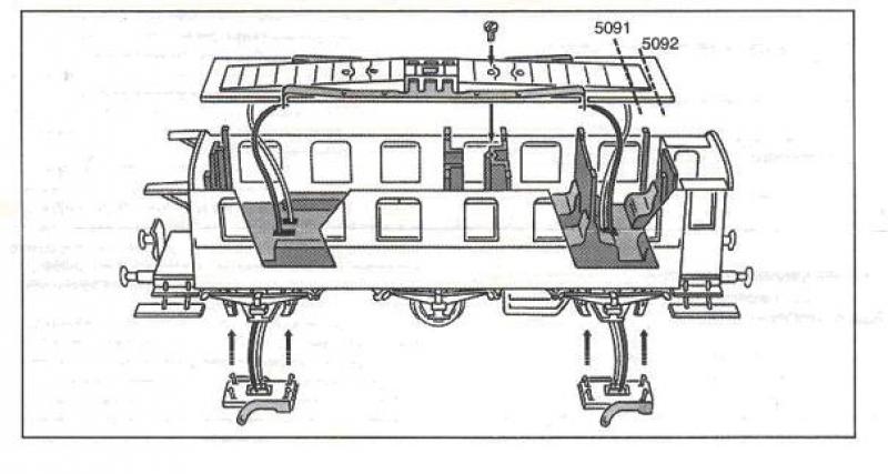

« Reactie #13 Gepost op: 25 July 2009, 09:35:35 »
Onderstaand plaatje geeft wat meer duidelijkheid. Het gaat om het onderdeel onderaan met het sleepcontactje wat tussen de wielen geklikt wordt. Vervolgens lopen er draadjes naar binnen toe door een uitsparing in de bodem. Hier kan ik mijn LED verlichting op aansluiten.
Groet, Enrico

Bart-1967
Re:Inbouwen verlichting Fleischmann donderbussen
« Reactie #14 Gepost op: 25 July 2009, 09:59:58 »
Maar op dit plaatje staat geen Donderbus. Ik denk dat ik het nu wel weet waar je naar toe wilt.
Deze verlichting is aan het "plafond" en de orignele verlichting voor de Fleischmann Donderbus zit op de vloer met een lampje dat omhoog steekt.
