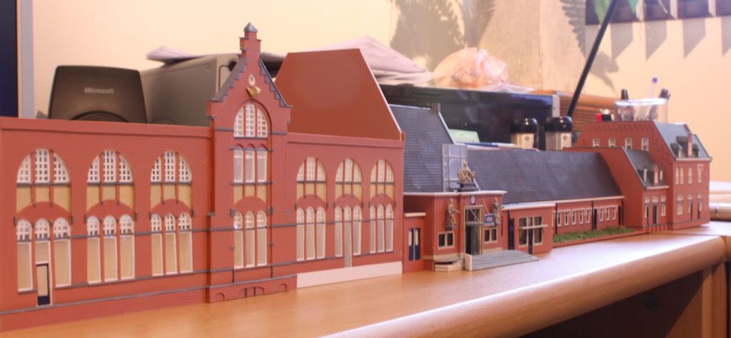

De "schade" van de meetfout is ondertussen hersteld. Ik heb de dakplaten van Vollmer gebruikt.
Die zijn knalrood, en de pannen zijn hier meer antraciet.
Dus de kwast erover. Bij droging bleek het toch wel erg zwart, dus een wassing met bruin en grijs erover.
Ook hier blijkbaar iets te spaarzaam geweest, want ze zijn nog te zwart. Doen we binnenkort dus nog een keer over.
Klik weer op een foto voor een groter exemplaar.
Ook het leistenen dak maar gelijk een wassing gegeven.
Ook de achterzijde van de hoofdentree is inmiddels klaar. De spoorgevel ziet er nu zo uit:
Dit is weer een moderne stijl. Volledig wit gestuct met RVS platen als een soort hoge plint. Smaken verschillen zullen we maar zeggen.
Op de volgende foto is duidelijk te zien dat de uitbouw asymmetrisch is. De fout die ik eerder had gemaakt was dat de uitbouw precies op de zijmuur van het hoge gebouw was geplaatst. Dit moest dus iets naar binnen.
De uitbouw "zweeft" nu nog, daar moet het perron nog onder komen.
Tot zover voor vandaag. Tips en suggesties blijven natuurlijk welkom.

Zo, nu de vakantie erop zit ben ik verder gegaan met de bouw van het station. Nu is het deel dat nu dienst doet als Brasserie aan de beurt.
De geveldelen voor de straatzijde zijn uitgesneden, de enorme raampartijen in hun ruwe vorm aangebracht. Ook hier weer heel veel ornamenten, boogconstructies e.d. Zeker de kozijnen met hun vormen en vele glaslatten is een monnikkenwerkje
Zoals gewoonlijk, klik op een foto voor een groter beeld.
Onderstaande detailfoto geeft een beetje inzicht in de bouw van de kozijnen en glaslatten. 1 van de drie boogramen is compleet, bij de andere twee moeten nog enkele glaslatten geplaatst worden.
Ik heb de geveldelen even provisorisch met plakband aan elkaar gezet en ze tegen het deel wat al gebouwd is geplaatst om een totaalbeeld te krijgen.
Het begint al een gebouw van serieuze omvang te worden zo.
Tot zover voor vandaag, tips en suggesties blijven welkom

Pfff, de voorgevel van de brasserie nadert zijn voltooiing. Ik kan voorlopig geen boogramen en beton-ornamenten meer zien
Zoals gebruikelijk, klik op de foto voor een groter beeld.
Alleen de snijkanten van de grijze betondelen moeten nog bijgetipt worden met grijs.
Ook het oude symbool, het halve wiel met vleugels mag natuurlijk niet ontbreken.
Voor een impressie het nieuwe deel bij het "oude" deel geplaatst.
Bij het oude deel zijn ondertussen ook de betondelen grijs geschilderd.
Groetjes,
Jos

Na lang aan de gevels bezig te zijn was het weer leuk om iets kleins te doen. Dus ben ik begonnen aan het terras voor de Brasserie.
Eerst de onderbouw gedaan natuurlijk, inclusief de rolstoel-opgang voor het station.
Ik heb even na moeten denken over de drie betonnen hemelwaterafvoeren die aan de voorzijde zitten.
Uiteindelijk besloten om eerst een vierkant plaatje van 0,25 mm te pakken, daarna een schijfje afsnijden van een rond profiel van 1,6 mm diameter. In dat schijfje een gaatje geboord van 0,6 mm en daarna de bovenkant weg te snijden, dan houd je een gootje over.
Klik op de foto's voor een groter beeld.
Aan de randen staan van die schermen met glas, die je moeten beschermen tegen de wind.
Eerst heb ik geprobeerd om, net als in het echt, met H-profielen deze schermdelen in elkaar te zetten. De kleinste profielen in styreen zijn 1,5 x 1,5 mm, dit gaf voor mij een te grof resultaat. De profielen staan nog wel een beetje scheef, maar het was maar om het voor het zicht neer te zetten.
Dus alles maar zelf maken met strips van 0,25 mm dik. Het meest linkse scherm is als volgt gebouwd:
Eerst een stukje "glas" uitgesneden van 22 x 9 mm. Daarna aan beide onderzijden een strip van 0,5 x 0,5 mm als fundering. Aan de voorzijde een strip van 22 x 4 mm. Daarna de 4 staanders op het glas geplakt van 5 x 1 mm. Tenslotte alle staanders aan voor en achterzijde geplakt, 8,5 x 1 mm.
Natuurlijk even controleren of alles goed past. De punt van de rolstoelopgang doet tevens dienst als "inhaakpunt" voor beide delen van het gebouw, zodat alles goed aan blijft sluiten.
