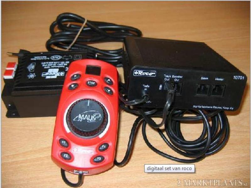

ik wil morgen een locmaus van ROCO halen via marktplaats zodat ik van mijn piko digitaal over kan stappen op ROCO.
als ik de ROCO aansluit, levert dat dan nog problemen op met mijn PIKO ICE3? of zal die gelijk rijden?
bij piko staat die onder nummer 3 dus dan zal dat bij ROCO ook wel zo zijn ofniet?
als ik nou een extra trein wil laten rijden hoe zorg ik dan dat die niet op nummer 3 komt te staan maar op 1 of 2?
ben er nog niet zo heel bekend mee dus vandaar mijn vraag op dit prachtige forum.
weten jullie trouwens ook of de Mehano Thalys is voorbereid op digitaal?
dit staat bij de omschrijving van het stel aangegeven(Interface conform NEM 652 )
weet niet wat dat wil zeggen
alvast bedankt voor de info
ik ben niet nieuwschierig, ik wil alleen alles weten :-)

Hoi Paul,
Jouw Piko ICE3 zal prima rijden dan.
In je MultiMaus zal in fabrieks toestand ook een lok hebben toegekend aan adres 3
Dus de verwachting is, dat 'Out-of-the-box' alles gewoon zal functioneren.
Wil je uitbreiden, is het handig eerst ook je ICE3 op een ander adres te zetten. Hoe dit gaat, staat in je PIKO handleiding en die van de MultiMaus beschreven.
Vervolgens moet je dan in de MultiMaus een nieuwe Lok definieren die luistert naar het nieuwe adres. Ook dit staat uitgebreid in de MultiMaus handleiding beschreven.
Een fabrieksnieuwe decoder staat bijna zonder uitzondering op adres 3. Deze kun je dan dus in b.v. de Thalys bouwen, waarna je deze ook weer een ander adres geeft enz. enz.

Paul heeft het over een Lokmaus Karst.
Gaat het om een Lokmaus of de opvolger, een Multimaus Paul?
Met de Lokmaus kun je ieder gewenst adres tot 99 kiezen om mee te rijden en je kunt een decoder ieder gewenst adres tot 99 geven. De beperking tot 99 wordt veroorzaakt doordat het display maar twee cijfers heeft. De Multimaus heeft die beperking niet en als het even kan zou ik altijd een Multimaus aanschaffen.
Let er wel op dat een compleet maus systeem bestaat uit maus, versterker en trafo. Handleiding is ook wel handig.  ;)
Interface conform nem 652 betekent dat er in het model een decoderstekker is te vinden en dat wordt inderdaad voorbereid op digitaal genoemd.

ik wil morgen een locmaus van ROCO halen via marktplaats (...)
Bekijk nog even goed of het een LokMaus of een MultiMaus van Roco is. Het lijkt wel op elkaar maar is toch heel verschillend. Ten opzichte van de MultiMaus is de LokMaus een "verouderde" versie met enkele beperkingen.
En, zoals Henk al schreef, met een losse LokMaus alleen ben je er niet.

het gaat om onderstaand set:
het is een lokmaus maar hier kan ik voor de rest toch perfect mee werken zolang ik niet meer als 99 treintjes heb?
zoveel is me bedoeling toch niet ik denk dat het bij 10 wel ophoud, maar dan kan ik hiermee toch perfect uit de voeten?

Dat is een locmaus inderdaad.
Maar waarom zou je die kopen Paul als je voor niet al te veel gewoon een fatsoenlijke centrale kan kopen, de Multimaus.
Want de ervaring leert, eenmaal digitaal is verpest en dan wil je meer ;)

Zoals Remco al schreef, dat is inderdaad een LokMaus.
Ter info : Je schreef "... ik denk dat het bij 10 wel ophoud", maak daarvan "Bij 3-5 is het afgelopen, meer vermogen heb je niet aan boord".
Dat geldt niet alleen voor de LokMaus, het is ook van toepassing voor een MultiMaus. De trafo en de versterker kunnen globaal 3A leveren, voldoende voor 3-5 treinen (rijtuigen zonder binnenverlichting). Wil je meer, dan zul je extra trafo's en boosters (soort versterker) moeten aankoppelen.
Mijn advies : Doe gewoon een Meesterzet - Koop een MultiMaus en geen LokMaus.
Sander

« Reactie #41 Gepost op: 02 July 2009, 05:23:45 »
ja heb net et geld overgemaakt en hij doet em vandaag op de post.
maargoed jij bedoelt 3-5 stellen tegelijk laten rijden?
wat zijn zo de grote verschillen verders tussen locmaus en multimaus?

Welnee, dit is prima om mee te beginnen. Die multi komt nog wel eens. Bovendien, hoezo, het houd al op bij 3 tot 5 locs? Waarom moeten die altijd tegelijk over de baan razen? Hoeveel locs wil je tegelijkertijd laten rijden. Je kan er toch maar 1 tegelijk in de gaten houden. We zijn mannen he, geen vrouwen. Die kunnen wel 2 dingen tegelijk. Kijk maar op de TV reclame... ;D

Veel plezier ermee Paul. Heb ik ook jaren gehad.  :)
De Multimaus heeft meer mogelijkheden. Je merkt vanzelf wel of je wat mist. Dat maximum van 99 geldt bijvoorbeeld overal voor en dat begon mij te irriteren. Het betekent dat je bepaalde zaken in sommige decoders maar gebrekkig kan instellen. Als de maximum snelheid ergens tussen 0 en 255 moet liggen (die reeksen verschillen per decoder) dan kun je de maximum snelheid dus vaak niet naar wens instellen. Alle zogenaamde CV'tjes hoger dan 99 (tegenwoordig vaak de verlichting en de functieuitgangen) kun je helemaal niet instellen.
