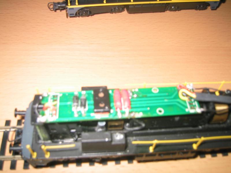

Maikel van Velzen
Berichten: 442
Re:Frontseinen branden verkeerd
19 June 2009, 16:23:00 »
Hierbij een plaatje van de print.
Ik hoop dat jullie er wijs uit kunnen worden, ik op dit moment even niet.
Mvg Mike
Remco.
Berichten: 6325
19 June 2009, 16:23:21 »
Zo moeten ze zitten:
Bron:
G'dam
Gr. Remco.
Karst Drenth
Berichten: 10490
19 June 2009, 16:23:34 »
Ja, stom. Roco heeft de diodes niet op de stekker zitten
Remco.
Berichten: 6325
19 June 2009, 16:23:49 »
Je print zit andersom
Karst Drenth
Berichten: 10490
19 June 2009, 16:24:22 »
Heeft idd aardig aan deze loc zitten 'knutselen'...
