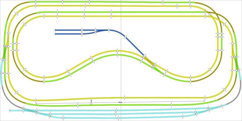

Beste mensen heb al even gezocht op het forum maar kan er niet echt een antwoord uithalen op mijn persoonlijke situatie
dus bij deze vraag ik jullie hulp ben ook al bij de winkel geweest maar daar werd ik niet echt wijzer van
mijn situatie is als volgt:
Roco multimaus
n-spoor digitaal
ik wil nu graag een bloksysteem maken zodat mijn treinen automatisch rijden en niet in botsing komen. En dat moet met een bloksysteem op te lossen zijn. ik heb nu al reeds een systeem gezien van fl met relais er in dacht 9597 weet niet zeker maar het probleem daarmee is dat als de loc stopt blijft het licht niet branden. En aangezien ik digitaal heb is dat erg jammer. Want je maakt van je loc dan weer een analoge trein. Ik zoek nu dus een simpel systeem dat mijn treinen bestuurd en die de lichten wel laat branden voor het sein. Het liefst heb ik een systeem dat zonder pc werkt maar een oude laptop is tegenwoordig harstikke goedkoop dus mijn braag is weten jullie een goed en eenvoudig systeem voor mij ik ben namelijk een leek en ik kom er niet meer uit
Alvast bedankt

heb het reeds besteld nou is mijn vraag hoeveel blokken zal ik nodig hebben voor dit baanplan en vallen de wissels binnen de blokken of niet
ik ga trouwens met koploper werken das mischien handig om te weten

Re:welk soort bloksysteem heb ik nodig
11 June 2009, 23:31:34 »
Wissels vallen niet in een blok. Dus met die wetenschap kun je uitrekenen hoeveel blokken je minimaal hebt, meer blokken kan de doorstroom wel bevorderen.
Gr. Remco.

11 June 2009, 23:32:59 »
Even ruwweg een stuk of 15.
11 June 2009, 23:40:21 »
dus de wissel zitten dus tussen de blokken in als ik het goed begrijp
11 June 2009, 23:41:20 »
Ja dat klopt. Je kunt bijv. van blok 1 naar blok 2 of 3 en het middel daarvoor is een wissel.
