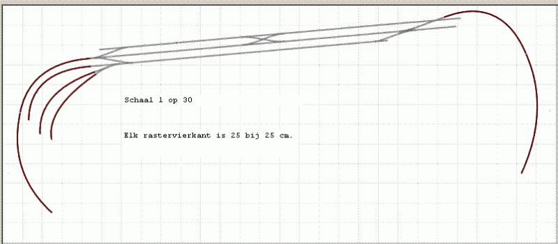

Hier een stukje van je baanplaan in AnyRail.
Ik heb geprobeerd het op dezelfde schaal te krijgen als je tekening.
(klik voor vergroting)
Zoals het hier staat heb je voor dit gedeelte 7 bij 3 meter oppervlak nodig.
Ik denk dat je de perronsporen korter moet gaan maken.
Fred.

sh*t :-\
Bedankt voor de moeite! Ik ga weer terug in mijn hok en maak weer iets nieuws.....

Enkelspoor? Je beperkt wel enorm de rijmogelijkheden.
Je hebt de ruimte voor dubbel spoor. Veeeeeel leuker.
