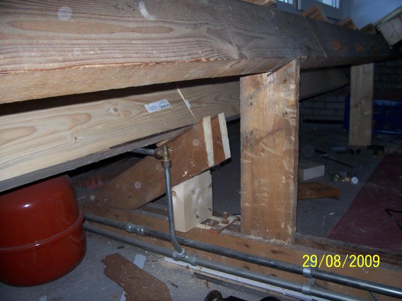

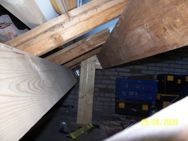

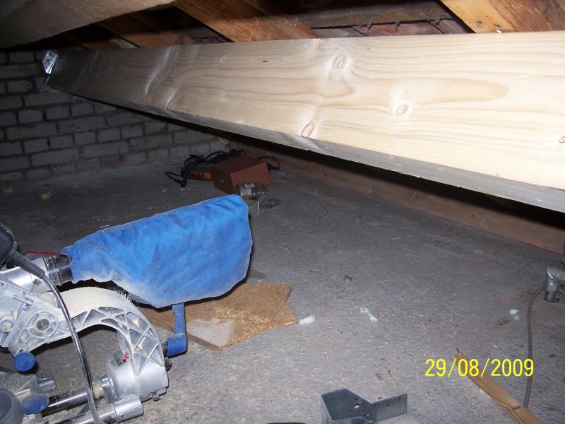

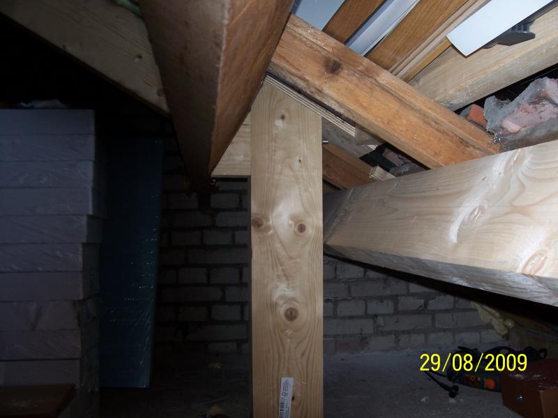

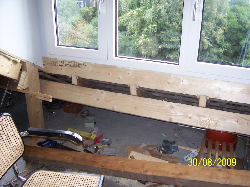

Zoals beloofd hier zijn de foto,s van hoe het er voor staat (y)
De nieuwebalk naar rechts gezien
De balk naar de binnenmuur
De tussen steun is doorgezaagd
De klos wordt nog anders deze is tijdelijk
Dit is de opvang constructie zoals hij aan de andere zijde ook is
Morgen de oude balk verwijderen EINDELIJK (y)
                               M.V.G Martin

aangezien de treinbaan nog even op zich laat wachten, ga ik inhoudelijk even in op de zolder............je weet zeker dat de nieuwe draagbalk hetzelfde draagt als de oude..........de nieuwe zit namelijk aanzienlijk lager dus draagt veel minder van de totale dakconstructie dan de oude draagbalk deed........niet bang dat de overige draagbalken nu te veel krijgen te verduren, danwel dat het tussen de draagbalken wellicht wat zou kunnen gaan doorzakken
ik mag aannemen dat je dit met een deskundig iemand goed hebt doorgesproken, wordt ook wat lastig met je verzekering bij schade als blijkt dat je eigenhandig aan je draagconstructie hebt zitten te hobbyen
m de deugd
Re:nieuwe modelbaan genaamd "gothard in n spoor".
« Reactie #213 Gepost op: 29 August 2009, 23:00:53 »
Goeden avond
Goed dat je het vraagd
Ik zal er een heel eerlijk antwoord op geven
De oude balk kan zover weg gehaald worden
Ik moest er eerst wel een nieuwe balk onder monteren
alvoorens de bestaande balk weg te halen ,inderdaad rust de dakconstructie met alle
dakpannen op deze balk dus er is heel goed over na gedacht en besproken
met iemand die er een zeer deskundige kijk op heeft
Hij heeft mij het advies gegeven zo te werk te gaan,dus wat er wel en niet weg gehaald kon worden.
Anders als het niet kon was ik er nooit aan begonnen
Overgens het wordt nog na gecontroleerd door de dakkapellen plaatsers.

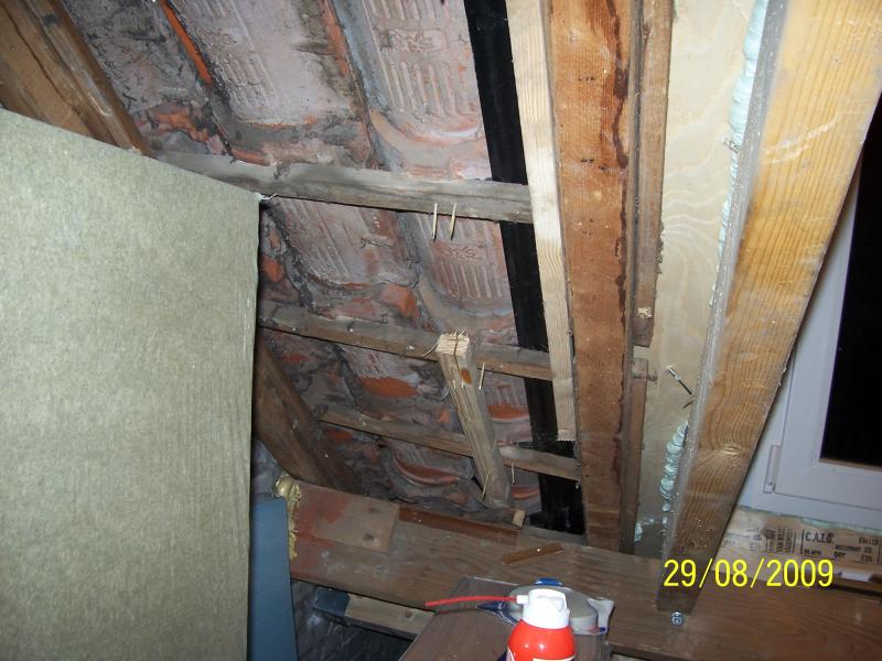

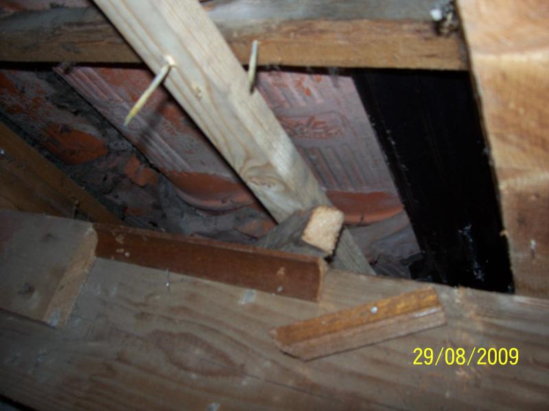

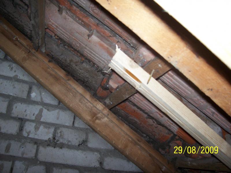

Er liggen aan beide zijde van de dakkapel nog een aantal pannen niet goed
Maar dat kon pas worden verholpen als dit karwei is gedaan
Ik moet daar de dakconstructie nog verbeteren
Wand tijdens de plaatsing van de dakkapel
Is de constructie niet helemaal goed opgevangen met extra steunlaten
Op sterven na dood zou maar zeggen[niet juist afgezaagde panlatten
Ik zal even een foto plaatsen van wat ik bedoel
wel spijkers maar geen hout
Dit kan zo niet blijven een rommel en onverandwoord
Ik heb het juiste matriaal al klaar liggen

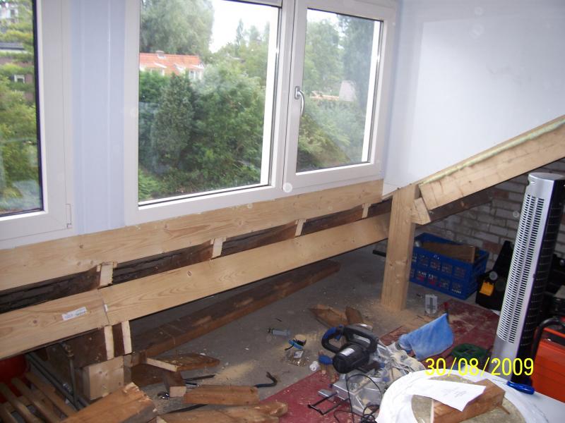

Er is vanochtend iets leuks gebeurd kijk maar (y) ;D (y)
Een zaagklus maar dat is gebeurd

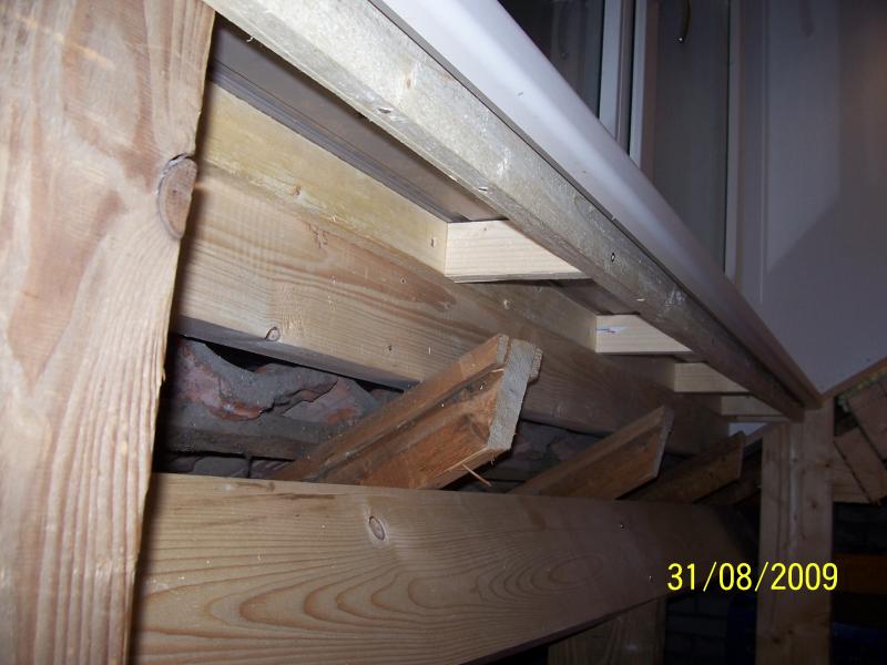

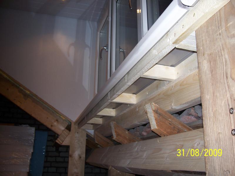

Misschien een hele rare vraag? Ik begrijp heel goed je enthousiasme over het bouwen van je baan.
Maar wat mij opvalt is dat ik op je foto's de onderkant van je dakpannen zie  ???
Moet je dat niet eerst isoleren ?

Hoi Arthur een goede avond
Ik wilde het eerst zo laten dan komen in de winter de ijsberen bij mij ook eens langs,
Want dan is het op de zolder kouder als op de noord en zuidpool inverband met WINDSJEEL of hoe je het ook noemt
GEVOELSTEMPERATUUR (y)
Maar nu even serieus dat is de klus voor morgen
plaaten zagen en isoleren
Nog een gezelige avond (y) (y)

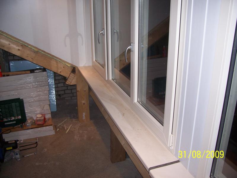

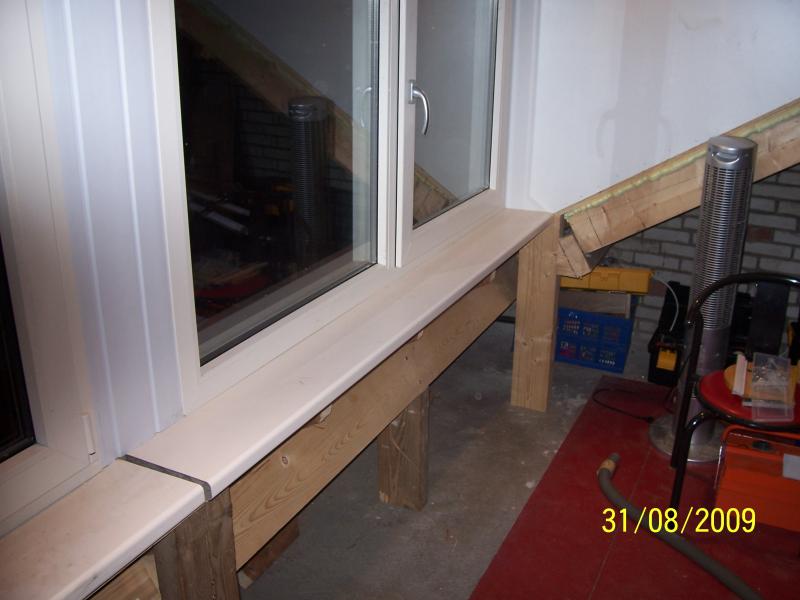

« Reactie #219 Gepost op: 01 September 2009, 20:54:46 »
Goeden avond iedereen (y)
Er zijn weer foto,s

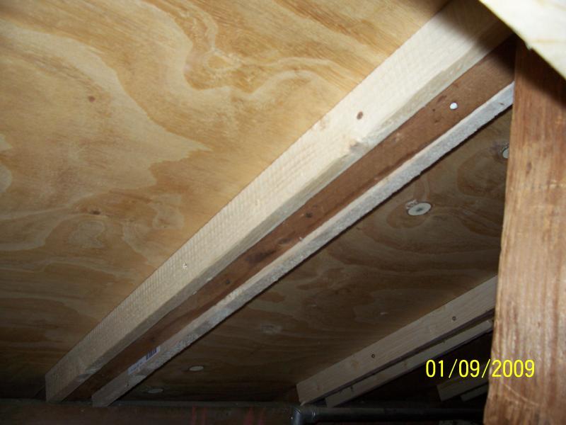

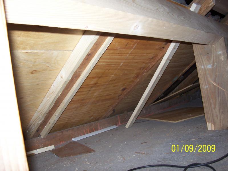

Het is net als het maken van een pizza
EERST DIE BODEM ;D
Tot daar ben ik gebleven Toen was het ,t moto [IK HEB ER DE KRACHT NIET MEER VOOR]
Maar morgen weer verder
                               P.A.V. Martin 8)
