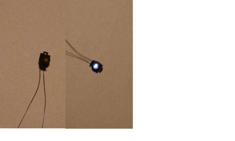

Floris, het gaat voornamelijk om de 2 seinen op de voetplaat vooraan op de loc.
De rest is al een oplossing voor.
Jos.

Oh zo.
Maar die seinen kan ik niet helemaal doorboren he.
Want er is geen plaat om tegen de achterkant te plaatsen.
Dus de led moet van onder de voetplaat het sein binnen gaan.
Jos.
En was 1680 cm Lang
(Rotterdam, 2009)

Jos,
Een SMD-LEDje in een Sik lantaarn. Koperlakdraad aan een SMD-LED solderen, 2 kleine gaatjes in de voet van de lantaarn waar de draadjes door lopen. LEDje met Kristal Klear vastlijmen en lantaarn laten vollopen met Kristal Klear en.... Klaar is Joske.
Succes, Bert

tuurlijk kun je ze doorboren. gewoon boor tegen lantaarn, boor laten draaien en n beetje duwen. leds kunnen dr dan in zoals hier:
http://i52.photobucket.com/albums/g15/emmer_van_floortje/restafval/2100-6.jpg
de achterkant van de led verf je wit, dan verder gewoon overspuiten.
Je kan ook van onderaf een gat in de lantaars boren zoals Bert laat zien. Stig heeft t ook zo gedaan maar dan met microlampjes in zn 5500.

Messing seinen, van onder uitgeboord, en rijstkorrellampje erin... Ja het werkt.
http://www.belderok.net/mitropa/5364-5500.jpg

Dat ziet er nog niet eens zo heel slecht uit.
Bedankt, hier kan ik wat mee.
Jos.
