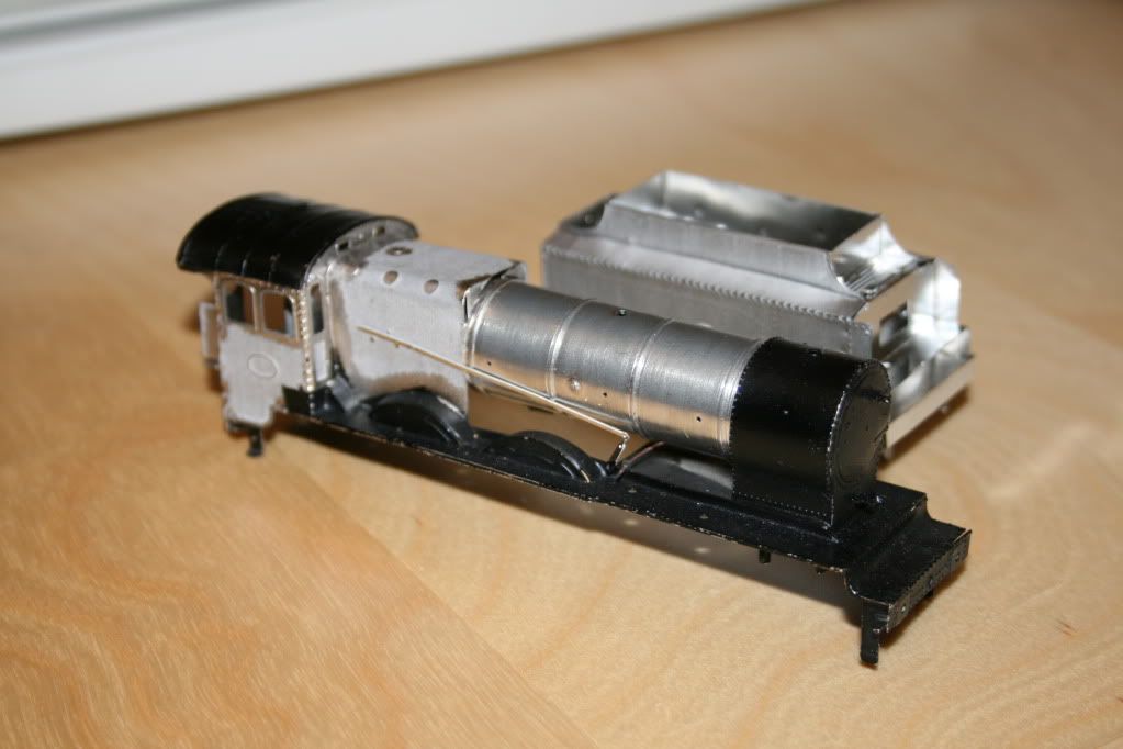

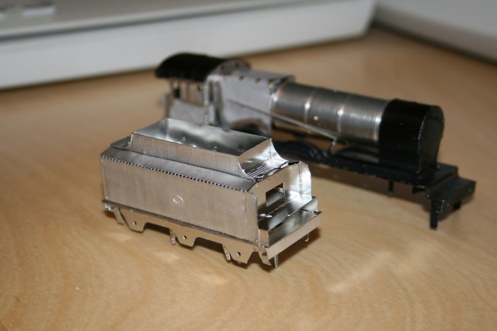

Er zitten klinknagels op, is alleen slecht te zien.
en tot slot waarom ik dit barrel heb gekocht:
In combinatie met een oud Piko-onderstel en een paar kleine aanpassingen gaat dit een 4600 op een toekomstig sloopdiorama worden!

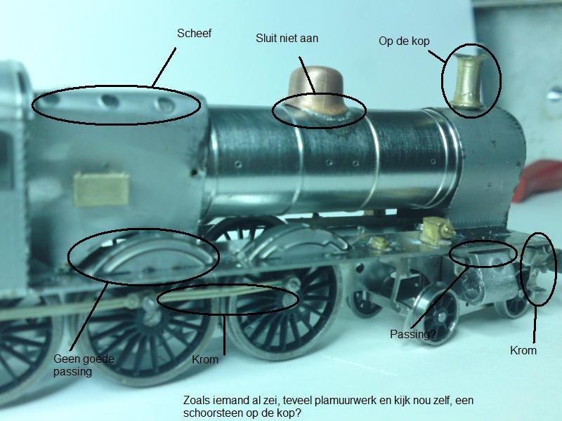

Nogmaals, mijn menig, niet meteen overstuur raken a.u.b. Daarnaast heb ik inmiddels al zoveel commentaar gehoord en gezien op alle foto's en allerlei andere zaken dat ik daarvoor niet hoef te bellen om mijn (eigen) conclusie te trekken. Die grap 'bellen is voor meisjes' is dus wat het is; een grapje (geintje, gebbetje, aardigheidje, gekkigheidje).
Wat niemand heeft gedaan, maar wat wel geopperd is, heb ik nu wel gedaan en dat is even iets visualiseren en staven waarom ik mijn interesse o.a. verloren ben. Dit heeft mij aan het twijfelen gebracht, ondanks dat ik daarvoor zeker was van mijn zaak. Dat en alle andere dingen die inmiddels meespelen hebben mij doen besluiten af te bestellen. Kijk a.u.b. naar onderstaande foto (waar iedereen commentaar op had) en kijk dan eens naar mijn commentaar. Let wel, zoals
duidelijk
vermeld staat op de website is dit een productiemodel, dus GEEN prototype! Als ik dit zie dan slaat de twijfel mij om het hart. Horen of zien we daarna niets meer, zelfs nadat de uitleverdatum is overschreden en er nog niets getoond is op de website van de fabrikant, dan is het voor mij voldoende geweest om een beslissing te nemen. Ieder die anders wil is vrij om te doen of laten wat hij of zij zelf wenst. Ik geef alleen mijn eigen mening weer en ik zal niemand iets opleggen.
De foto:
Dit is niet waar ik € 549,- aan wil uitgeven. By the way, dit is de ene kant, de andere kant toont weer andere (scheef) geplaatste onderdelen. Sommige dingen zijn natuurlijk op te lossen (lees weg te plamuren) maar niet alles.

Wat ik mij vanaf het begin al afvraag; die geperforeerde vouwen, hoe krijg je die strak en is dat een gebruikelijke constructie?
Of wordt daar nog iets opgesoldeerd zodat het afgedekt wordt?
Gr. Stephan.

Daar heb ik ook over zitten piekeren, ik ben er nog niet uit. Normaal gesproken ets je tweezijdig en dan ets je simpelweg een geul aan de achterkant of binnenkant van je vouw.
Tomasso, je hebt er wel werk van gemaakt, mooi. Wel pijnlijk zo die punten. Die schoorsteen op de kop moet welhaast als een grapje gezien worden.
