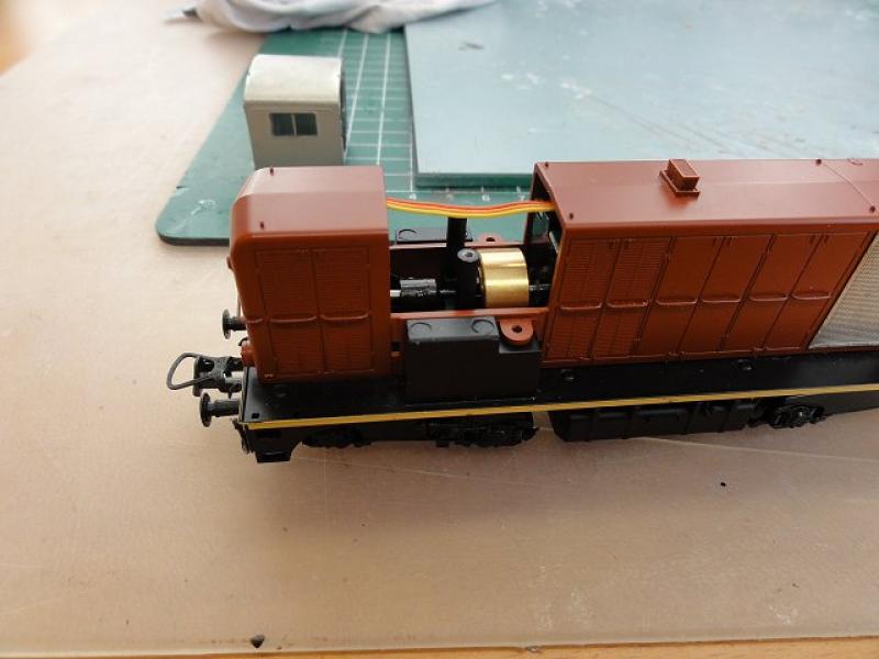

Toch weer een update van mijn kant. Ik heb het een en ander zitten puzzelen met de print die dwars door de cabine zichtbaar is.
Hier is op redelijk makkelijke wijze iets aan te doen. Dat laat ik hier verder zien in foto's en wat bijgaand commentaar.
Dit is de manier waarop het printplaatje bevestigd zit, dwars door de cabine heen :(
Dot is op de volgende manier op te lossen:
Draai het frame om en draai de twee kleine kruiskop schroefjes los. Even friemeln en je trekt de motor er zo uit.
De motor is los en je ziet dan de twee nokjes aan de plastic schotjes waar de schroefjes in draaien.
Op de foto zie je rechts op het plastic motorschotje een wit vlekje. Dat is een rechthoekig stukje wat je er af moet knippen, anders pas de motor niet in het huis.
Als je het printplaatje terug legt zie je dat de twee paaltjes waarop het printje wordt vastgeschroefd(die nog verlengd moeten worden) precies goed uitkomen.
De volgende foto's laten het effect zien met de WERPS superset geplaatst.
De lange paaltjes kun je dan gewoon afzagen en de bedrading onderlangs laten lopen. In de motorhuif zul je dan alleen het vliegwiel kunnen waarnemen.
Niet iedere kop is een Hondekop

Die doorkijk is heel mooi. Die wil ik ook zo maken. Volgens mij had ik de truc met de motorbevestiging al uitgevoerd, maar het is alweer lang geleden. Bedoel je nu dat je zowel de motor (vanwege de bevestigingen) en de print hebt omgedraaid in de lengterichting, waardoor de print niet meer bij het machinistenhuis zit? Doordat je alles omdraait, inclusief de verlichting moet dat goed gaan, maar je moet misschien wel de railaansluitingen omdraaien? Anders rijdt de lok de verkeerde kant op (norm, rechter rail is plus, gezien in de rijrichting)?
Ik zit er overigens over te denken om die hele print te vervangen door losse onderdelen. Vooral in de 2530, want daar past het me allemaal te krap. Ik moet nog eens een bruine 2530 maken, ooit..... en dan bij voorkeur met een pimprooster van Werps.
