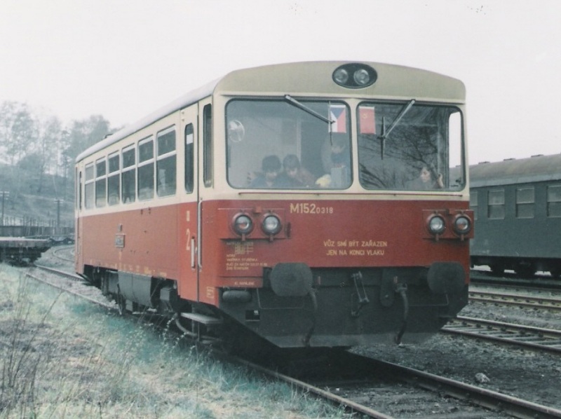

Re:ČD serie 810 (Broodtrommel)
« Reactie #22 Gepost op: 14 July 2009, 18:00:58 »
mijn aandrijving is klaar - set van PG ( http://www.pojezdy.wz.cz/Pojezd_M152.html ). Deze is kantelbaar end past op DK-model busje
principe is zichtbaar op bouwfotos
http://mm2.rajce.idnes.cz/H0_810-M152_pojezd_motorizace_P.G.-_lept/#album
http://picasaweb.google.com/Pavel.Gulich/M152#
Deze motorwagen kenen wij ook als M152 - nieuw reeks 810
"van alle kanten" CSD, CD, ZSR, Hungaars en zelfs breedspoor hier
http://k-report.net/diskuse/prohlizec-obrazku/?diskuse=810+ze+v%9aech+stran

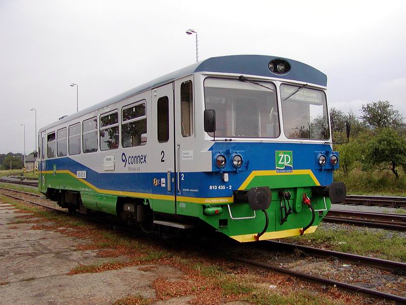

simonides
  • Nieuwe gebruiker
  • Berichten: 3
  • ČSD/ČD in H0
« Reactie #25 Gepost op: 15 July 2009, 14:27:20 »
Mooi, ik ben net klaar met de eerste as van de aandrijving van PG, nog geen tijd gehad om meer te doen.
@Simonides; je hebt het in je bericht over 'Deze motorwagen kennen we ook als M152' Woon je in CZ?
Ik woon hier, maar ik ben Tsjech. Dus "wij = Tsjechen"  :)
Bij bouwen van aandrijving contact gehad met PG via Tsjechisch model forum, vordel van taalkennis ( mijn Tsjechisch is beter dan Nederlands :)
Deze eerste word M152.0 va ČSD - oorspronkelijke kleuren schema voor 1993
later word tweede 810 435 van privé maatschappij (ŽD - Veolia  -  http://www.veolia-transport.cz/tmpl/ExtensionPage____30155.aspx?epslanguage=ML )
