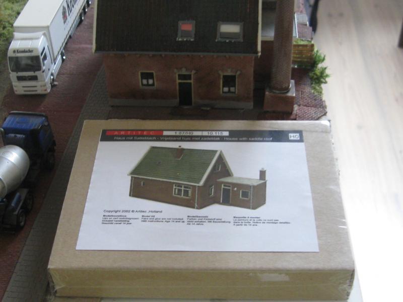

Na een lange pauze en vele aan passingen o.a het nog beter polariseren van de DKW,s en andere dingen op de baan begin ik weer met het bouwen van een Artitec huisje
Deze komt naast het boterfabriekje deze heeft +/- de zelfde dak helling.

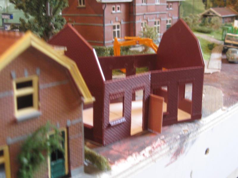

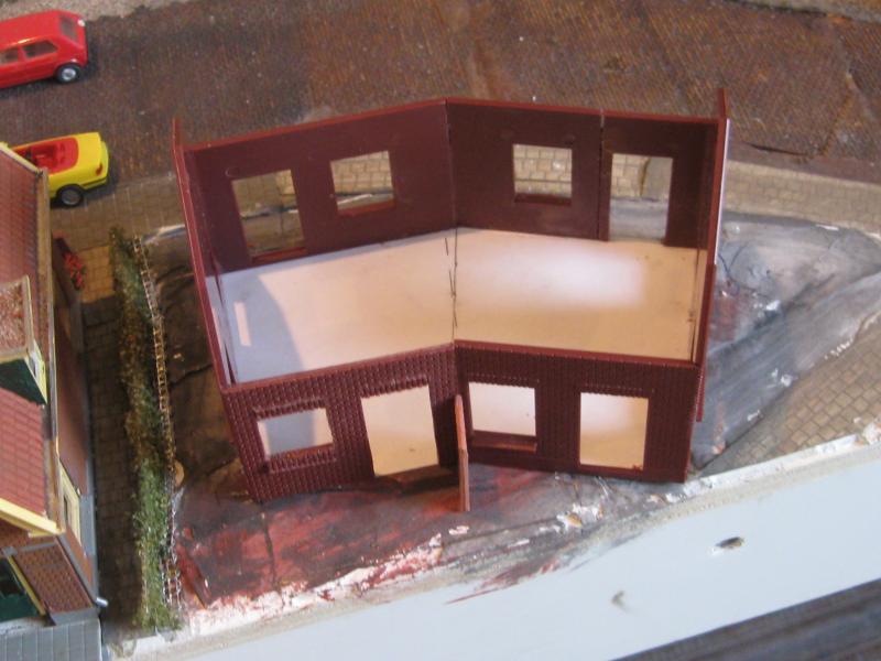

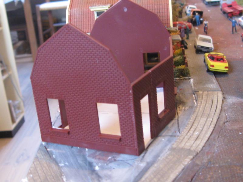

Een paar dagen voor de vakantie begonnen met het projekt renovatie en onderhoud
Daar wordt een huisje van HS gebruikt.
Omdat het in een bocht licht wordt het een 2onder een kap geknikt met de bocht van de straat
De muren en de kozijn openingen zijn zowel links als recht opgebouwd zodat ik alle onderdelen moet versnijden
voorzijde linker woning
achter zijde van de dubbele woning.

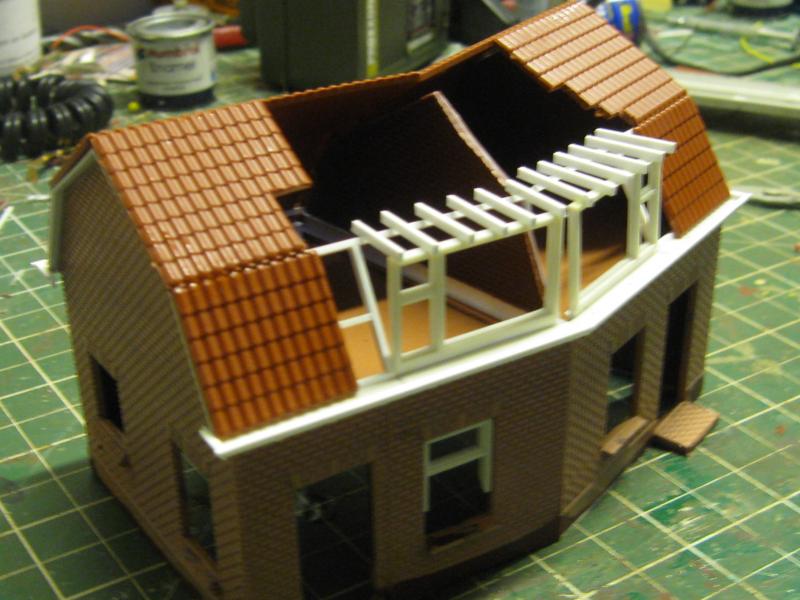

Dak kapellen zijn geplaats, alleen moet nog geschilderd worden
De rest van het dak wordt nog van ged. dakbeschot voorzien
De balklaag boven de kapellen ligt er op.

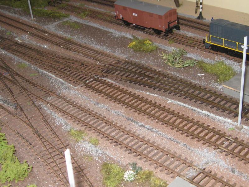

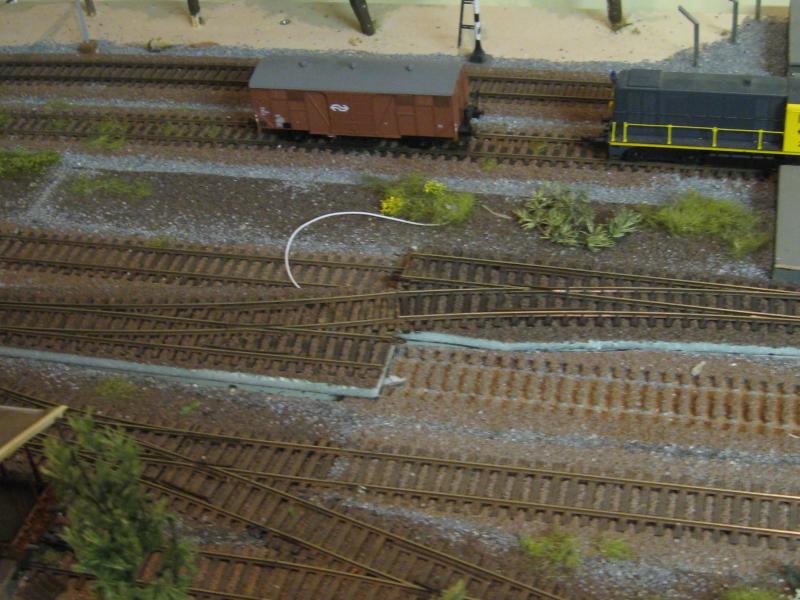

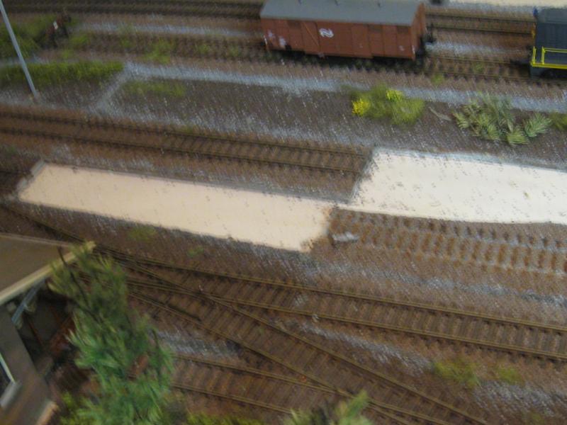

Toch niet tevreden met het baan plan,dus weer gedeeltelijk op de schop
Ook met de kant en klare bedding kun je goed veranderen,door een paar meer wissels in te leggen zijn nog meer sporen van alle kanten te bereiken
stukken recht rails zijn verwijderd
Deze 2 wissels heb ik op2 andere plaatsen uit de baan gehaalt waar een DKW komt heb ik gebruikt als afteken mal voor de bedding
De wissels liggen er in alleen de bedding wordt nog aan gewerkt en de wissel aandrijving moet er nog onder gemonteerd worden
Deze 3sporen tussen de bovenleidings portalen worden verbonden met een zogenaamde Hosentrager met een DKW van Weller deze maakt op bestelling alle soorten wissels etc

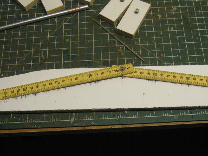

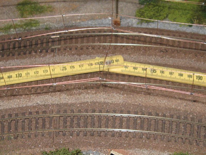

NS boven leiding in de bocht en wissels
Omdat ik dubbele rijdraden gebruik heb ik van een oude duimstok een mal gemaakt voor de rijdraden in de bochten
https://images.beneluxspoor.net/bnls/001_183.jpg
Hier de mal [duimstok] op de soldeer mal
https://images.beneluxspoor.net/bnls/004_135.jpg
Dit moet wel zo anders trek je de binnenste draad over de buitenste

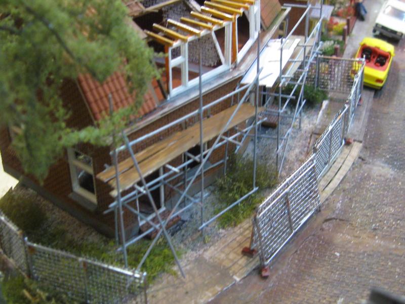

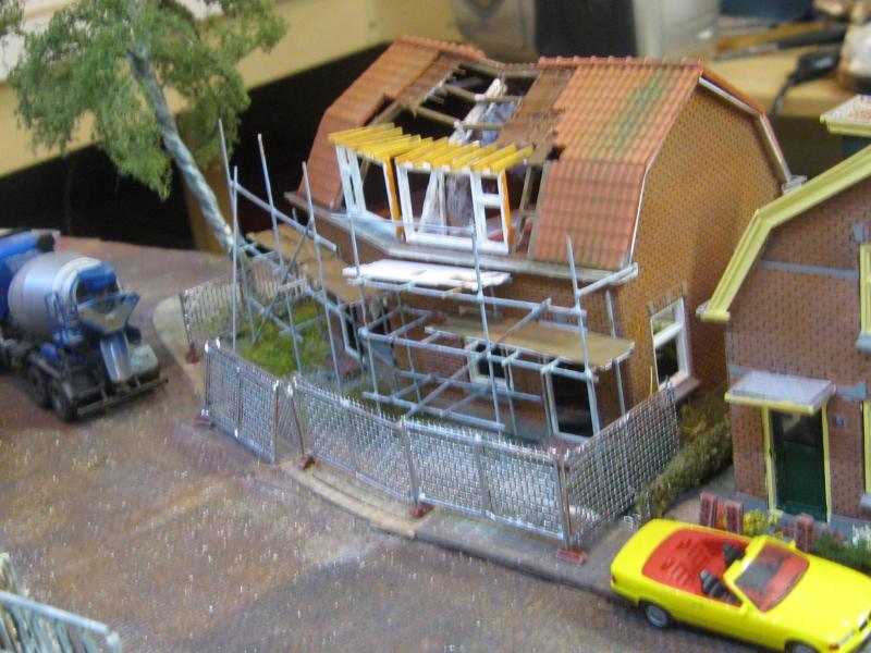

Ondanks dat het minder is in de bouw gaat het renoveren wel door
Het betreft een dubbele woning in Vlierbeek,het staat ged. in de steiger
De steigers heb ik van koperdraad gemaakt en de planken van stroken styreen,omdat vele huisjes op een Ned baan in aanbouw worden getoond met Duitse huisjes in aan bouw heb ik gekozen voor renovatie op de Ned methode o.a steigerbouw en dak renovatie
De woningen worden voorzien van kunstofkozijnen en isoglas

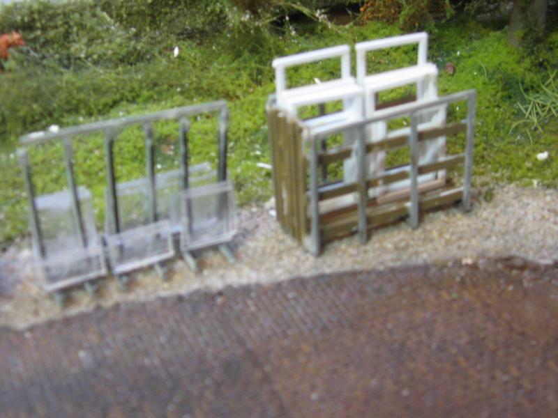

De glasbok en de kozijnen bok heb ik volgens het grote voorbeeld gemaakt van een kunstof kozijnen fabriek in het oosten van het land

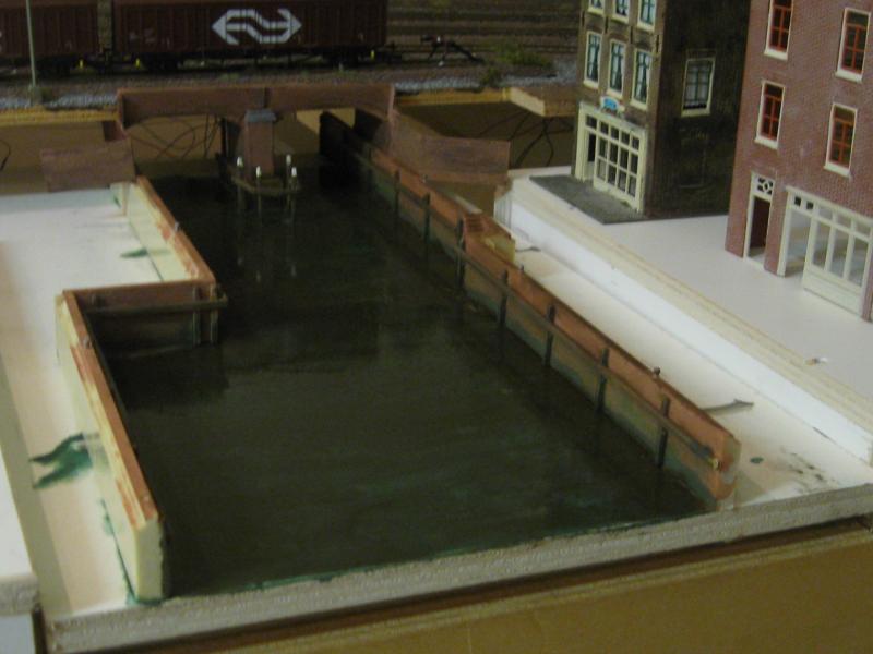

Omdat Doornvliet een Hanse stad ik het ik iets gemaakt als een gracht met Artitec kade muren

Heb de foto van de kozijnen en glasbok vergeten
