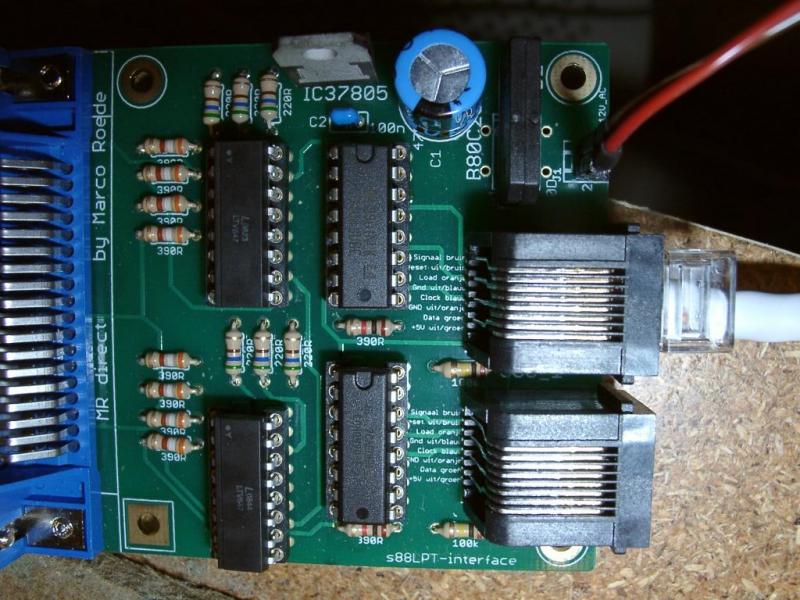

Ik heb sinds een week of 2 de nieuwe dubbele lpt-interface van MRD.
Ik heb een pc met windows-98 en draai in de DOS-box met MRD.

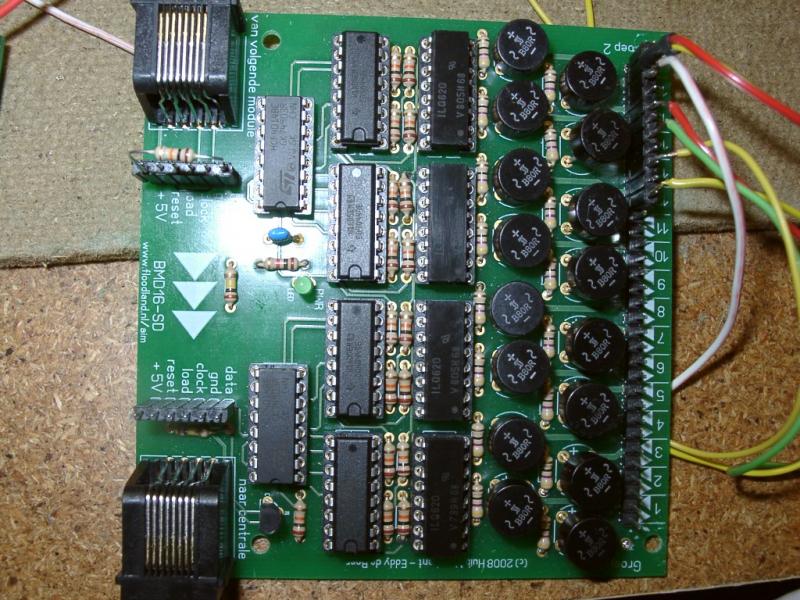

Voor bezetmelding heb ik een BMD16-SD van Maaskant alleen als ik alles aansluit krijg ik geen bezetmelding. Volgende gebeurd als MRD draait.
Niets aangesloten op de lpt-poort: allemaal cijfers.
Alleen de lpt-interface er aan: allemaal puntjes.
Interface en bezetmelder er aan: allemaal puntjes.
Kan iemand mijn vertellen wat er fout gaat.  ???

Kijk eens of de S88-D16 goed is aangesloten, dus of de connector van de kabel niet verkeerd-om in de interface steekt.
Kijk ook eens of je meldsecties en de boosterspanning goed zijn aangesloten op de S88-D16.
Zet een stroomvernbruiker (loc met lampen aan of vericht ruituig; of neem een weerstand van bijv. 10k) op een meldsectie, dan moet er een cijfertje op het pc-scherm verschijnen.

Ik heb vanaf de interface een kabel op de rj45 gedaan en via een verloop naar de BMD16-SD om zo alles op de goede pennen te krijgen, de interface is op 12V opgebouwd en de bezetmelders zijn daar ook op aangepast. Verder rijd er en loc rond maak er komt geen bezetmelding. MRDirect draait in DOS zoals aangegeven in zijn handboek. Ik hoop dat je hier wat mee kunt.
Groeten Adrie

Waarom een verloop? De interface en en BMD16-SD hebben beide RJ45? Heb je er al een netwerkkabel tussen gehad?
Op de BMD16-SD zitten ook oude S88-conectoren. Bij 1 pen staat "5V" en bij een andere staat "GND". Heb je al gemeten of er 5V tussen die pennen aanwezig is?
De interface werkt dan wel op 12V, maar er zit een spanningsregelaar op die 5V maakt voor de BMD16-SD (of andere bezet- en terugmelders).
Gebruik je wel de primaire kant van de interface? De secundaire is voor rijregelaars en zo.
De primaire is degene die aan de kant van de LPT-connector zit.

Ik heb een verloop gemaakt omdat van de interface naar de bmd16-sd via de rj45 stekkers de aansluitingen NIET kloppen ( ik denk verschil s88N en s88 ) op die manier kom ik wel op de goede verbindingen, alles paar keer doorgemeten met multimeter. Zal de pennen 5V en gnd meten om te zien hoevel spanning aan wezig is. en dan eerst naar de BBQ het weer is goed genoeg.

Als je dan toch aan het meten bent, kun je beter alle verbindingen doormeten. Want hoe het ook zit met S88 of S88N (de BMD16-SD is anders aangesloten, dan de BMD16N-SD), de S88-connectors moeten volgens mij wel overeenstemmen. Dus kun je meten tussen de S88-pennetjes op de interface en de S88-pennetjes op de BMD, of daar een verbinding is. Wel eerst alles spaningsloos maken!

S88 is S88 en de aansluitingen zijn allemaal hetzelfde. Ook de s88-n aansluitingen zijn hetzelfde.
Maar of de LPT een echte s88-N aansluiting is volgens die standaard, dat durf ik niet te zeggen. In de beschrijving of gebruiksaanwijzing wordt daar ook met geen woord over gerept.
En welke weerstanden heb je gebruikt op de LPT print, de 220 ohm waarschinlijk. Vervang die door 820 ohm of ik en dan zal het wonder wel geschieden, denk ik denkelijk.

http://www.opendcc.de/s88/s88_n/s88-n.html
Hier vind je de normering van s88-N aansluiting, elke andere aansluiting over 5CAT kabel is geen s88-N.

Er zal een cijfer verschijnen als er een aansluiting bezet gemaakt wordt, dus wanneer er een stroompje verbruikt wordt.
Gebeurd dat niet dan de weerstanden van 220 ohm vervangen door 820 ohm of  1000 ohm om te beginnen.

Sluit de bezetmelder niet aan op de LPT interface.
Verbind de buitenste pinnen van de uitgang van de LPT interface met een 10k weerstand.
Nu moeten er allemaal cijfers verschijnen i.p.v. puntjes.
Als dat niet zo is neem dan de opmerking van Wim ter harte en vervangen de weerstanden.

Ik heb de interface en bezetmelders op 12V opgebouwd, gemeten op de GND en 12(5)V daar staat 12V op.
Rob, jij bedoelt de data en de 5V uitgang toch?
Wim, ik zal dat van Rob doen bij geen reactie neem ik graag jouw standpunt aan.
Henk, de interface werkt op 12V maar brengt de stroom NIET naar 5V, is niet nodig omdat de BMD16-SD ook op 12V kan er moet alleen 1 weerstand worden vervangen.
Als Rob heeft geantwoord zal ik verder gaan en laat het weten.

Hier de bezetmelder
Hier foto van de lpt-interface

Ja, de +5volt en de data kortsluiten met een weerstand van 10k.
Als je dan cijfers krijgt werkt in ieder geval de reset/load en klok goed.
Het probleem kan dan alleen nog zitten in de latch schakeling van de s88 unit.
Rob

Wat een mooie print van Marco.
Ik ben er haast voor 100% zeker van dat als de de 220 Ohm's verstanden vervangt de schakeling werkt.
