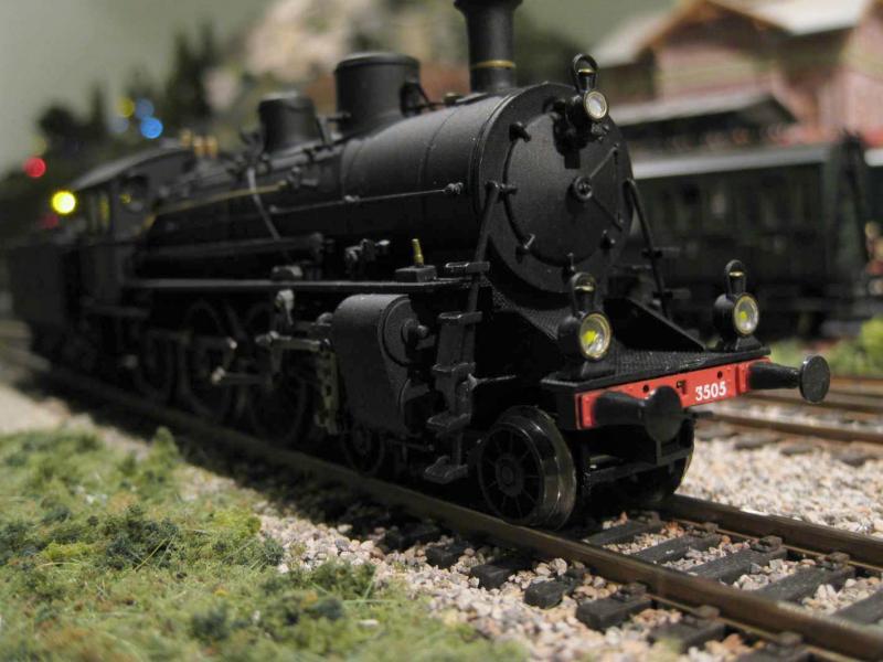

Onlangs heb ik de NS3505 (zwarte uitvoering) van Lilliput aangeschaft en kwam tot de ontdekking dat hij met de trapjes aan de rookkast tegen allerlei onderdelen van de baan botste. Bij struiken en dergelijke is dat simpel te verhelpen door de snoeischaar te hanteren (niet het trapje maar de struikjes ;D).
Vervelender was dat perronranden ook een onoverkomelijke barriere vormden. Ik heb even overwogen om dan maar de onderste tree te verwijderen, maar vond dat toch een verminking die ik liever wilde vermijden.
Op de site van het Utrechts Archief vond ik een duidelijk foto van de voorkant van de 3504:
http://www.hetutrechtsarchief.nl/collectie/beeldmateriaal/fotografische_documenten/1940-1950/160875
Op die foto is duidelijk te zien dat de onderste treden van het trapje nog ruim binnen de cylinders blijven en dus niet zo ver uitsteken als bij het model.
Ik heb daarom de trapjes voorzichtig losgetrokken van de metalen uithouders en vervolgens die uithouders 2mm korter gemaakt. De trapjes daarna met een beetje secondenlijm weer vastgezet aan de houders; probleem opgelost!

Dit euvel is al eens opgemerkt in een modelspoortijdschrift ten tijde van het uitkomen van het model (ik dacht Railhobby.) Is een gevolg van het doen van een concessie met betrekking to de beweeglijkheid van het loopdraaistel. Vergeet ook niet dat het model van deze loc zeker 20-25 jaar (misschien nog wel ouder...) oud is en dat alleen de techniek (!) is aangepast, niet de kap etc. Toendertijd waren de normen nog niet zo sterk doorgevoerd in maatvoering etc. De hier gepresenteerde oplossing lukt alleen zonder probemen wanneer de boogstralen van de modelbaan voldoende ruim zijn, daar anders het loopdraaistel tegen de trapjes aankomt.

Nou, der is wel meer dan alleen de techniek aangepast.
Het is een zeer mooi gedetaileerd model wat je nauwlijks kan vergelijken met de vorige oplage.
Ik heb ook de trapjes wat meer naar binnen gezet, daarna kan die nog alle bogen door, het is gewoon een inschattings foutje geweest van Liliput die eenvoudig is op te lossen.

Nee, trappetjes staan gewoon veel te breed en dat wordt in bogen wat verergerd omdat ze helemaal vooraan zitten en dat wat uitzwaaid.
Ik heb een perron in een boog en hij klapte er gelijk tegenop, maar als ik van de andere kant kwam ging het wel goed, toch gelijk de trappetjes tot tegen de bufferhulzen gezet, klopt ook nog beter met het grote voorbeeld.

Dit is wel een heel simpel op te lossen geval, de pennetjes die de trappetjes verbind met het frame zijn gewoon te lang (zo'n 2mm).
Als je die inkort heeft dat geen enkele (negatieve) invloed op het rijgedrag.

Ik heb de loc ook net gekocht (de zwarte) en ben zeer tevreden over de rij eigenschappen. Een heel sterk punt vind ik toch wel de aandrijving in de loc zelf. Ik heb n.a.v. dit draadje vanmorgen meteen de dwarspennetjes naar het frame ingekort en de loc kan nog probleemloos door R2 (kleinere bogen kunnen wat mij betreft echt niet voor zo'n stomer). De aanpassing levert dus voor de meeste rijders geen problemen op en de loc ziet er meteen beter uit.

Update: R2 gaat ook niet helemaal van harte als de trapjes zijn ingekort. R3 moet wel gaan, is ook fraaier als je de ruimte hebt...
