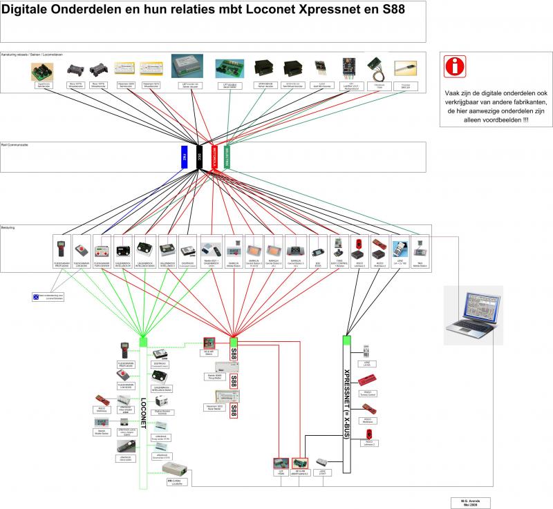

Ik ga nog eens de plaatjes herzien met teksten erbij van de individuele componenten.
Als ik het klaar heb zal ik deze nog eens posten
vr gr Michael

Heel verhelderende plaatjes.  (y)
Toch even een vraagje over het LocoNetplaatje: Heb je daar de MM via de Maus-adapter van Uhlenbrock aangesloten op LocoNet?
Henk
Ja, dat klopt toch?

« Reactie #23 Gepost op: 14 May 2009, 00:36:14 »
GEDIT OM DE LINK AAN TE PASSEN
Hoi Allemaal.
Ik vind de indrukken toch best wel positief van jullie allemaal.  Mijn Dank
Maar ik toch getracht een totaal overzicht te maken, (Poster formaat .... )hopelijk is hierdoor de relatie tussen de systemen (loconet, Xpressnet en S88) beter weer gegeven.
Ik heb niet alle typen decoders opgenomen(bovenste gedeelte)
Wat ik wel graag zo compleet mogelijk wil hebben zijn de Loconet, Xpressnet en de S88 onderdelen(typen, niet de merken!!)
Mocht je iets missen. Vragen hebben over de layout. Tips...  hoor ik graag.  Ik heb wel meegenomen om bij verschillende onderdelen  de naam te plaatsen .Mocht je een centrale oid. missen graag even het type plus een evt link noemen aub. (eisen: De centrale moet kant en klaar te verkrijgen zijn en S88 en/of Xpressnet en/of S88 aan boord hebben)
Vr gr Michael
Klick hier voor de Poster
« Laatst bewerkt op: 14 May 2009, 01:54:41 door MichaelArends »

« Reactie #24 Gepost op: 14 May 2009, 00:48:08 »
Wat een gepriegel, denk dat het er goed uitziet, maar ik kan er zo geen chocolade van maken.
Mag het iets GROTER??
Mvg
Wim.
santerdam
  • Berichten: 3865
Re:Digitale systemen in plaatjes?
« Reactie #25 Gepost op: 14 May 2009, 00:54:51 »
Zo zeg, dat is een hele fikse poster geworden. En wellicht is dat meteen 'n bezwaar. Het is de bedoeling de beginneling wegwijs te maken. Maar ik ben bang dat de beginneling terugschrikt en niet weet waar te beginnen met kijken.
Inhoudelijk heb ik niet alles nagekeken. Als 'n klein kritiekpuntje wil ik de lijn noemen, die van de verschillende soorten centrales naar de PC loopt. Dat dunne grijze lijntje. Het is slecht te zien welke centrales op dat lijntje zijn aangesloten. De lijnen van boven en beneden zie je duidelijk naar ieder afzonderlijk systeem lopen, bij de lijn vanaf de PC zie je dat niet zo makkelijk.
Sander

« Reactie #26 Gepost op: 14 May 2009, 00:55:06 »
Michael,
Het is nog niet helemaal correct. Er zitten nog wat dingen in die anders getekend (verbonden moeten) worden. Ook mist het gehele Lenz/Roco terugmeld systeem.
De Profi-Boss heeft een echte LocoNet-B aansluiting.
Mvg
Wim.
« Laatst bewerkt op: 14 May 2009, 01:00:52 door Wim Ros »

« Reactie #27 Gepost op: 14 May 2009, 01:00:31 »
Michael,
Mvg
Wim.
Welke lijnen kloppen niet? Het Lenz terugmeld systeem is mij onbekend,  heb je misschien een paar onderdeel nummers voor mij dan lees ik de specs even door.. (draait dit op de X-Bus btw?)
vr gr Michael

« Reactie #28 Gepost op: 14 May 2009, 01:01:51 »
Rocomotion kan ik ook zo snel nog niet vinden in de poster.
Sander

« Reactie #29 Gepost op: 14 May 2009, 01:09:05 »
De Intellibox II heeft geen s88 aansluiting.
Mvg
Wim.
