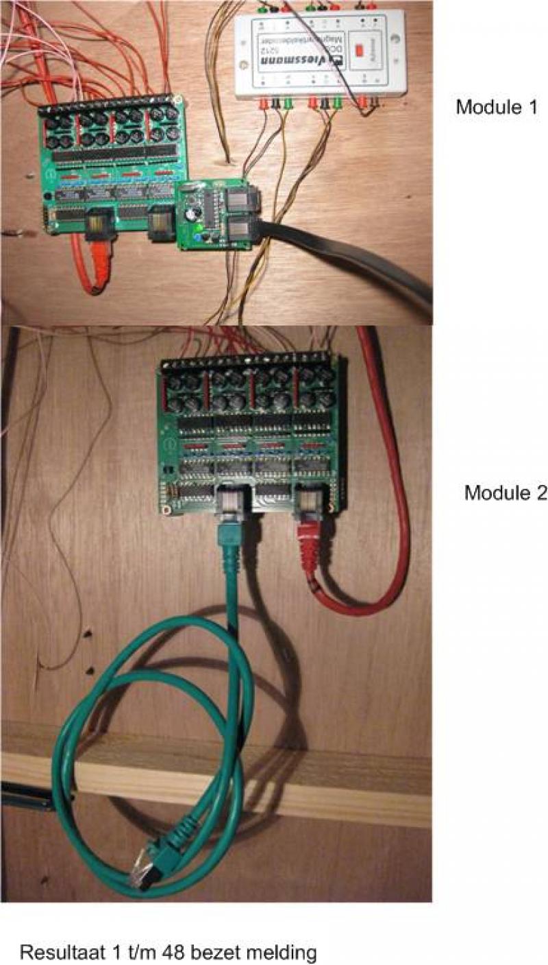

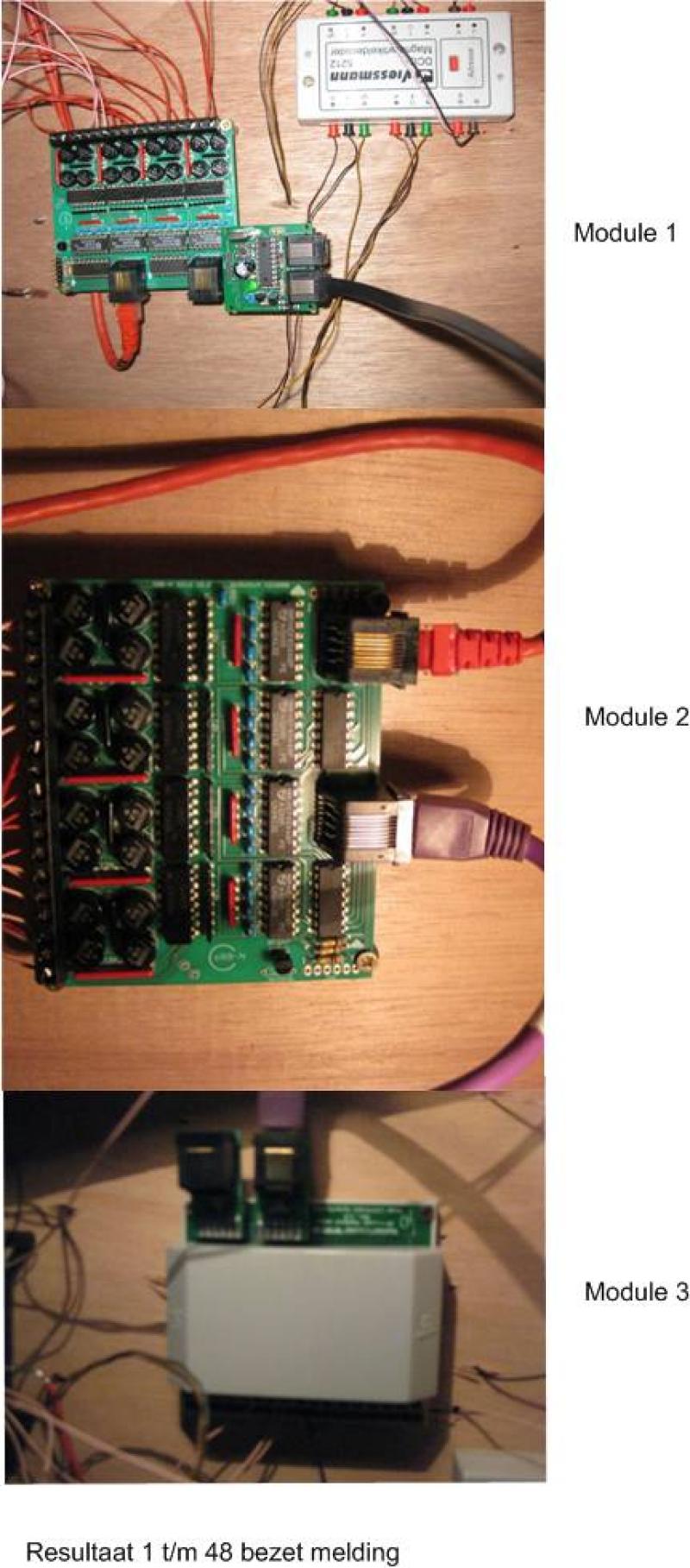

MichaelArends
  • Berichten: 245
  • Railrunners Groningen
    • Website Modelspoor Club Stad Groningen
Re:Viessmann 5233 vs S88SD16-N icm IB + booster 5020 digirail
« Reactie #9 Gepost op: 08 May 2009, 20:43:17 »
Hoi Wim
Bij beide onderstaande schemas gaat het fout:
als ik echter de groene kabel verwijder is terugmelding via S88LN 1/tm32 ok
Met de S88 Interface van de intellibox werkt alles prima
vr gr Michael
« Laatst bewerkt op: 08 May 2009, 20:46:37 door MichaelArends »
Wim Ros
  • BHV
  • Berichten: 7819
    • Perrongeluk
« Reactie #10 Gepost op: 08 May 2009, 21:52:33 »
Michael, we gaan jouw probleempje oplossen.
Mvg
Wim.
