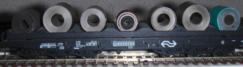

De diameter is volgens 'Der Bernd' juist te klein, die moet eigenlijk plm een cm zijn. De lengte is er in 0,5 cm tot 3 cm, dus dat lukt wel, maar de diameter van 4 mm is idd aan de kleine kant. Hebben we het over H0? Voor N zijn ze dan dus wel geschikt.

Die diameter van 4 mm is het gat, waar een M4 schroef doorheen kan. Kijk ook even naar het data-blad. De buitendiameter bij M4 is 8 mm. Bij de busjes voor M3 schroeven is de buitendiameter 7 mm. Zie bijvoorbeeld het data-blad bij

1000 mm op schaal is ongeveer 11,5 mm.
Als je nu een lange strook papier of karton van de juiste schaaldikte en breedte om een M12 bout draait tot je de gewenste buitendiameter hebt, vervolgens vastlijmt en de bout er uit haald, zou je dan niet een hele mooie staalrol hebben?
Vervolgens in de gewenste kleur schilderen of spuiten, bandjes er omheen maken en klaar ben je.
Gr. Ed

Daar zat ik nu dus ook aan te denken.
Maar die strook moet wel exact goed van breedte zijn.
Mijn rollen komen gewoon van Corus af.
Moet ik alleen nog de binnendiameter weten.
De buitendiameter en breedte kan namelijk varieren.

Heb even mijn staalrollenwagen gepakt en wat maten genoteerd.
De grote (originele) rollen hebben een buitendiameter van 20,6 mm.
De kleinere hebben een diameter van 12,85 mm.
De breedte van de rollen is 22,75 mm.
Het gat van beide rollen is 8,7 mm.
De overige rollen zijn probeersels, gemaakt van racefietsbuitenband, bromfietsbinnenband, stukje doorzichtig benzineslang, krimpkous, een schuurrolletje van mijn Dremel, een stukje electrapijp en een een stukje rubberslang.
Fred.

Dat lijkt er heel goed op
Misschien een hoge resolutie foto ervan?

Hoi Arnold,
Op mijn webspace staan nog een paar foto's.
Denk dat het daar iets beter te zien is.
Fred.
