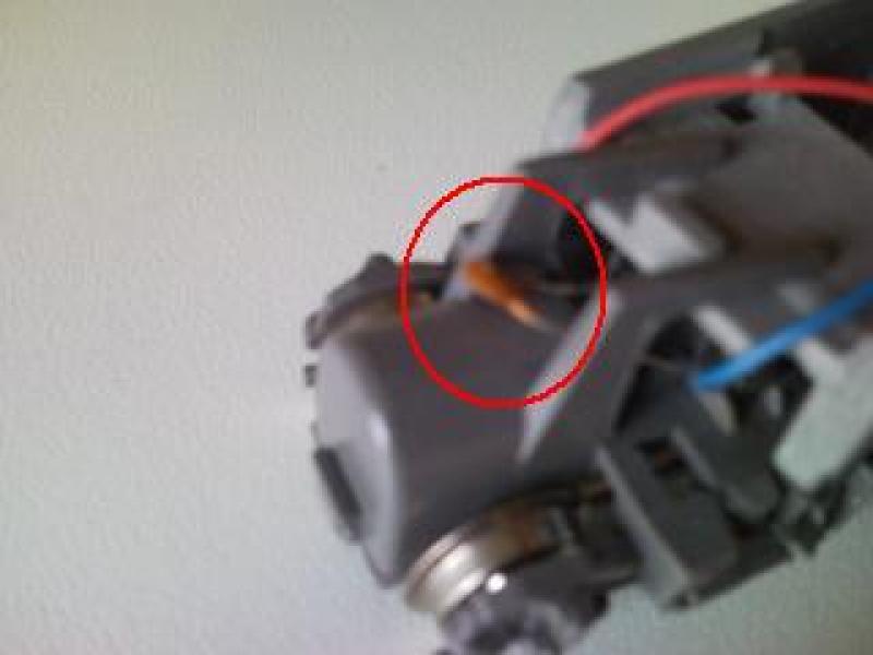

« Reactie #7 Gepost op: 01 May 2009, 15:36:32 »
nou dit zit er wel
moet er dus niet in ???

Re:mehano thalys + fleischmann decoder = 1 kant op rijden
« Reactie #8 Gepost op: 01 May 2009, 15:41:18 »
Bij digitaal rijden moet de ontstoringen zoals op de foto verwijderd zijn, maar dit heeft geen invloed op het voor of achter uit rijden.
Ik weet niet hoe het zit met de aansluitingen op een Fleischmann decoder.
Jos.

bas
  • Berichten: 67
    • bas meijer
« Reactie #9 Gepost op: 01 May 2009, 15:51:47 »
heb ze er net uit geknipt maar inderdaad hij rijd nog steeds 1 kant op :'(
« Reactie #10 Gepost op: 01 May 2009, 15:55:38 »
Jos.
Uhhmmm, nee dat is niet helemaal waar, dat is afhankelijk van het merk en type decoder. Of het eruit moet staat in de handleidingen van de diverse decoders.
Maar zo te zien staat deze rechtstreeks over de digitale voeding dus over de rails, en dan MOET hij eruit. Zit er bij het andere wielstel misschien ook zo'n condensator?
Mvg
Wim.

bas
  • Berichten: 67
    • bas meijer
« Reactie #11 Gepost op: 01 May 2009, 16:04:31 »
ja die zat er maar die is er nu ook uit maar nog steeds geen resultaat
« Reactie #12 Gepost op: 01 May 2009, 18:43:09 »
Decoder voor inbouw uitgeprobeerd? Anders resetten van de decoder?
Een condensator op de rails is idd niet goed, en geeft ellende,
maar ik zou niet verwachten dat de lok daardoor maar 1 kant uitrijdt.
Eerder dat ie helemaal niet rijdt ::).
Toch stiekum de decoder ???
Suc6, Hans
