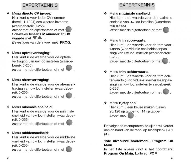

Ik maak gebruik van een fleischmann profi boss.
Op zich werkt hij goed, echter een vraagje omdat ik daar niets in de handleiding over kan vinden.
Ik heb een lok met decoder die enkel op 14 rijstappen werkt.
Kan ik de profi boss zo instellen dat het adres van die lok op 14 rijstappen staat en de rest van de adressen gewoon op 28 rijstappen blijven werken?
De profi boss zelf kan ik wel op 14 rijstappen zetten maar dan staat hij op 14 rijstappen voor alle adressen.
Of heeft de profi boss deze optie niet?
Ja, blz 40 en blz 41, instellingen per lok(decoder) nummer.

Ik heb gekeken in de handleiding blz 40/41 maar daar staat het direkt CV programmeren omschreven, echter de lok kan alleen 14 rijstappen rijden en ik heb daar niet de mogelijkheid adres 16, is het adres van de betreffende lok  op 14 rijstappen te laten rijden.
Maar toch bedankt

Het staat er toch echt.

Zover was ik ook al.
Echter bij het rijden met de betreffende lok gaat de verlichting van de lok dan afhankelijk van de de rijstap  aan of uit.
Dit komt omdat de lok op 14 rijstappen staat, 28 kan hij nml niet en de profi boss op 28 rijstappen.
Indien ik in de profi boss instellingen de profi boss op 14 rijstappen zet werkt deze lok goed echter dan heb ik het probleem met mijn overige lok's die op 28 rijstappen zijn geprogrammeerd.
Nogmaals bedankt.

Bert, ik denk dat je gelijk hebt, ook wat daar staat is de algemene instelling voor de Profi-Boss, dus alles op 14 of 28 of 128. Per lok is het niet mogelijk om dat in te stellen. Sorry, dat ik je op het verkeerde spoor gezet heb.
