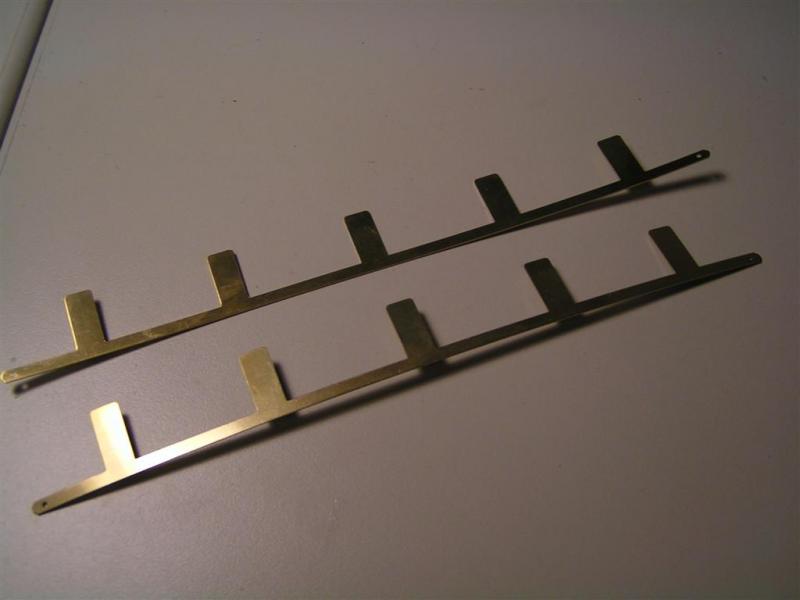

Zonder gekheid, Faller levert er koperen strips bij.
Je steekt ze van onderaf in de kuil.
Arthur

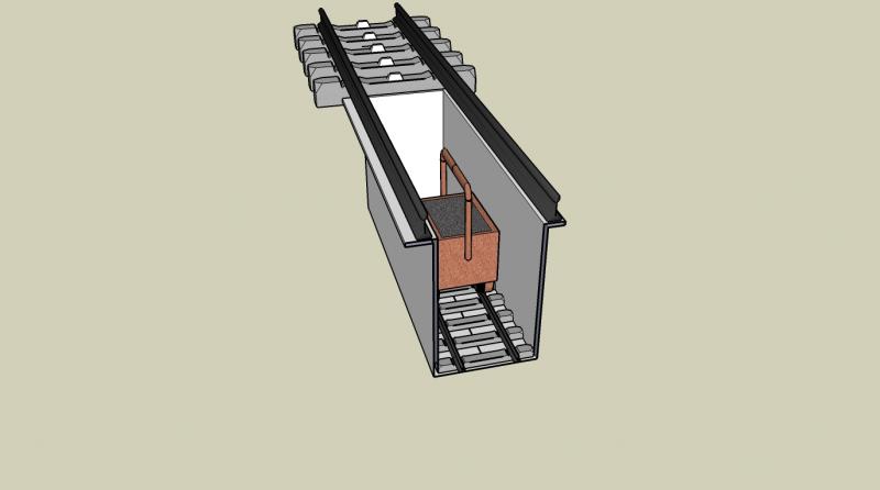

ik heb inmiddels al mijn stapels doorgebladerd en kan het (nog) niet vinden. Ik zal eens een schetsje maken van het principe.
Met vriendelijke groet, Bob (DHG500)  .
DHG500
  • Berichten: 1615
Re:faller onderzoekskuil
« Reactie #12 Gepost op: 30 March 2009, 00:02:45 »
en bijgaand het schetsje:
Het idee is dat je een smalspoorrailtje onderin de kuil aanbrengt en elektrisch verbindt (beide spoorstaven!) met de middenrail (puko's). In de kuil zet je een (geleidend) messing smalspoor slakkenlorry met hijsbeugel (zorg dus voor goed contact tussen wielen/assen en het bakje). De truc is dat de lorry goed over dat railtje van het ene uiteinde van de kuil naar de andere kan rijden en dat de hijsbeugel op dezelfde hoogte zit als de puko's van je aansluitende rails.
het lorrietje fungeert dan als rijdende middenrail en verzorgd zo je stroom naar de lok. Simpel als wat.....
Lang leve sketchup!
« Laatst bewerkt op: 30 March 2009, 06:31:16 door DHG500 »
