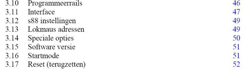

Uuuhhhmmmm, in je intellibox, menu, speciale opties misschien, handleiding misschien even in kijken. Dan doen wat daar in staat misschien. Denk ik denkelijk. Wat denk jij daarvan?
Mvg
Wim.
nscargo2008
  • Berichten: 954
  • veiligheidsfunctionaris-LWB Heijmans B.V./Prorail
Re: veranderen van lokadres via intelliebox ir
« Reactie #13 Gepost op: 24 March 2009, 21:20:32 »
ik denk dat ik in de gehele handleiding dit niet tegen ben gekomen
Wim Ros
  • BHV
  • Berichten: 7819
    • Perrongeluk
« Reactie #14 Gepost op: 24 March 2009, 22:07:42 »
Begin dan eens bij het begin, dus kijk in de INDEX.
Dan denk ik dat het er denkelijk denk ik wel in staat.
Mvg
Wim.
