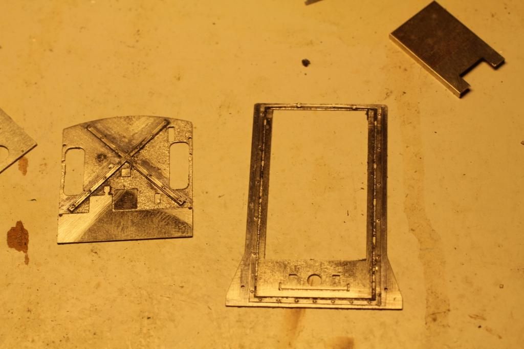

Ik krijg nu van Erwin het advies om te stoppen met de bouw: misschien verandert er toch ook nog het een en ander aan de kap met de aangepaste aandrijving. In mijn kit zit een aandrijving met een motor onder de huif die met een snaar een lange laaggelegen as aandrijft met daarop boven elke wielas 2 wormen en wormwielen op de wielassen. Ik hou niet erg van een snaaraandrijving en heb daarover al eens geklaagd. Nu wordt ik straks dus geholpen.  ;)
Toch een paar dingetjes gedaan. De kit barst van de superdunne geëtste onderdelen die rechtstreeks op andere delen moeten worden gesoldeerd.
Dus een profielkruis op de binnenkant van de voorkant van het machinistenhuis.
De montageplaats is ingesmeerd met soldeerverf en het kruis ligt ernaast
Ook de voetplaat aan de voorkant heeft een klinknagelstrip rondom waarmee naar ik aanneem de huif op het chassis is geklonken?
Beide onderdelen gesoldeerd:
Achterkant van de voetplaat zit nog niet goed. Daar zie je met het blote oog nauwelijks iets van, maar op de foto is het goed zichtbaar. In de sleuf aan de binnenkant van de klinknagelrand komt later de huif te zitten. Er zitten ook strips aan de huif geëtst, die er door heen kunnen worden gestoken, maar die gaten lopen niet door in het chassis.
Gemonteerd ziet het er dan straks zo uit:
Hier zit ook de radiator aan de voorkant op het chassis. Die zie je straks zitten met een open rolgordijn of open gedraaide jalouzie.
