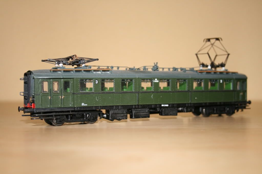

Hoewel reeds een jaar of tien oud, ben ik eindelijk mijn ABec van Kleinspoor aan het afbouwen! Foto's volgen...
Eelco
  • Pauze
  • Berichten: 11810
    • Mijn fotoarchief
Re: BNLS-Werkspoor - Wat bouw ik van KleiNSpoor
« Reactie #93 Gepost op: 11 July 2009, 20:47:54 »

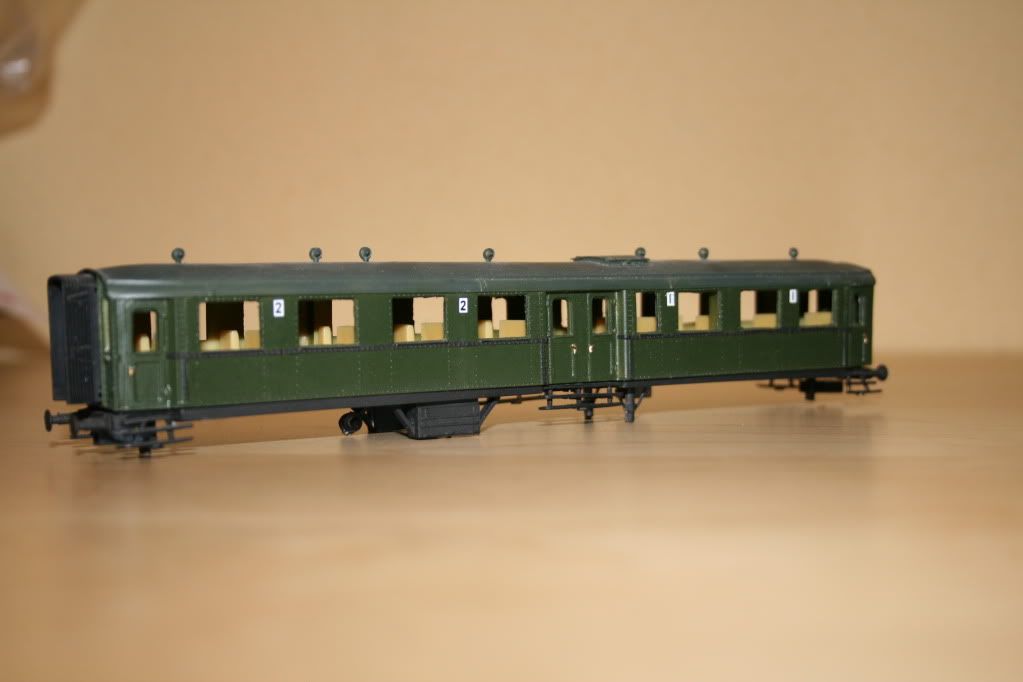

Zoals beloofd:
Hier begon het mee, een ombouwsetje van Kleinspoor om een mCd te bouwen:
Dat smaakte naar meer, waarna de ABec volgde, die helaas half afgebouwd is blijven liggen de afgelopen tien jaar (tsja, studie, trouwen, kinderen, wat gaat daar toch een tijd en geld in zitten...  ;)).
Maarrr: hij gaat zeer binnenkort gecompleteerd worden, dus ik hou jullie op de hoogte!
Eelco

Zoals beloofd:
Eelco
Jammer dat deze wagen niet meer bij Kleinspoor verkrijgbaar is :-\
Suc6 met afbouwen.

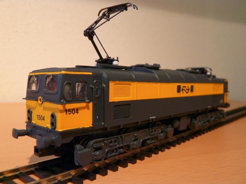

Ik ben de 1500 aan het bouwen. Kan het zijn dat ik de antenne van de "Telerail" overhoud?
staat niet op de bouw beschrijving.
tevens in een ander draadje al een vraag gesteld over het digitaliseren van deze loc, specifiek het verlichtingsprintplaatje.
dave

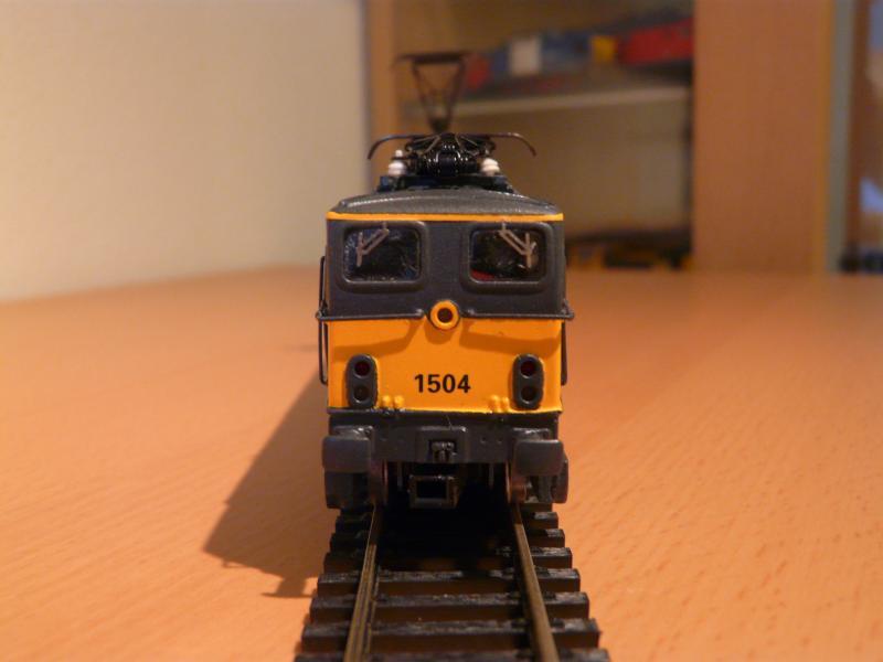

Maikel van Velzen
  • Berichten: 441
« Reactie #103 Gepost op: 04 November 2009, 12:48:57 »
Beste Sander,
Zelf had ik geen ervaring met Kleinspoor modellen tot ik aan mijn 1500 begon.
Is inderdaad een erg makkelijk model.
Zelf ben ik nog steeds uiterst tevreden over het resultaat.
Hier nog even de foto's:
Mvg Maikel van Velzen
