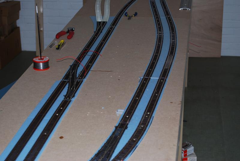

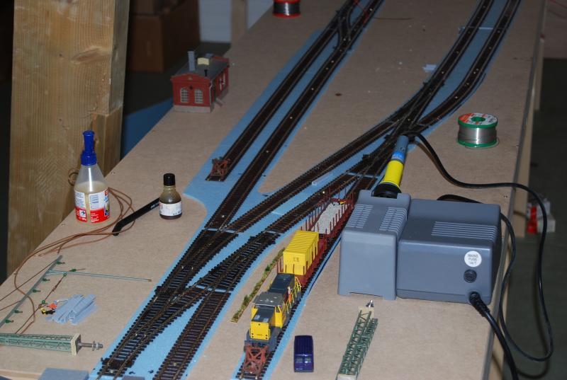

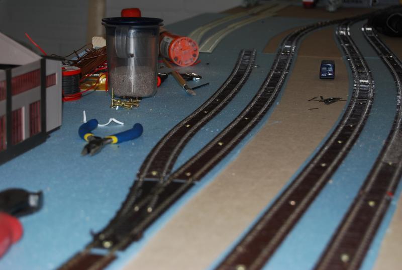

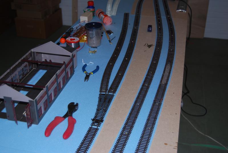

hoi ferry
zover ben ik nog niet , als alle rail licht wil ik de scheidng tussen de modules maken , dit wil ik als volgd doen ;
de railsen wil ik met de dremel doorsnijden en onder de module wil ik een ringleiding aanleggen en aan ieder eind van de modulebak moeten een soort kroonsteentjes komen die ik in en uit elkaar kan steken .
dit is dus mijn idee ervan , maar als iemand betere sugesties heeft laat maar horen
ik ben maar een beginner
heb vanavond trouwens veel gesoldeerd, overal een aansluiting aan de rails ,wat dadelijk verbonden moet worden aan de ringleiding
nog even een update wat ik nog vanavond heb gedaan en beetje sfeer maken

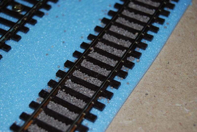

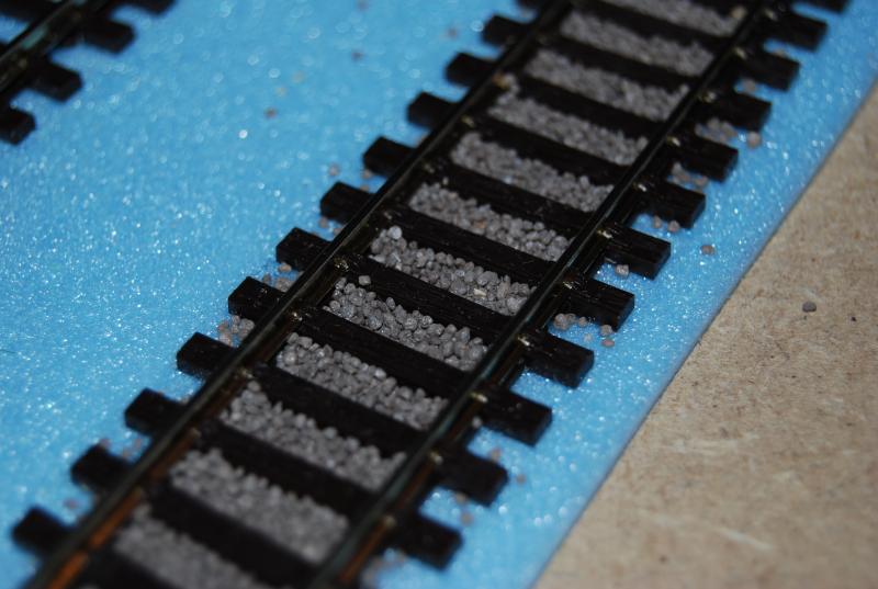

de verbinding met het terminal is er
even een testje of de ballast mooi is
jullie mening is welkom
de wissel naar het 2e spoor van de terminal licht er ook in
en de laatste voor vandaag
groeten stefan

ziet er netjes uit
misschien ook nog wat ballast buiten het spoor?? maar het overzichtsplaatje ziet er prachtig uit

de ballast is maar ff een testje , licht nog los , was alleen even om te zien hoe het er uit zou gaan zien

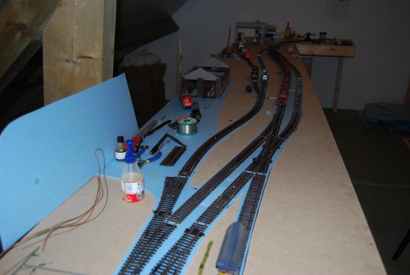

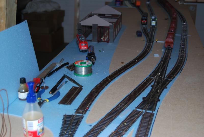

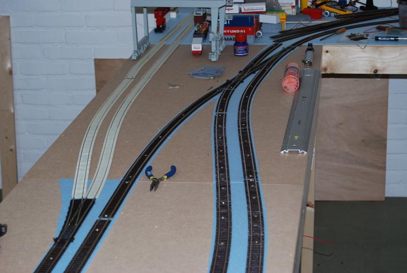

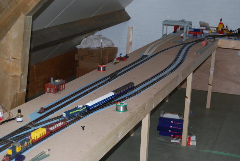

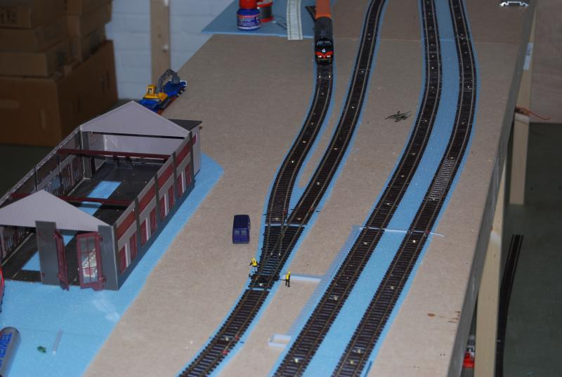

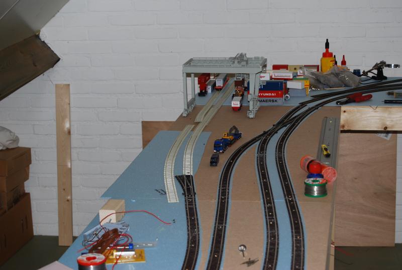

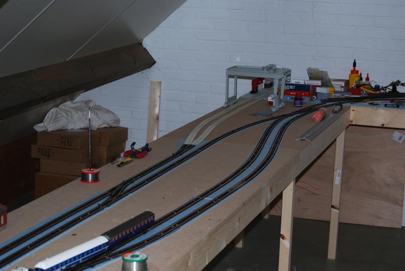

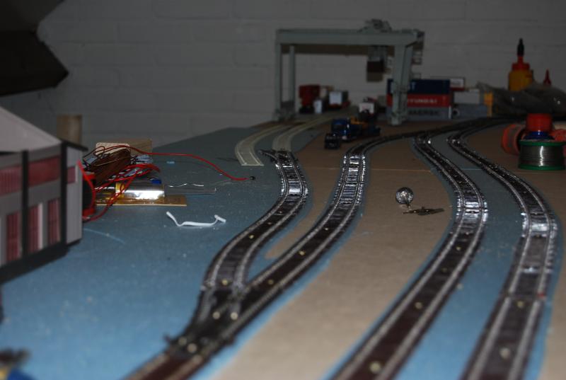

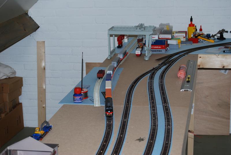

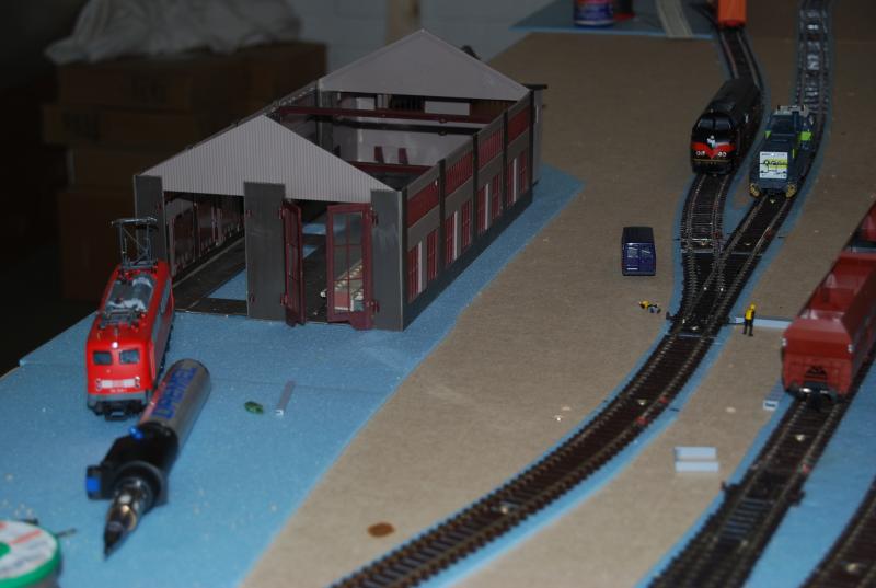

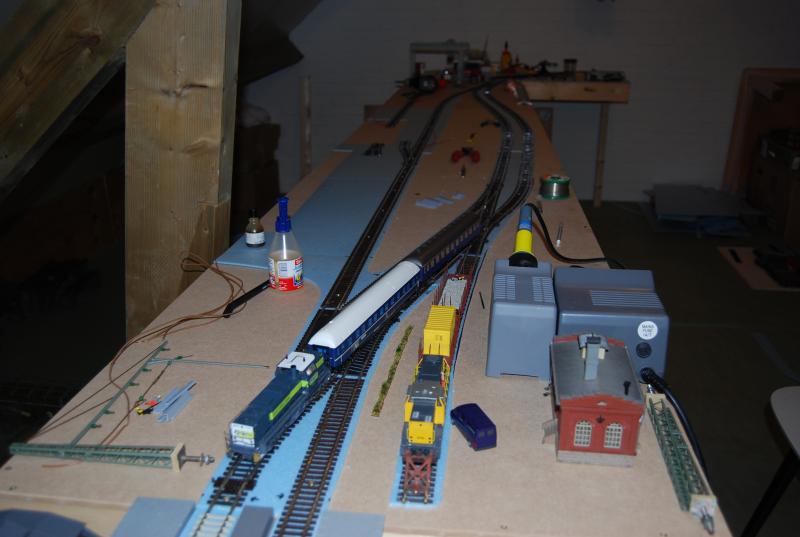

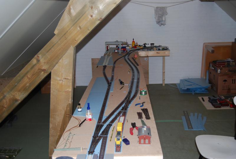

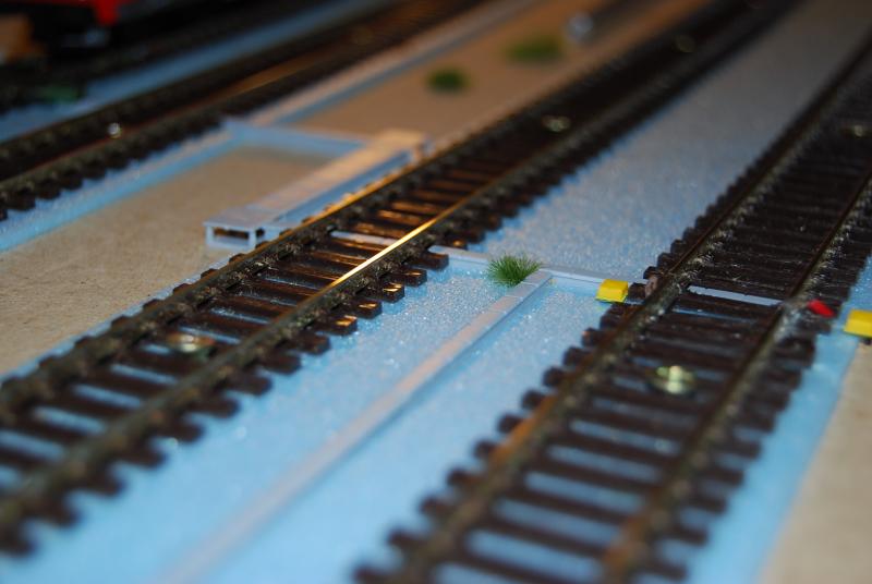

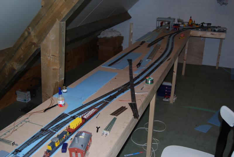

nog even een kleine update
Ik heb de toegang naar de containerterminal een beetje verandert
Hier weer even een paar foto's
zo was het dus
de lokloods zal ook worden verplaatst , die komt straks aan de andere kant waar het stationcomplex komt
de sloop
zo word het , alleen de aansluiting naar de 2 sporen van de terminal nog maken
en de laatste foto voor nu weer
hopelijk zijn het niet te veel foto's
nou laat me maar weer eens horen wat jullie er van vinden
groeten stefan

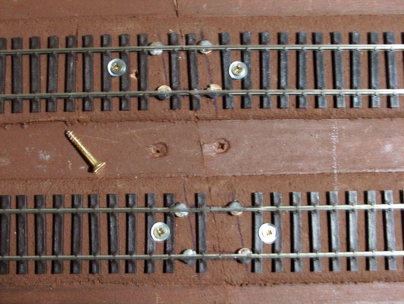

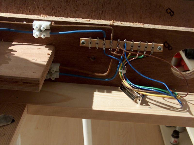

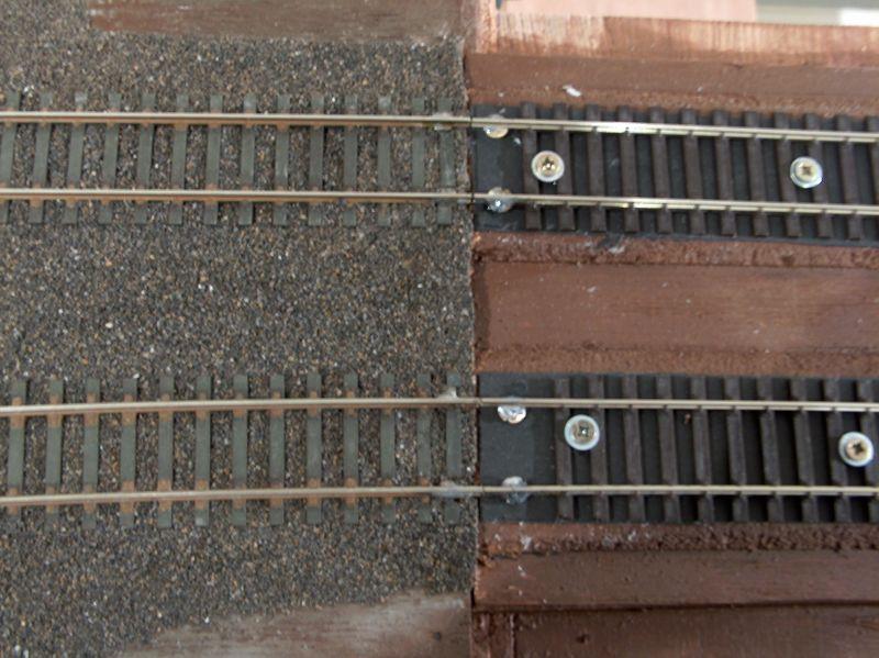

Hallo Stefan,
Wat een ruimte , geweldig !
Wat betreft de ringleiding, connectors en railovergangen : Voor de ringleiding heb ik blauw en bruin installatiedraad gebruikt. Voldoende dik en makkelijk te solderen. Voor de montage hiervan heb ik de dikke kroonstenen gebruikt waar de draad in z'n geheel doorheen kan.
Voor de connectors gebruik ik de 25 polige sub D ( printer en RS232 kabels van vroeger ) goedkoop en overal verkrijgbaar, Voor de ringleiding gebruik ik 2 pennen.
De uiteinde van de rails soldeer ik op messing schroeven.
Succes met de bouw, ik blijf het volgen !
Gr
Ferry

17 March 2009, 20:39:33 »
Hoi Stefan,
even wat foto's gemaakt , sorry dat ik je draadje vervuil
Overgang tussen 2 modules, ruwbouw ( met een messing schroef als voorbeeld )
Een deel van de dwarsliggers verwijderen, rail en schroef goed schoonmaken ( glasfiberstift ) en solderen maar
Nog een overgang, 1 zijde afgewerkt. De dwarsliggers die je hebt verwijderd kan je gebruiken om het weer op te vullen. Na het ballasten en schilderen zie je er bijna niets meer van.
Een stukje van de ringleiding die ik heb gemaakt. Ik heb 2 ringleidingen ivm booster
Hoop dat je er wat aan hebt
Gr
Ferry

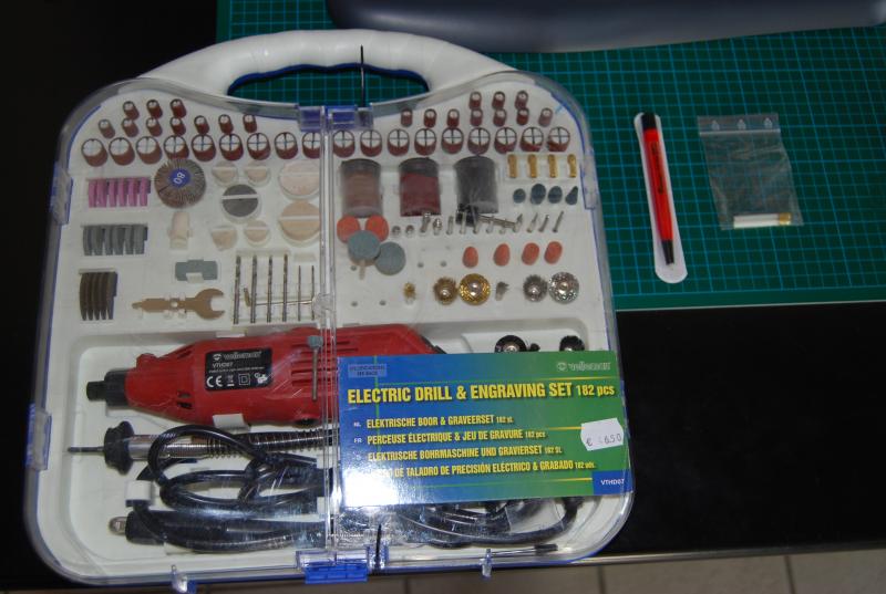

heb vandaag nog maar even een leuk setje van velleman ingeslagen , een multietool
en even een glasviberstift gehaald , denk dat ie heel goed van pas komt

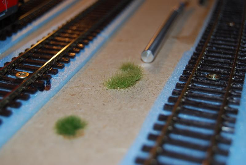

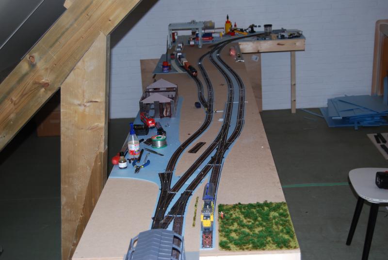

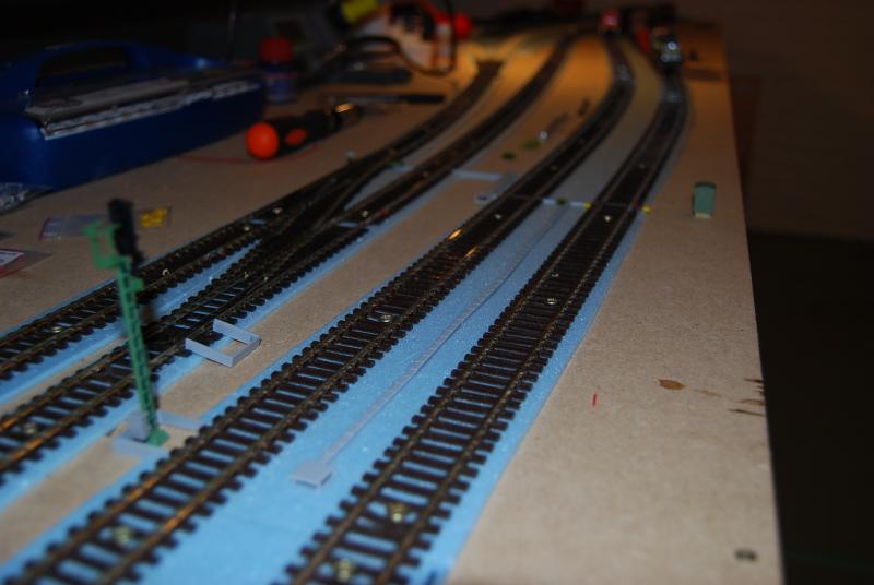

momenteel ben ik bezig om langs het spoor alle kabelgootjes en zo te leggen , al ben ik de afgelopen maand niet ver gekomen door alle drukte
en ook al hier en daar wat groen
verder komen er dit weekend nog zo'n 30 meter spoor bij
, die ik dan weer op me gemak kan gaan leggen ,moet ik nog even ophalen bij willem,ook het hout voor nog een 6 tal modulebakken is er al, dus al om al kan ik voorlopig vooruit , maar tijd is minder , bedrijf aan huis eist veel tijd
maar mij hoor je niet klagen
groet stefan
