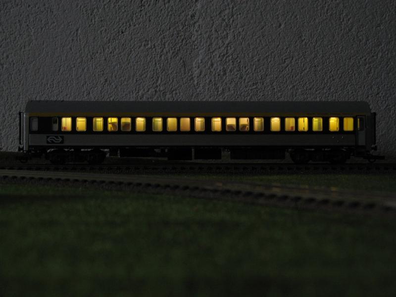

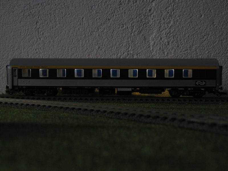

Inmiddels heb ik de vrijheid genomen om een proefprint in een AB30 van LSM te bouwen.
De twee onderstaande foto's geven het resultaat weer. Duidelijk is te zien dat de gangzijde subtiel wordt verlicht door middel van 5 witte ledjes, terwijl de coupés door geel geverfde ledjes worden verlicht. Naar mijn mening is het iets te geel, ik ga voorzichtig wat verf van de ledjes afschrapen. De ledjes van de coupés gewoon wit laten is geen optie, want dat vind ik wat te 'hard' licht. Tevens moet ik nog een ledje bij het WC raampje en de keuken plaatsen... :)
Al met al een leuk resultaat! Uiteraard knippert de verlichting niet tijdens het rijden!  8)
Dat lijkt mij een  (y) actie, en ik wens je daar dan ook erg veel succes bij. B.t.w. vervang je dan ook even het soort gas in het ledje??

@NS1100
Het ziet er inderdaad  heel mooi uit!
Voor wat betreft de verf: Ik kwast zelf ook wel eens gele verf (speciaal voor glas e,d,) over witte ledjes heen. En ook bij mij blijkt het wel eens teveel.
Met wegschrapen loop je dan toch de kans op beschadigingen. Ik haal het teveel dan meestal weg met een wattenstaafje met alcohol.

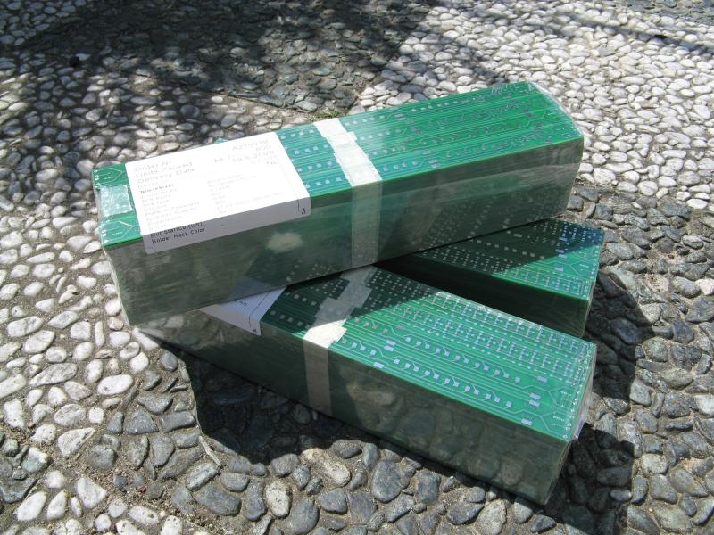

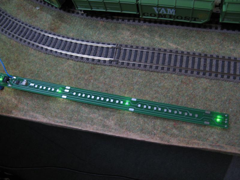

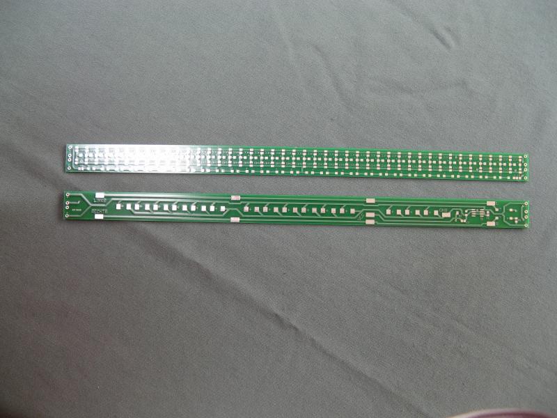

« Reactie #59 Gepost op: 20 May 2009, 14:59:15 »
Zo, vandaag stond UPS ineens voor de deur!  ;D
Natuurlijk ook ff snel een in elkaar gezet. Uiteraard werkte het meteen! :D
Vanavond plaats ik meer info, doel is om er voor te zorgen dat begin volgende week iedereen zijn printjes in huis heeft en uiterlijk binnen 2 weken een fatsoenlijke handleiding te plaatsen. Ik heb de printjes nu binnen, dus dan kan ik meteen goede foto's in de handleiding plaatsen. Een fatsoenlijke foto zegt meer dan 1000 woorden! ;)
Even geduld nog! Vanavond meer info, zowel via het forum als per mail! 8)
