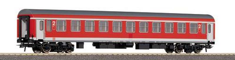

Het assortiment van Roco stelt me voor een raadsel. Ik heb enkele rijtuigen van de DB (silberlinge, Roco nr 45880 en 45881).

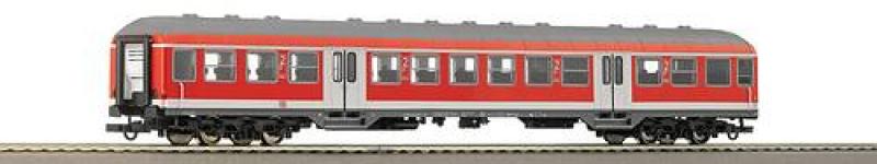

Ik zou hier graag een stuurstandrijtuig bij kopen. Maar roco heeft enkel het volgende stuurstandrijtuig in haar assortiment (overigens nog niet leverbaar):    (nr 64210)
Beiden zijn schaal 1:87 (exact). Deze twee lijken alleen niet bij elkaar te horen. Wel vind ik de volgende rijtuigen in schaal 1:100:     (nr 45519)
Zie ik het nu verkeerd, of heeft Roco een rare keuze gemaakt? De stuurstand en gewone rijtuigen die bij elkaar lijken te horen zijn in verschillende schaal en voor "mijn rijtuigen" is geen stuurstand beschikbaar.

Ik denk je hebt dit stuurstand 44942 1:100 nodig:
bron lokshop.de
64210 is wel 1:87 en ook te combineren met de 45880/881 rijtuigen maar dan als 1:87. Deze zijn in "verkehrsrot" niet van roco verkrijgbaar, omdat Lima/Eurotrain er nog de rechten op heeft...
De stuurstand 64210 ken ik slecht in combinatie met de silberlinge 45880/881, de keuze is niet so rare...

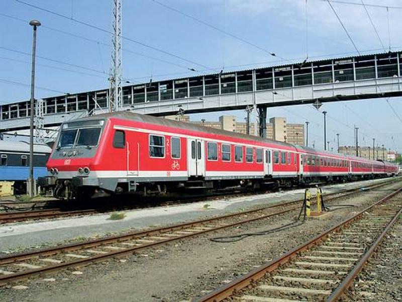

Het rytuig dat Roco gaat uitbrengen is van het type wurtenberger.
Deze heb ik vaker gehad in de RE van Koblenz naar Mainz in combinatie met de silberlingen in rood met een Br 143.
Het type stuurstand dat fissy bedoeld komt elk uur in Venlo met de RB.
 8)
Groetjes Chris

De door Roco aangekondigde stuurstandwagen rijdt niet alleen met Silberlinge, een groot deel van deze rijtuigen zijn ook Silberlinge. In de jaren 90 heeft men in AW Wittenberge een flink aantal van deze wagens omgebouwd. Niet alleen uit oude stuurstandwagens (nog met de oorspronkelijke doorloopkop) maar ook uit gewone 2e-klasse-wagens en zelfs uit "Halberstadter" middeninstappers.
Ook vanuit München rijden ze met Silberlinge. Deze wagens en de exemplaren met "Karlsruher Kopf" worden door elkaar gebruikt. Via de Karwendelbahn rijden ze zelfs tot Innsbruck.

Waar is die eerste foto hierboven gemaakt? Waar komen Duits en Zweeds materieel bij elkaar?
Vrij simpel, Berlin Lichtenberg is dat, maar op de hele route van de nachttrein Berlin-Malmö in Duitsland kan je Duits en Zweeds materieel dus naast elkaar vinden.
Boeiend --hoe zit 't daar op het Duitse trace dan met het omgrenzingsprofiel? Heeft dat de Zweedse breedte? ( Sorry voor de off-topic).

mmm...  super bedankt voor al jullie reacties. als beginnen modelspoorder begrijp ik eigenlijk nog heel weinig van alle codes.
wat ik wel begrijp is dat ik mijn 45880 (silberlinge) gewoon kan combineren met het stuurstand rijtuig 64210 mits ik er bijvoorbeeld een br 111 mee combineren...
vind ik alleen opvallend dat de ruituigen qua uiterlijk niet bij elkaar lijken te passen (45880 en 64210). als ik het goed begrijp heeft dat dus te maken met het feit dat de silberlinge rijtuigen later zijn gemoderniseerd en dat het nog een oud stuurstand rijtuig is...?
kan ja, maar let op, de 64210 is 1:87 en de 45880 is 1:100 ! Dit lijkt in model geen goede combinatie! Voorbeeld kan wel...
