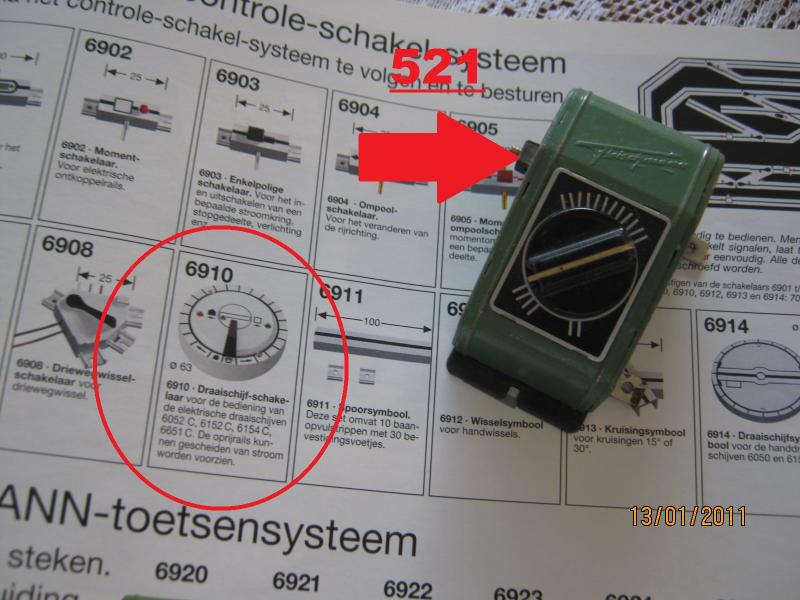

Re:Draaischijfproblemen Fleischman 1780
13 January 2011, 20:36:52 »
Het aansluiten van de draaischijf gaat m.b.v. de wisselstroomuitgangen van een trafo.
Maar wel via een schakelkastje 521 (oud, zie foto) of de schakelaar 6910.
De schakelaars hebben een soort
"drukknopfunktie"
waarmee de draaibrug wordt ontgrendeld, en je bepaalt er de draairichting mee.
Aansluiten is eenvouding m.b.v. het schema van het pdf-file.
Gelijkstroom heb je nodig om de trein te laten rijden, niet om de draaischijf te bedienen.
