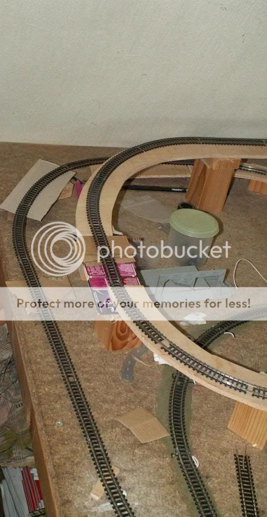

Een kleine update van de klimspiraal.
Deze heb ik verlaagd zodat het voor de locs makkelijker is om het te overbruggen.
Ook heb ik het aan beide kanten iets verlengd, zodat het iets breder en vloeiender is.
Totaal plaat
Zo te zien aan de karton (meest rechts) heb ik het met 1 stuk rail verlengd.
Ruimte genoeg om met gemak er door heen te kunnen.
De op/af rit, ook met 1 stuk rail verlengd.
Inmiddels heb ik er al stukken voor de nieuwe punten uitgezaagd. Donderdag hoop ik nieuwe foto's daarvan te geven.

Hallo Bruce, leuke setje zo met de draaischijf met loodsen, en het analoge start teken met de hand vind ik ook apart, maar ik zie het wel vaker bij andere modelbanen.
Ik had nog een tip voor je spiraal.
Probeer als het gaat bij je spiraal de doorgang onder de baan door nog wat lager te maken, dan hebben de locomotieven het nog minder zwaar en slijten ze minder.
Als de ruimte vanaf de rails tot de onderkant het hout 4 cm is heb je toch meer dan zat, tenzij je met de panto's omhoog wil gaan rijden.
Want als ik die 1600 op de foto zie staan, dan lijkt mij dat geen 3%, maar meer.
Kijk wat je er mee doet. In ieder geval je baan wordt er steeds leuker op, met al die variatie, ga zo door.
Groet Hans
