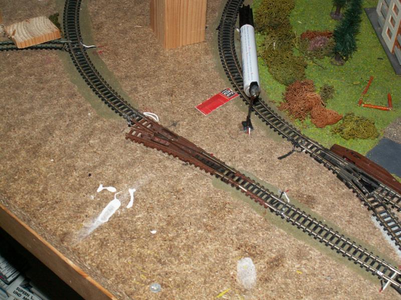

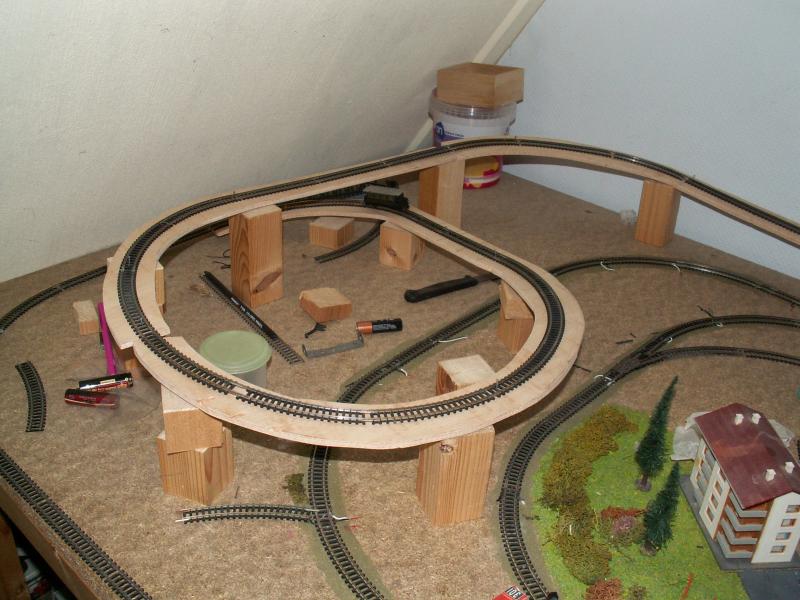

Hoi, bedankt voor de leuke reactie's.

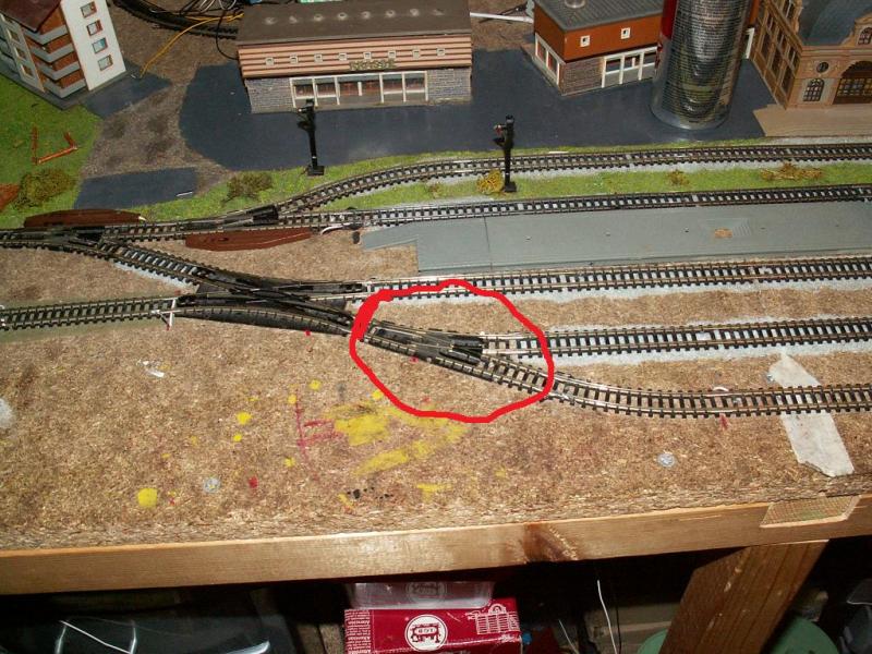

Na wat David had gezegd ging ik kijken of het niet te stijl wordt ,en inderdaad het wordt te stijl.
Dus nu ben ik van plan om 2 vliegen in 1 klap te slaan!
Maar als eerst van wat er al staat.

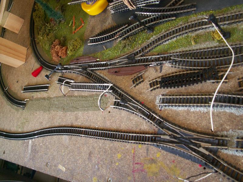

Op dit onderste plaatje, gaat de wissel eruit en dat wordt vervangen voor een rechte rail, en het wordt balast waardoor het hoogte verschil voor locs met koeienvangers geen probleem meer is.
Dan wordt er een nieuwe Engelse kruiswissel aangeschaft die zal op de plek komen van de wissel met de rode cirkel.
De nieuwe kruiswissel gaat dienen als een nieuwe opening naar de spiraal, i.v.m. het verlengen om te steigen.

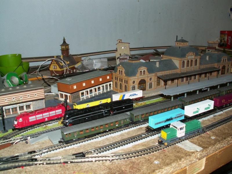

Maar ik heb natuurlijk ook nog lekker gereden.

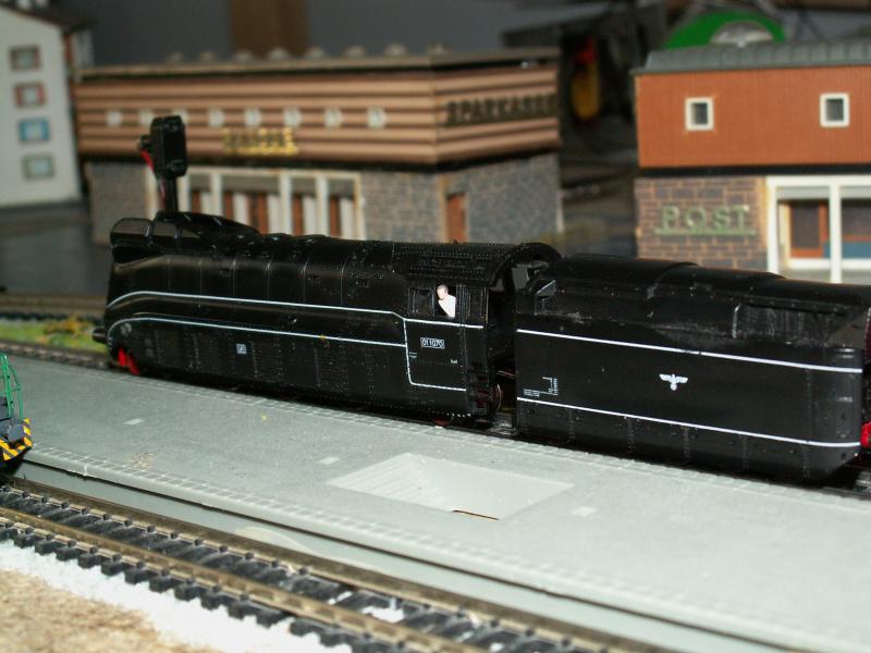

En het leukse wat dat ik eindelijk eraan heb gedacht om me stoomloc te smeren,waardoor deze ook weer rijdt!

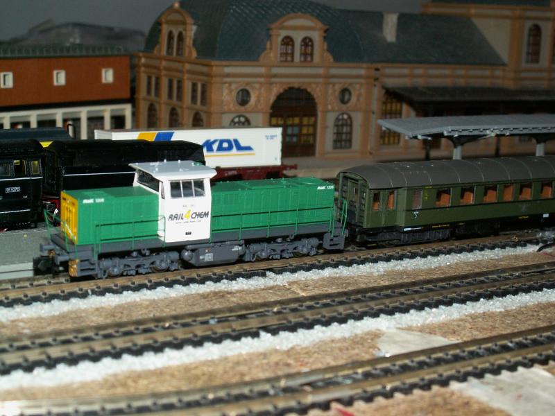

Op een mooie zonnige avond rangeert de R4C diesel de nieuwe DR rijtuigen.
De machinist staat klaar om te vertrekken! Maar helaas komen ze niet verder dan het station, Want ik ben vergeten om een zwaargewicht in de locomotief zef terug te stoppen dus de loc kon de rijtuigen niet trekken.

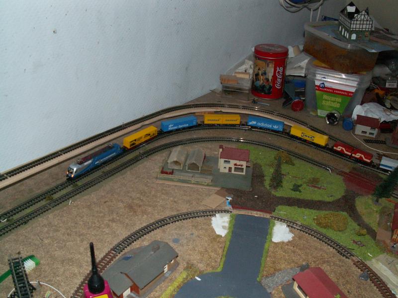

Maar der reed nog wel wat anders aan mooi spul.
Een MWB taurus met contaiers aan de haak.

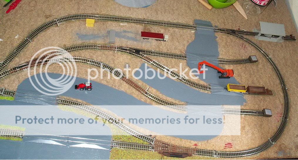

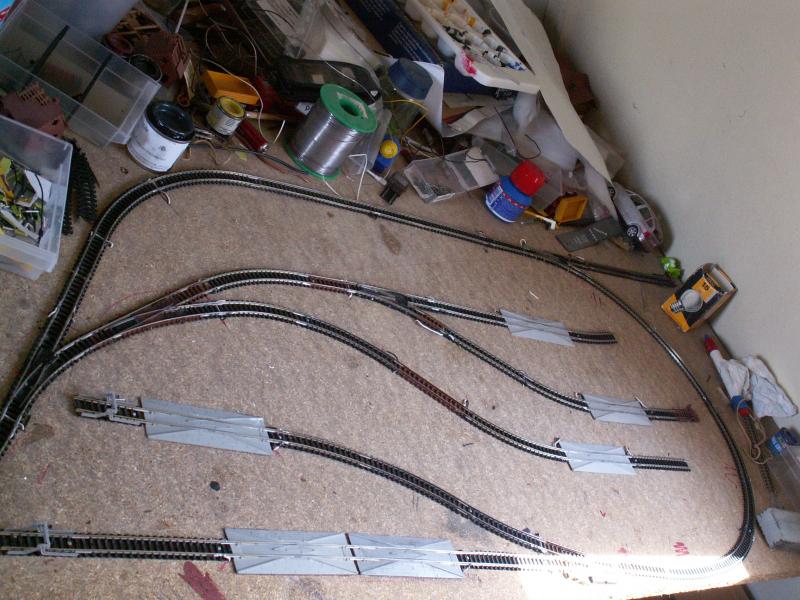

Der wordt hier hard gewerkt
Ik heb eindelijk de sloop/rangeersporen vast gesoldeerd!!!!
Duurde effe, maar het was in 2 uurtjes gedaan.
Maar het rijdt daar nu als een zonnetje daarzo.
Let niet op de rommel, ik ben hard aan het werk (om het op te ruimen)
Maar ben ook verder gegaan met de wisselstraat
Ik heb der effe een wissel tussengedouwd om te kijken hoe ik uitkomen met de andere sporen.
Volgende maand komt er een nieuwe Engelse wissel, ik heb deze maand al weer te veel uitgegeven.

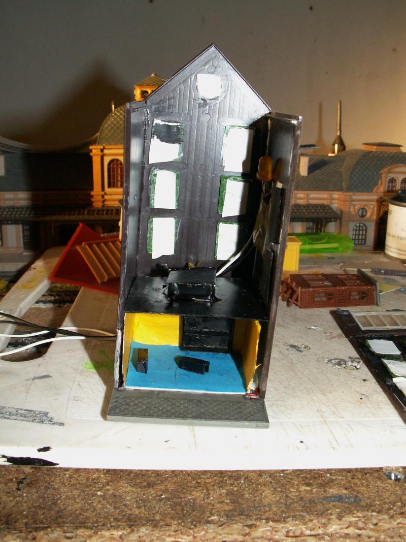

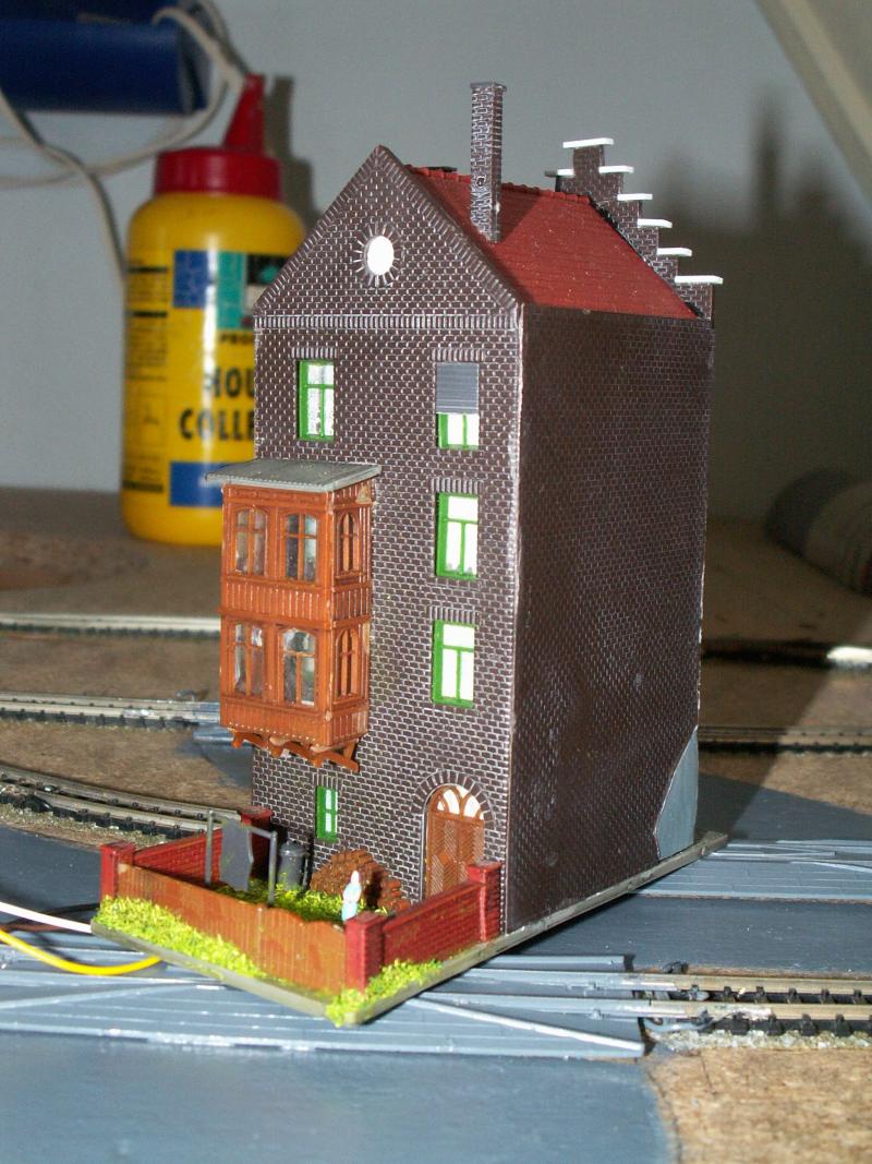

Een kleine update,
Ik was bezig met een grachtenhuis.
Dze heb ik nu af,maar heb daarvan nog geen foto, wel van de binnenkant hoe het daar eruitziet.
Inmiddels heb ik de Led (zie rechterkant) vervangen voor een gloeilampje, deze vond ik toch feller maar ook mooier.

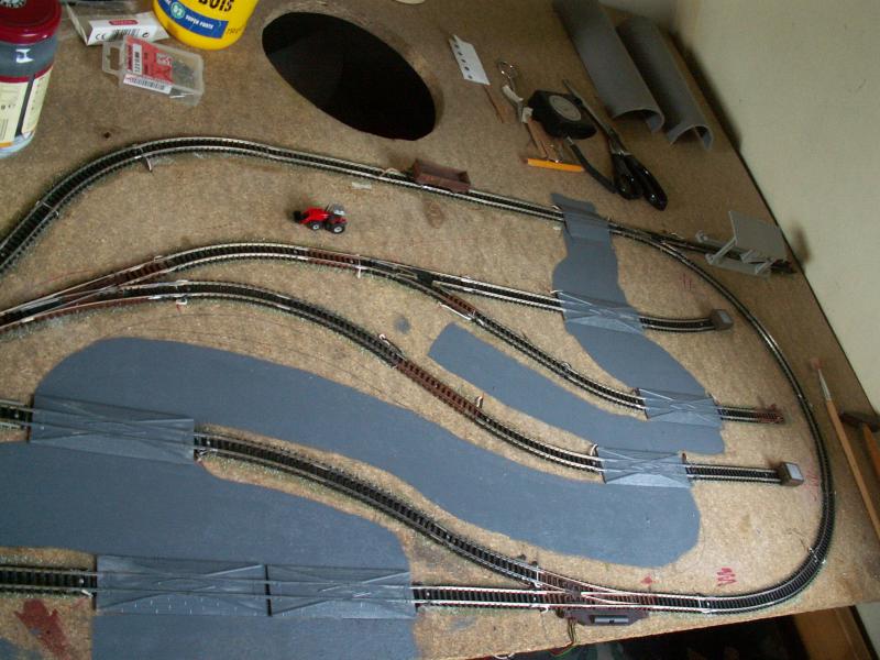

Inmiddels is er een gat uitgezaagt voor de draaischrijf die in de toekomst zal komen.
En is er 'asfalt' geschilderdt tussen en op de rangeer/sloop-sporen.

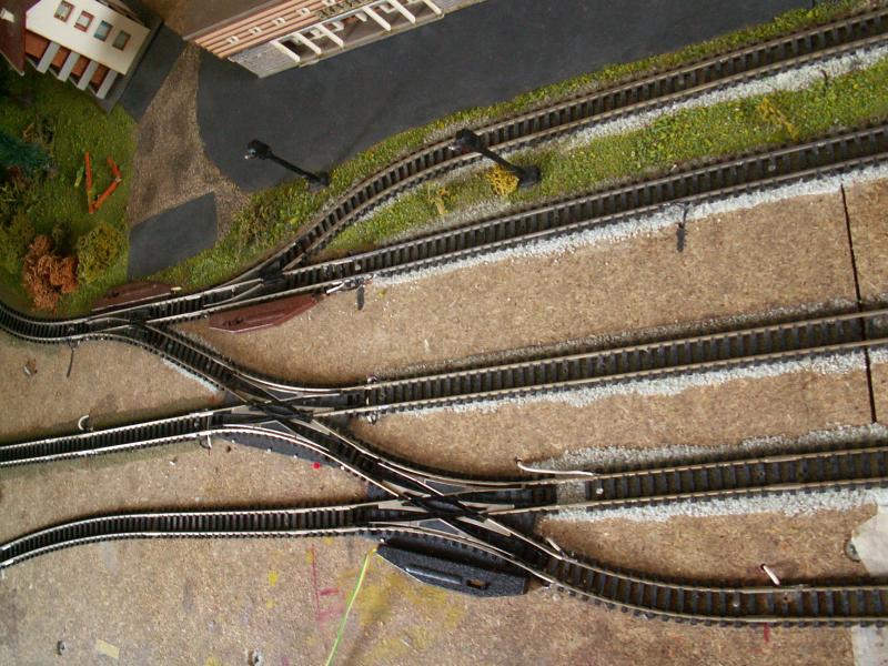

Goedemiddag,
Ben de afgelopen weken bezig geweest met o.a het rangeer/sloop terrein en wat zaken eromheen
Ik ben eens gaan passen met kartonnetjes e.d.(om stelcomplaten na te bootsen)
Maar het kwam allemaal niet zo lekker uit zoals ik wilde.
Ik heb nu zwart en wit gemengt tot een grijze massa en heb het gewoon geschilderdt, en ik moet zeggen: Het ziet er niet onaardig uit!
Het moet her en der wel bijgeschilderd worden.
En ik zit te kijken of ik er nog wat stukken bij verf.
Verder is de hoofdbaan weer compleet.
Der zit nu een extra engelse kruis wissel in, waardoor het steigen voor de spiraal makkelijker is!

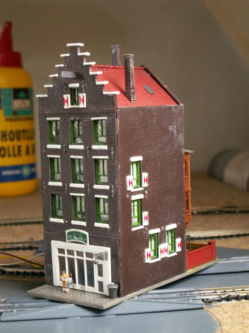

En het grachtenhuisje

Yo Bruce,
Er komt toch geen rood licht in.
Gr Chris
Gr Chris
Bruce!!!
Berichten: 2994
MK III
Re:N spoor variatie uit de Hennekomse Veluwe
Reactie #518 Gepost op:
18 August 2010, 17:13:05 »
Deze niet, maar mischien een ander wel.
Groet Bruce

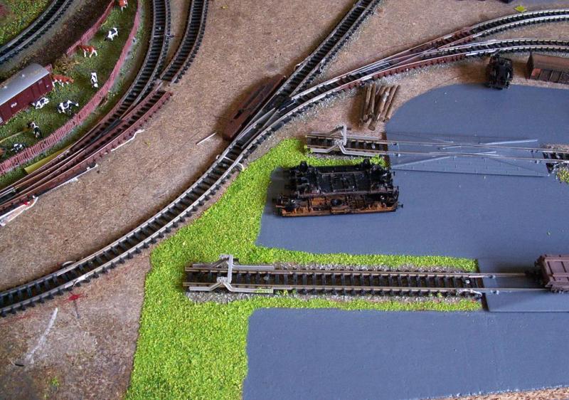

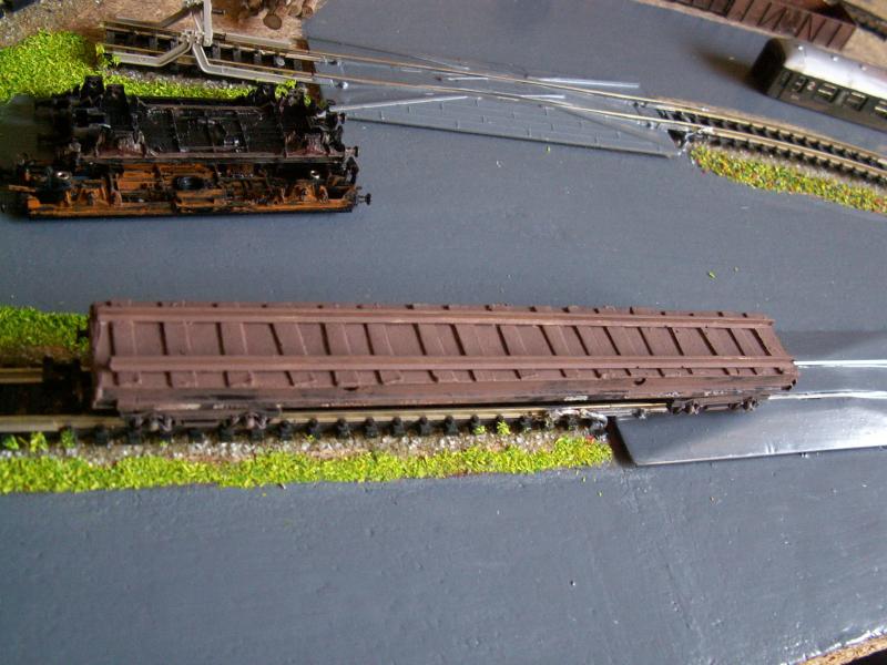

Weer lekker gewerkt aan het sloop terreintje.
Hierbij een paar foto's
Morgen nog 1 foto maken, want dat mooie grasdeel staat er net niet op.....
Verhaal-lijn over het slopen gaat verder in ,Wat zijn we aan het slopen!

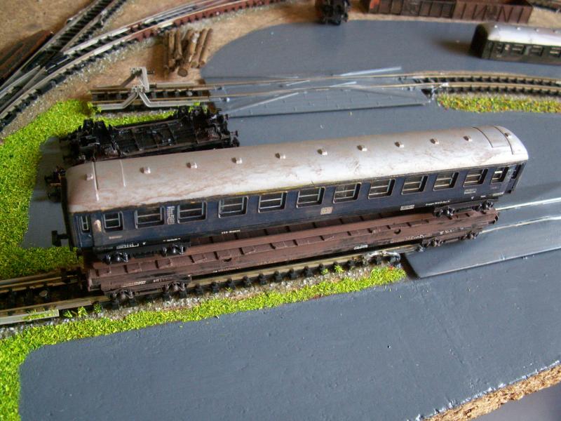

De beloofde foto,
Van een rijtuig tot een:
Om dingen mee te vervoeren die niet meer kunnen rijden of blokerende wielen hebben.
Gr Bruce

Hey Bruce,
Ziet er al leuk uit
En zo krijgt je afgeschreven materieel toch nog een mooie plek op de baan!!!
Hoe heb je de weg gemaakt van gips?
Ga je de weg nog lekker vervuilen?
Misschien lekker veel vieze olie vlekken enzo.
Owja die afgeschuurde overweg ziet er ook beter uit dan de orginele!!!

Ha die Bruce,
Een puntje van opbouwende kritiek, je mag er mee doen wat je leuk vindt:
Het lijk mij erg onwaarschijnlijk dat ze een compleet rijtuig zo op die wagen zouden zetten. Je hebt een profiel waarbinnen wagens + lading moeten passen, aan dit profiel voldoen ook de tunnels e.d. zodat je weet dat je trein overal langs kan rijden.
Een rijtuig wat niet meer kan rollen wordt eerder op nooddraaistellen gezet, voor deze wagen zou ik eerder een belading kiezen met losse assen of losse draaistellen.
Over dat profiel moet je maar gewoon eens zoeken op "profiel van vrije ruimte" ook wel afgekort pvr.
Hopelijk kan je wat met deze informatie.

Hoi Lennert,
Het is inderdaad iets wat niet bestaat, gewoon een fantasie ding.
Maar ook met de bovenleiding gaat dit niet passen, zoals je al noemt met de profielen.
Het was gewoon om te kijken, maar wat ik wel kan doen, zoals je al zegt, gewoon losse draaistellen mee vervoeren en dan met een heel dun touw (garenklosjes e.d.) mee vastzetten.
Dan lijkt ie meteen een stuk 'anders'
Hoi Raymond,
Bedankt!
Die weg heb ik gemaakt van Praxis verf!
Ingriedenten:
Ongeveer 50% zwarte verf
Ongeveer 50% witte verf
scheut terpentine, en 3 lagen schilderen.
En ohja de weg krijgt net als het rails op zijn tijd een lekkere vuile beurt!

Hoi Bruce!
Je kan nog altijd de wagen carroseries met een dieplader transporteren.
Meer dan ruimte genoeg.
