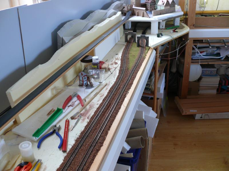

@m de deugd; als je de rails roestbruin hebt gemaakt hoef je daarna alleen de bovenzijde met een blokje hout of zoals ik het zelf doe met een r
ailgum
schoon te maken. fe binnenzijde van de spoorstaven hoef je niet te doen.
dit is het resultaat na verven en balasten

Dat ziet er erg goed uit Erwin!,
Ik ga het eerst op een stukkie proef rails doen en pas de baan onderkliederen.
Moet alleen nog uitproberen wat het fijnst werkt!

Hi Bruce, ik gebruik voor de roest kleur Tamiya XF64. aanbrengen met een harde platte penceel gaat bij N-spoor het fijnst. Zorg dat je de kleinijzers (de bevestiging van de rails aan de biels, bouten etc.) ook roestig maakt. Als je dan met het restje van de verf aan je kwast de bielsen een beetje (onregelmatig) bruin kleurt (Ruud K) krijg je een mooi resultaat.
Ik start binnenkort (misschien vanavond anders maandag) een topic over de bouw van mijn baan met veel foto's om het te verduidelijken. Rails verven en ballasten komen ruim aan de beurt.

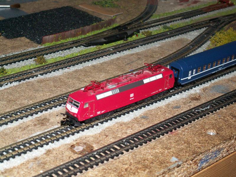

Vandaag eindelijk de schroef gevonden van de BR 120.
Br 120 met een OBB slaapwagon achter zich.
De Glaskast is ook hard opweg naar het goede er moet morgen effe een plaatje worden gesoldeert (meteen de seinpaal maar doen) en dan kan ie weer in elkaar worden gezet!
tot zover groetjes Bruce

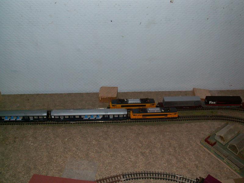

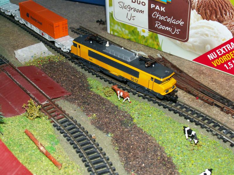

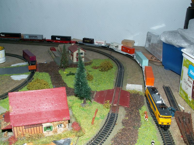

yep genieten van een 1600 waar ik (alweer) met mijn vingertjes heb aangezeten
Ik vond de laag aan de zeikanten niet zo mooi (dusja
Zo effe warm lopen (beter rijden dan stilstaan)
Een ontmoeting met de 1657 en de 1612
Ben verder gegaan met de rotonde, nog niet veel resultaten want heb hem weer gedeeltelijk gesloopt (de tent staat er nog) Donderdag middag mischien een fotootoje ervan!

Ik ben benieuwd hoe de 1612 er uit gaat zien als hij af is
