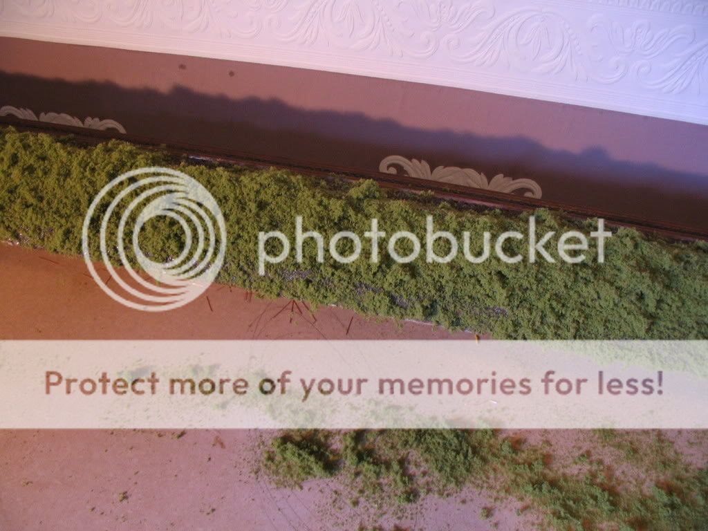

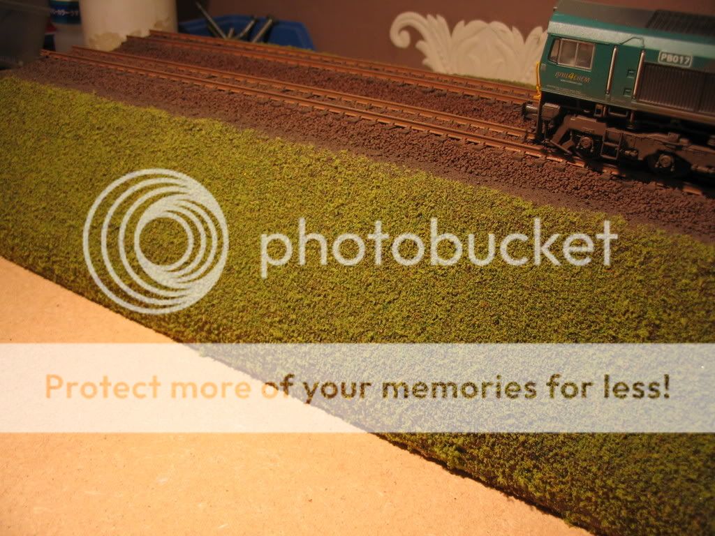

was dit draadje al weer vergeten tot dat ik hem sinds net weer tegen kwam.
Zal gelijk weer even een update neer gooien over groenigheid.
Voor er groen op de achterkant komt te liggen eerst even de ondergrond mooi maken.
Je ziet ook dat het gips nog door het zand heen komt. Hier gaan we als eerst iets aan doen.
Met de airbrush heb ik er een laagje bruin overheen gespoten. De ondergrond is nu klaar voor een laag groenigheid.
De gebruikte groenigheid is van Anita Decor(Ground Foam). Ik meng twee kleuren door elkaar heen zo dat het niet overal de zelfde kleur heeft. Zoals je op de foto kunt zien meng ik een lichte en een donkere kleur door elkaar heen. Ik doe die door het in een pot te gooien -deksel er op- en even goed te schudden.
Daarna smeer ik een laag (s)lijm op de dijk. =P
En daar over strooi ik dan het groen. Dan laat ik het een dag of wat drogen. Daarna haal ik het te veel er af.
Na ongeveer 24 uur drogen heb ik het te veel weg gehaald en is dit het resultaat:
klik
klik
Dat is het weer voor nu.

Zo! Alsof t net gemaaid is
