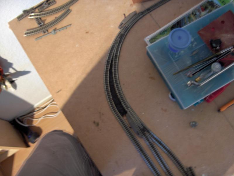

Ondanks dat de foto niet echt geslaagd is
Kan ik (als leek) toch wel zeggen dat het te donker is wat je tussen de sporen gelegd hebt

Jongens, Michiel is 13. Geef hem liever wat tips hoe hij een goede foto kan maken. We hebben dit allemaal ooit moeten leren.
Zo te zien aan wat er op de foto staat (en wetende dat het N-spoor is), denk ik dat de foto's misschien van vrij korte afstand genomen zijn. Als dat inderdaad zo is, dan zou je eens kunnen kijken of er een macro-functie op je camera zit (vaak aangeduid met een bloemetje). Zonder die functie kun je geen foto's van dichtbij maken, omdat de camera dan niet meer scherp kan stellen. Verder lijkt je tweede foto bewogen. Misschien is het nodig om de flitser of een statiefje te gebruiken om dit er scherp op te krijgen.
Dan over het stuk tussen je sporen: ik zie op je foto's iets staan wat volgens mij een blikje verf is. Heb je de ruimte tussen de sporen gewoon geschilderd, of heb je daar wel met korreltjes ballast gemaakt? Bij modelspoorzaken kun je gewoon zakjes strooimateriaal in verschillende afmetingen en kleuren krijgen. Ga daar eens zoeken naar iets in dezelfde kleur als de bedding van je Fleischmann rails, met ook ongeveer dezelfde maat steentjes. Die kun je dan met verdunde houtlijm tussen je rails aanbrengen, wat een veel beter resultaat geeft.
Trouwens: waarschijnlijk kun je de volgende keer voor zo'n soort draadje beter een titel kiezen als "meningen gevraagd over ballast tussen sporen" of zoiets. Dan weten mensen tenminste waar je draadje over gaat. Aan de titel die je nu gebruikt hebt kan niemand zien wat het onderwerp van het draadje zal zijn.

O ik dacht als ik nou iets strooi en het grijs schilder maar dees is iets te donker ik zou ook een nog lichtere kleur kunnen gebruiken

Over de foto's: ik denk je je de camera beter ergens op, of tegenaan kan steunen, als je een foto maakt. Want zo te zien is dit onscherpte door beweging.
Over de ballast: ja, het is té donkergrijs. Je zou nog een tintje lichter, maar ook zandkleur en roestkleur kunnen aanbrengen, de werkvolgorde is van donker naar licht. Dus als ondergrond is je ballast wel goed. Je hoeft dan alleen de bovenste korrels een beetje lichter moeten maken.
Jij schildert je ballast nadat je het gestrooid hebt? Maar dan krijg je niet zo'n mooi effect.
Het is al genoemd, maar ik zeg het nog maar eens: als je verschillende kleuren ballast gebruikt, en je lijmt het met verdunde houtlijm, krijg je een veel echter uitziend resultaat.
Succes verder en we zien de vorderingen wel hé, ook kwa plaatjes maken...

Een belangrijke tip is al gegeven, kijk eerst of de foto scherp is voordat je hem plaatst. Controleer dat op het scherm van je PC en niet op de camera of telefoon, die schermpjes zijn gewoon te klein daarvoor.
Gelukkig fotografeer je digitaal dus kost het je geen cent meer en hoef je niet te wachten tot het rolletje ontwikkeld is. Neem die moeite en je zal zien dat je andere foto's op den duur ook beter worden.
En over de kleur, die is wel erg zwart voor ballast. Vergelijk de kleur maar met die op foto's van de werkelijkheid, dan zie ook dat er nog veel mogelijk is tussen zwart en wit

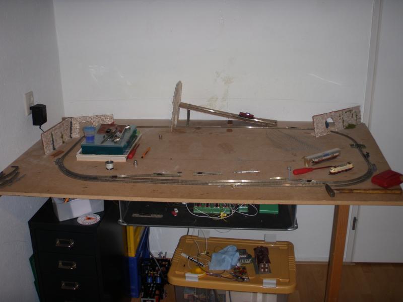

Zo nu moet het wel goed zijn want dit is een goed fototoestel.
eerst de baan
nu de balast
De foto,s zijn nu goed zichtbaar

de foto's zijn een beetje klein om alles goed op te kunnen zien, maar dit lijkt mij veel te donker.
kijk eens naar wat foto's van ballast via google ofzo, dan zie je dat het eigenlijk heel erg licht is, als beton o.i.d.
blijf vooral proberen, en als je dit mooi vind, laat je het gewoon zo!
