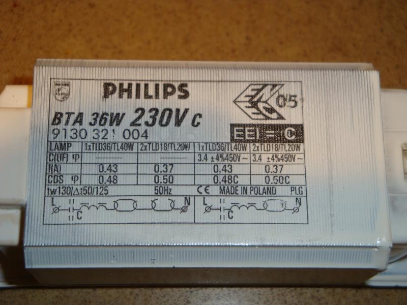

Eric of anderen: Op zich is het tekeningetje van Wikipedia me nu wel duidelijk, maar als ik mijn VSA bekijk heeft die 4 aansluitingen. Geen idee welke ik moet nemen. Heeft dat ding ook een + en een -?
Zie de foto's voor nadere info. Ik zie jullie hulp weer met belangstelling tegenmoet.

Ger, hier vind je de gevraagde informatie. Zoek je lamp type, zoek je ballast, bta 36W en zie het bijbehorende schema. Meestal 1 of 2.
http://www.sillamps.com/datasheets/ballast.pdf
Voorbeeld, pagina 4: TLD 36W lamp. BTA 36 ballast. Schema 1 op pagina 7.
En ook dit schema van de philips site.
Geen plus en min, het is een ballast, dwz. een weerstand in de vorm van een spoel om een ijzeren kern om de ontsteekspanning te leveren en de stroom door de buis te beperken als hij eenmaal ontstoken is. Dus je kan hem haast niet mollen...
Het zijn 2 x 2 aansluitingen, zodat je vanaf het VSA 'af kunt takken' naar andere onderdelen.
