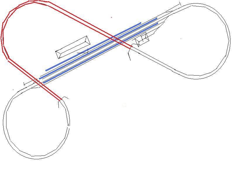

Ik ben nu al een tijd aan het brainstormen naar een baan ,in de vorm van een hondenknook.
En de binnen baan mag niet verbonden worden met met buiten baan ,het gat hier om de schaal :1:160.
De baan mag  max 1 meter diep, en 2meter 50 lang.
Ik ben in het bezit van de volgende wissels:3 links en 3 rechts en 2 kruisingen .
Ik hoop dat iemand mij kan helpen .
O ja ik heb ook misschien nog links van de baan een stukje van 90 x 90 cm .
Groet Ger Deguelle

Ik begin zelf altijd met een potlood en stuk papier en schets in grote lijnen wat ik wil gaan bouwen. Daarna teken ik het op de juiste schaal om te kijken of ik alles kwijt kan.
Gewoon even een aanzetje maken Ger. Misschien kan je het daarna hier afbeelden. Bedenk wel dat iedereen dan commentaar geeft. ;D

Ger,
waarom mag de binnenbaan niet verbonden worden met de buitenbaan?
Kan je in paint een schets maken waar je aan zit te denken, met bovenstaande kan ik eigenlijk niet veel.
 Sander
 Sander

Ik gok, op het eventuele keerlusprobleem. Wat met prima middelen op te lossen is.

Waar om niet :ik wilde de treinen namelijk links om en rechts om latten rijden.

Dit is wat ik eindelijk wil (of wat ik in mijn hoofd heb),alles wat rood is onder de baan.
Ik hoop dat dit een beetje duidelijk is zo ?
Vriendelijke groet Ger Deguelle

Je loopt waarschijnlijk tegen hetzelfde probleem aan als ik...
Je hebt al gauw drie meter nodig om 9cm te zakken... das wel een minimum.
Met je huidige bochten red je dat niet vanaf je station ben ik bang...
Cheers Henk
Door voor de trein te springen krijg je echt je leven niet weer op de rails...
vanDyk
  • Berichten: 277
Re: baan in de vorm van een hondenknook
« Reactie #8 Gepost op: 04 March 2009, 22:22:46 »
Henk, het is spoor N, dus 9 cm dalen is teveel van het goede, in N kan het veel minder zijn.

« Reactie #9 Gepost op: 04 March 2009, 23:37:16 »
Ligt eraan of er met je bovenleiding gaat gebruiken of niet. Een van mijn locs met uitgeklapte pantograaf komt op een stuk rail tot net even meer dan 5 cm hoogte. Je zult dus zo'n 6 tot 7 cm nodig hebben om er een beetje fraai onderdoor te gaan. Dus een meter of twee heb je toch wel nodig.

Wat heeft je tekening te maken met een "hondenknook" baan?
Onder een hondenknook versta ik iets heel anders.

Hoi allemaal.
@ ja inderdaad een hondeknook ziet er inderdaad anders uit ja.
En met de hoogte van bovenleiding hoef ik me geen zorgen te maken ,dit ga ik namelijk niet doen op mijn baan .
En met de hoogte van de tunnel zit ik goed 6 cm ,en de stijging naar het station ,op een lengte van 2,5 meter ,dan stijg ik om de 40 cm 1 cm .
Het station word een totaal ,tussen de wissels 1meter 20 lang .
De baan word dan zo als op de tekening ,als iemand daar iets op heeft ,dat moet je anders doen hoor ik dat graag .
Groet ger deguelle

« Reactie #12 Gepost op: 05 March 2009, 23:28:36 »
Ger,
schaf nog wat wissels aan en maak je station maar ook je baan vele malen interessanter door toch die ovalen aan elkaar te koppelen.
Het geeft je veel meer afwisseling in sporen en treinen. Geloof me, is een investering die je in plezier weer ruim terug verdiend!!!

Ger,
Je kunt ook kijken of je de verbindingslus onder je station kunt vervangen door
twee keerlussen.
Hierdoor komen de treinen terug uit de richting waaruit ze vertrokken, en zie je
ze ook eens van de andere zijde.
Heb je overigens al een idee hoe je eea gaat aansturen?
Tinus.

@Sander ik heb nog 2 kruiswissels liggen ,Kun je dat misschien op de tekening van me aangeven wat ik kan doen ?.of waar jij de wissels extra zou bij doen .
@Tinus ik weet het eerlijk gezegt nog niet helemaal ik heb analoog hier liggen, maar ook een doos  digitaal  (trix de doos 11120)daarom  wilde ik de banen ook niet aan elkaar ,ik bedoel de buiten baan met de binnen baan.
Maar zo als ik de baan heb liggen zie Ik  nu ook de trein van 2 kanten hoor .
De rails en wissels wat ik heb zijn van peco, de wissels zij de grote maat 3 links(sl-e388f) en 3 rechts (sl-e389f) en hier bij ook nog een 2 kruising (sl-e390f) alles in de code 55 .
Dat hebben ze me aangeraden om dat ik graag met lange treinen wilde reiden .
Maar heeft nog iemand suggesties ik hoor het graag .
Groet ger deguelle
